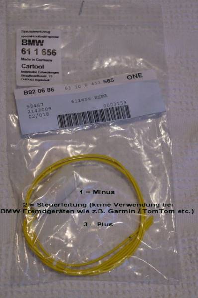

Ja, Masse und Zündungsplus. Wenn du den Stecker nicht abknipsen willst, gibt es als Gegenstück den sogenannten Cartool-Stecker.
