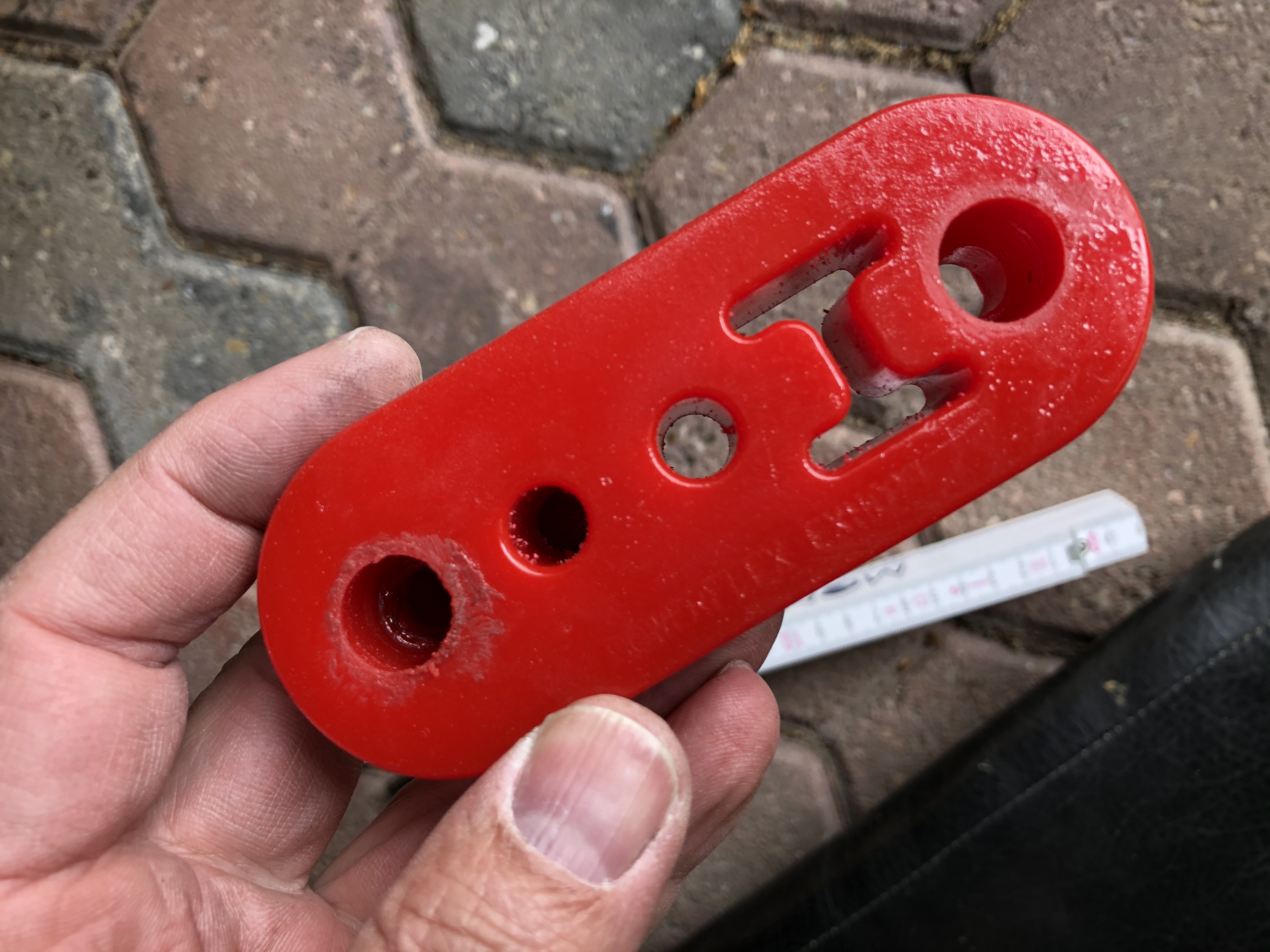

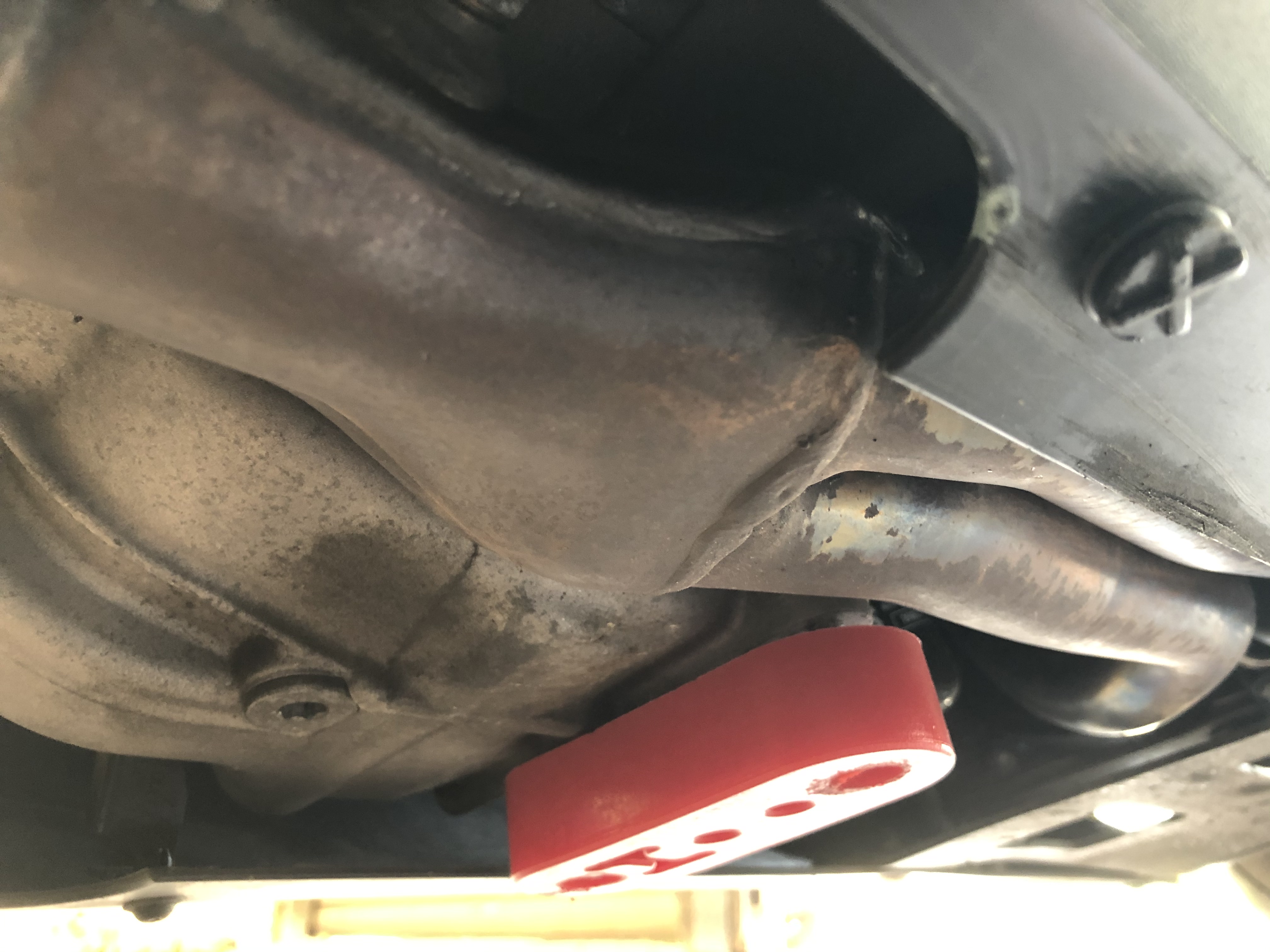

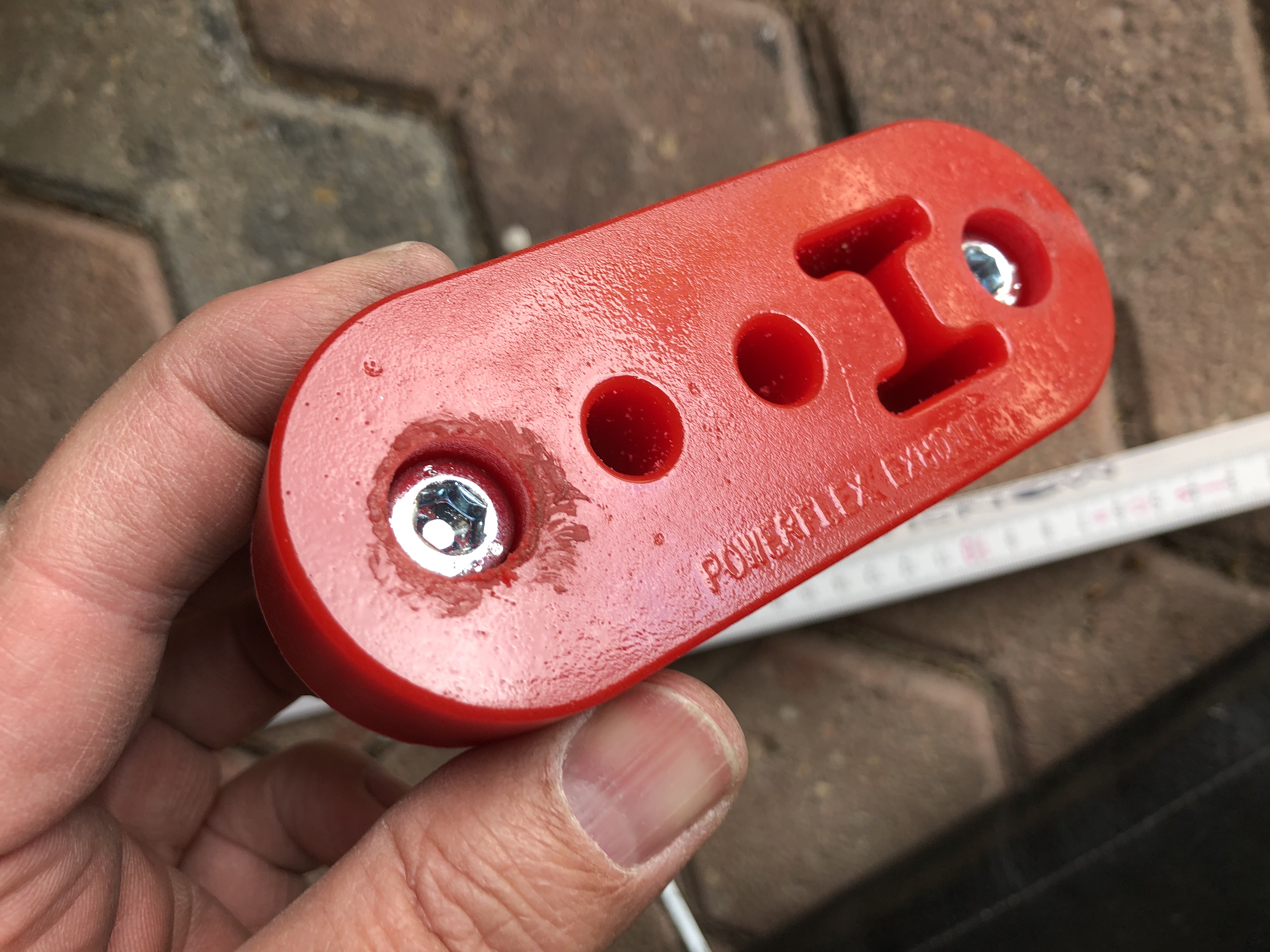

Mal wieder Danke an das Forum für die Ideengabe. Hab da mal in meinem Fundus gegraben und aus einer
Auspuffhalterung einen Auflage für den Wagenheber gebastelt. Zwei Sacklöcher gesetzt und mittels Inbusschrauben
in den Gewindevorsehungen unterseitig angeschraubt, Wagenheber drunter und funktioniert prima.
Roller auf dem Hauptständer aufbocken und mit dem Wagenheber leicht anheben, Vorderrad frei, perfekt.
Durch eine gewisse Flexibilität des Materials legt sich meine Bastelei beim anheben schön lastverteilend an die
Gehäusetopographie an.
Gruß Richard.....
