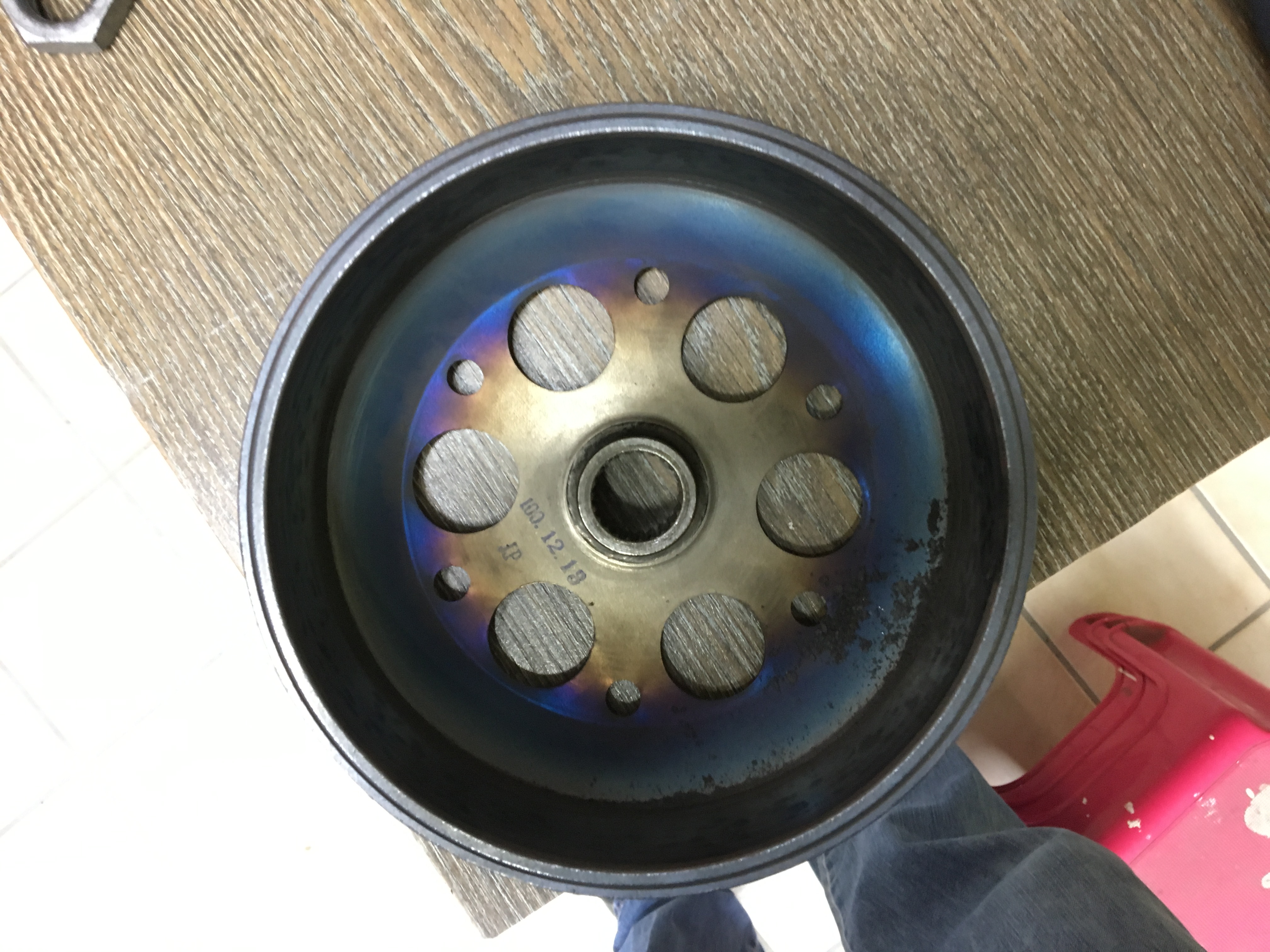

Also ddirk
nach 4000 km kann die Feder nicht gestaucht sein, dass wäre dann ja auch ein Garantiefall.
Ich fahre jetzt den dritten BMW Scooter und hatte sogar die Hitkupplung mit den Gleitrollen drin.
So sieht eine Glocke aus, wenn eine Hitkupplung sein Spiel treibt.
Ich würde von der Kupplung die Beläge ansehen, ob diese Glatt sind und somit keine Leistung auf die Räder bringen.
Anrauen, Reinigen und fertig.
Hier würde ich eher zu den Kymcorollen Raten, Serie 33 g und dann die 28 g einbauen.
Dann rennt der Bock wie der Teufel.
Ich persönlich rate jedem zur J Costa ( ab 2016 ), teuer aber super, dass beste auf dem Markt.

Das hat zwar jetzt gar nichts mit der Sache zu tun, aber eine Glocke kann nur bei extremer Hitzeentwicklung derart verblauen. Und das kann dann nur durch sehr lange Schleifphase der Beläge entstehen.Gerade das aber tut die HIT nicht, es sei denn, man bastelt unwissend falsche Federn rein.
