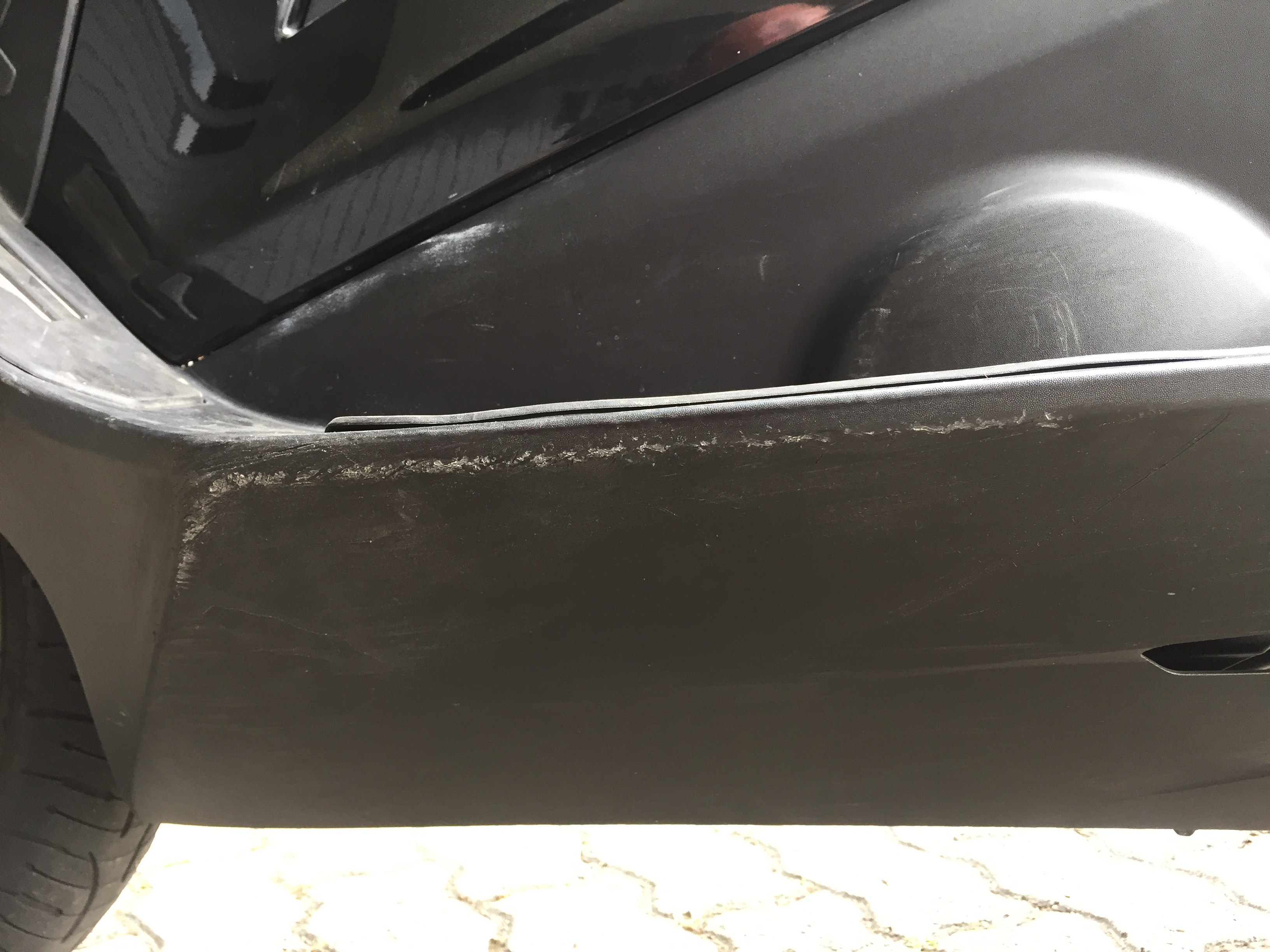

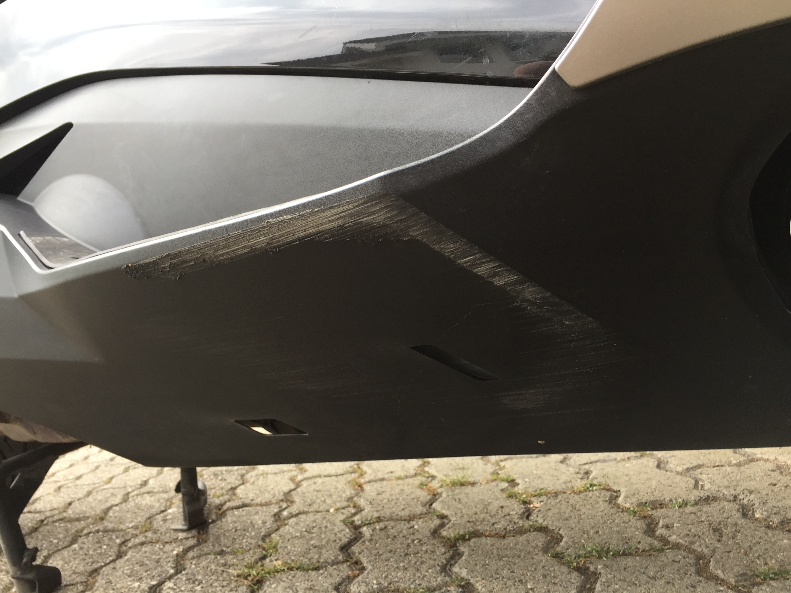

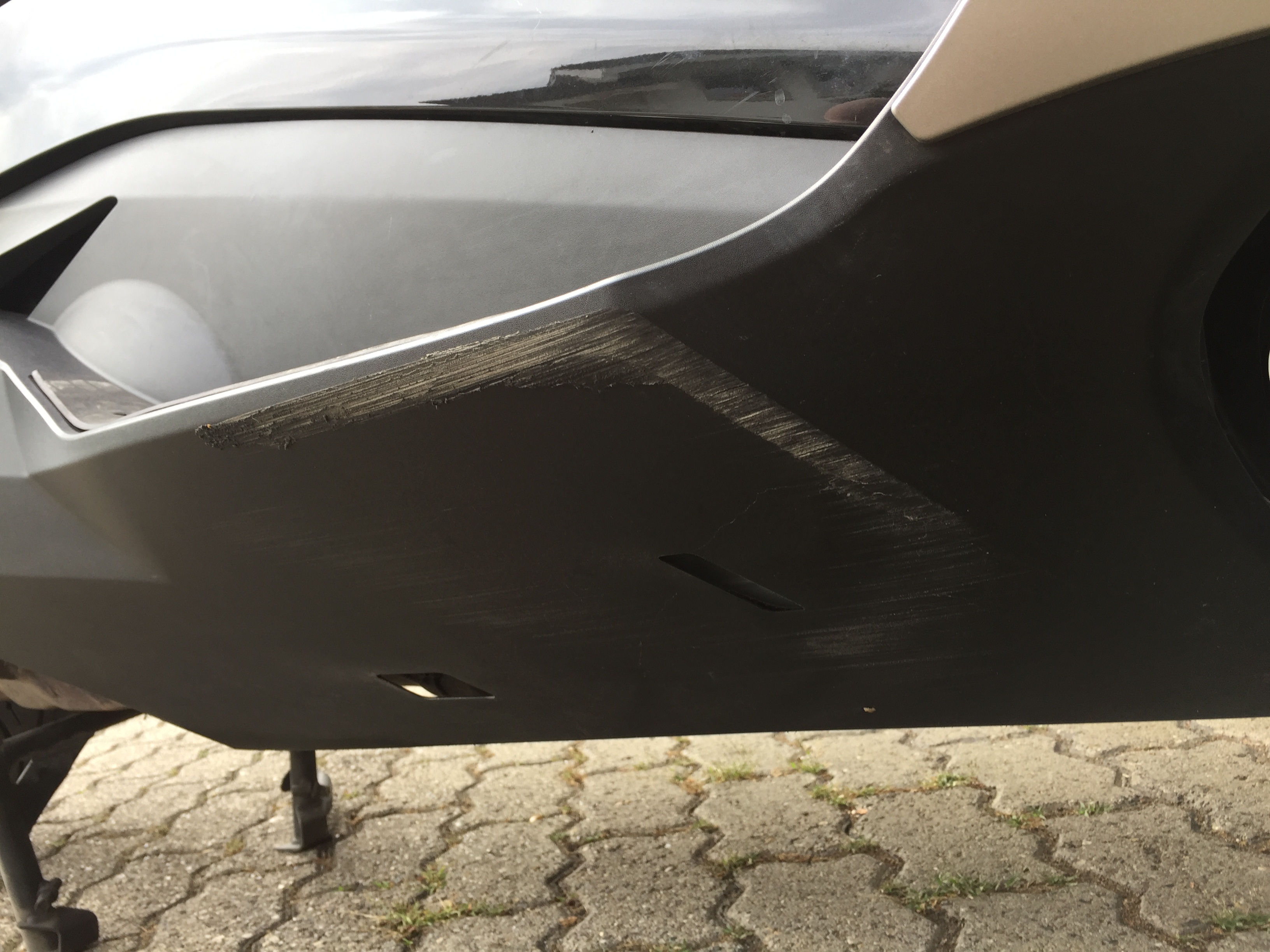

Hallo Leute
Ich habe es zwei mal geschafft, meine GT auf die Trittbrettverschalung aufzusetzen und so die Haftung des Hinterrades auszuhebeln. Einmal rechts (alleine unterwegs) und einmal links (mit Sozius).
Ich sah mich bereits auf der Schnauze liegen und vor meinem geistigen Auge graute es mir, wenn ich an all die Schäden am Moped dachte. Aber instinktiv richtet man den Oberkörper auf und siehe da, der Roller konnte aufgefangen und die Fahrt fortgesetzt werden. Natürlich habe ich kurz Blut und Adrenalin geschwitzt und gab erst dem Reifen die Schuld (Michelin Pilot Road 4), aber der war in Ordnung.
Nein, es ist wirklich krass: Irgendwann setzt die Trittbrettverschalung der Kurvenschräglage die Grenzen und nicht die Bereifung!
Guckt Ihr Bilder!
Ich werde in Zukunft nun also etwas vorsichtiger unterwegs sein...
Habt Ihr gleiches auch schon erlebt?
Gruss Daniel

Also, Ständer setzt bei mir im Soziusbetrieb ständig (<- kommt ja von Ständer, oder?) auf, im Solobetrieb immer mal wieder; aber die Verkleidung???!!!???
Ohne Foto hätte ich gesagt, Du bist ein Spinner. Auf den Fotos ist ja zu erkennen, dass es der vordere Teil der Verkleidung ist, der in Mitleidenschaft gezogen wurde. Ich denke irgendwas passt bei Deiner GT nicht.
Wobei - die Kratzer auf der Backbord-Seite genau so aussehen, wie nach einem ordinären Umfaller - duck und wech
