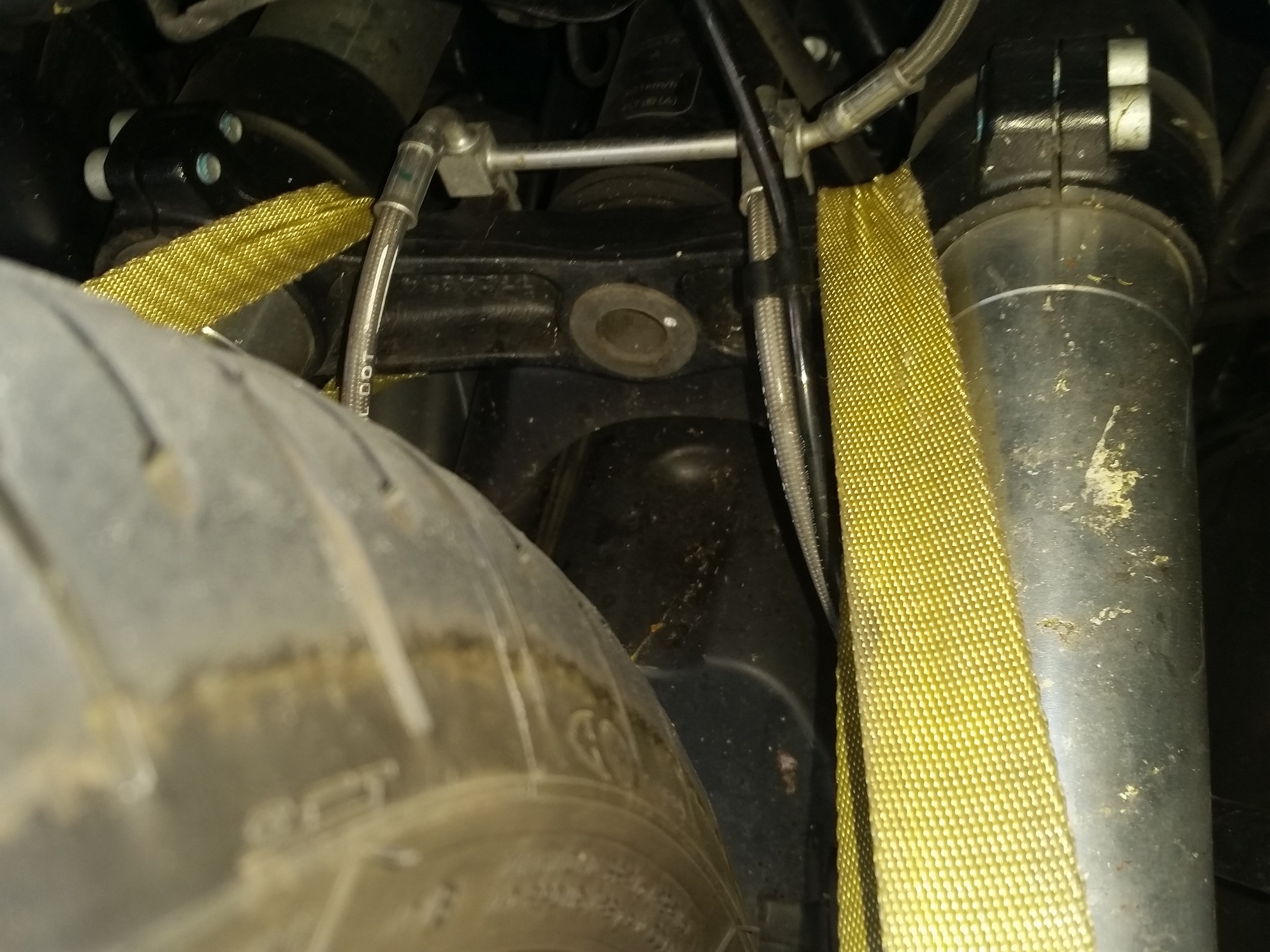

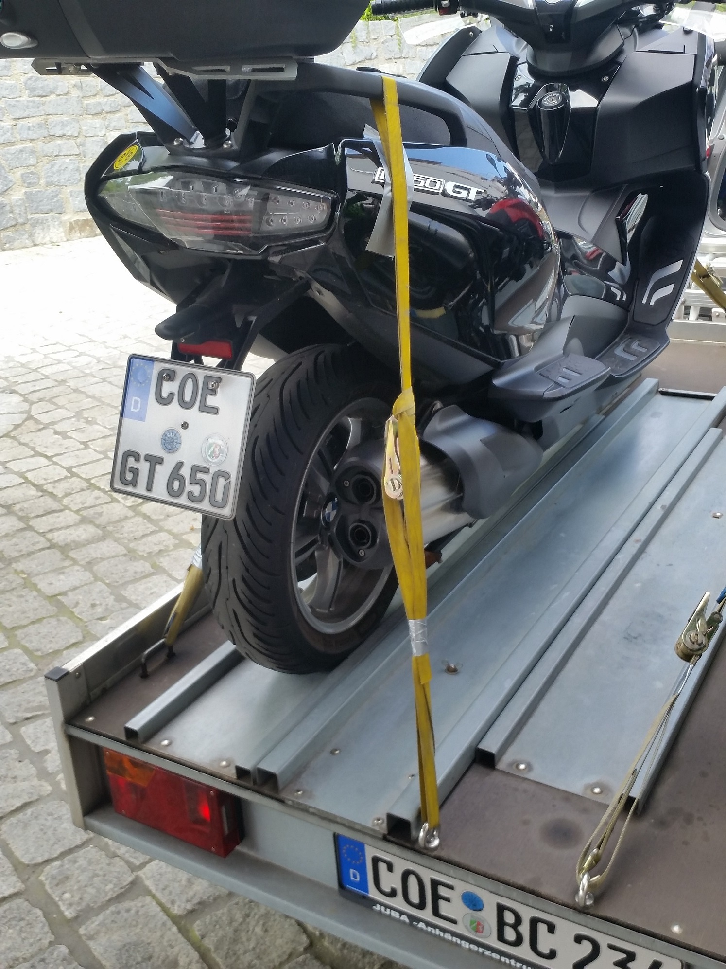

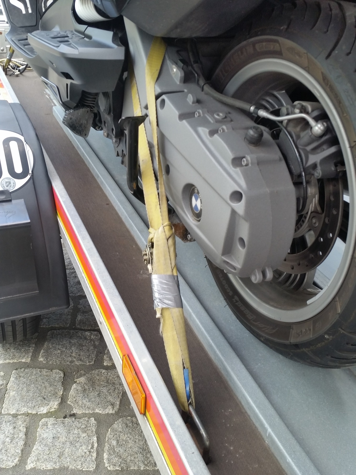

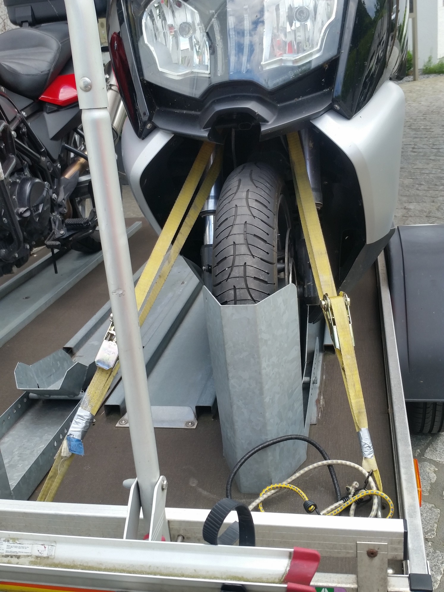

Ich bin ja gerade mit dem Anhänger unterwegs.
Vorne demontiere ich das Schutzblech (vier Schrauben, passt danach unter die Sitzbank) und lege die Spanngurte über die Gabelbrücke (Vorsicht bei den Bremsleitungen!) , hinten gehe ich links über die Schwinge an das Federbein und rechts an den Haltebügel. Steht bombenfest.
Mich würden Erfahrungsberichte auch sehr interessieren, besonders mit der Transportsicherung von Louis o.ä.

- Beiträge: 1959
Re: C650 GT verzurren
So,
hier nun die versprochenen Fotos:

Hallo Benno , warum machst Du die hinteren Gurte nicht beide über die Haltefriffe ?? LG. X9uwe
- Beiträge: 1959
Weil die aus Kunststoff sind und ich lieber massive Anschlagpunkte nehme.x9uwe hat geschrieben:Hallo Benno , warum machst Du die hinteren Gurte nicht beide über die Haltefriffe ?? LG. X9uwe
