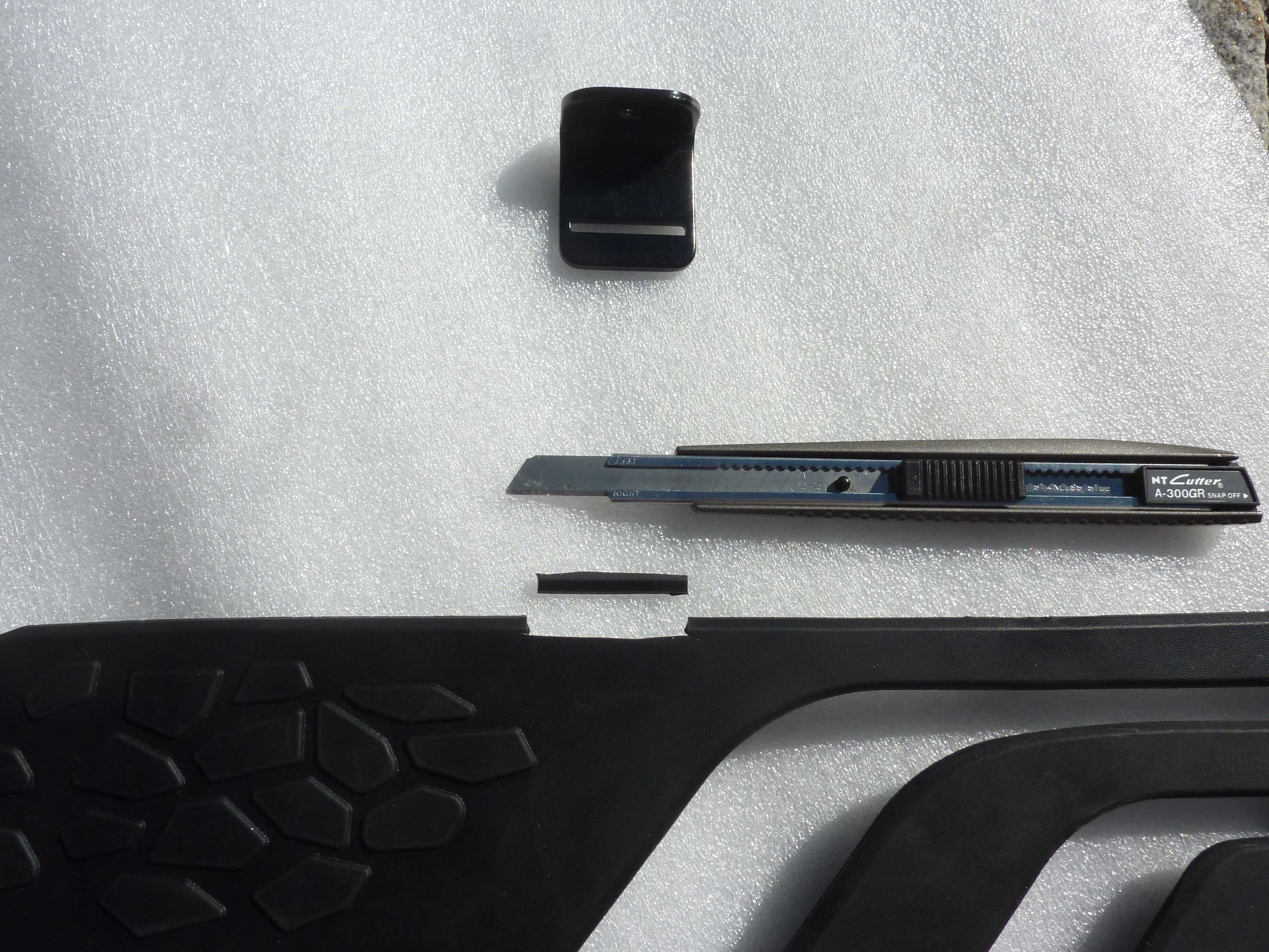

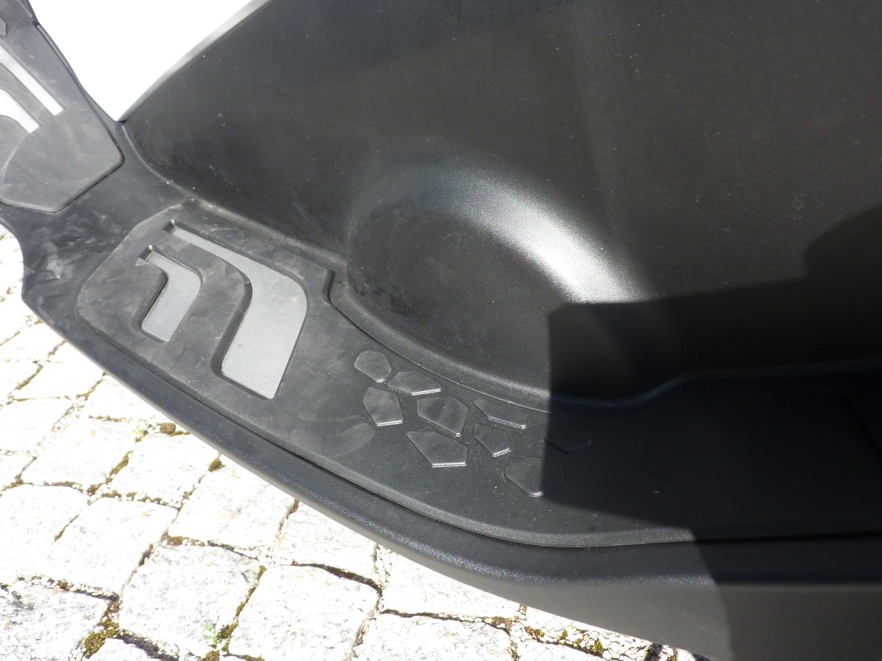

einfach die Gummimatte hoch, da ist schon was markiert.
Das mit dem Teppichmesser bzw. Trapezklinge ausschneiden
und die Halterung mit torxschraube anbringen.

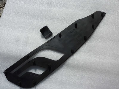

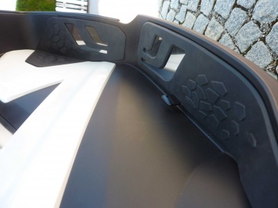

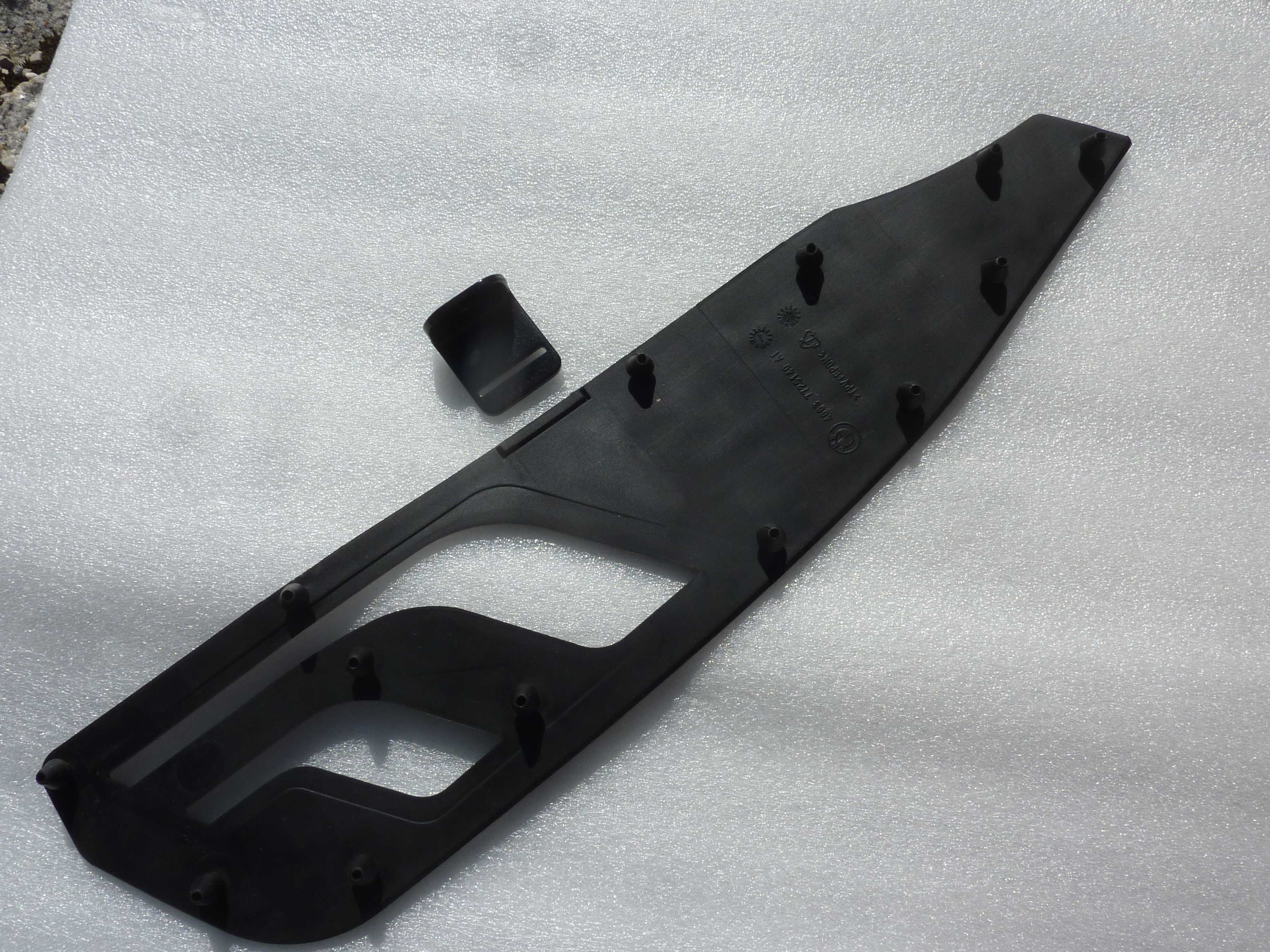

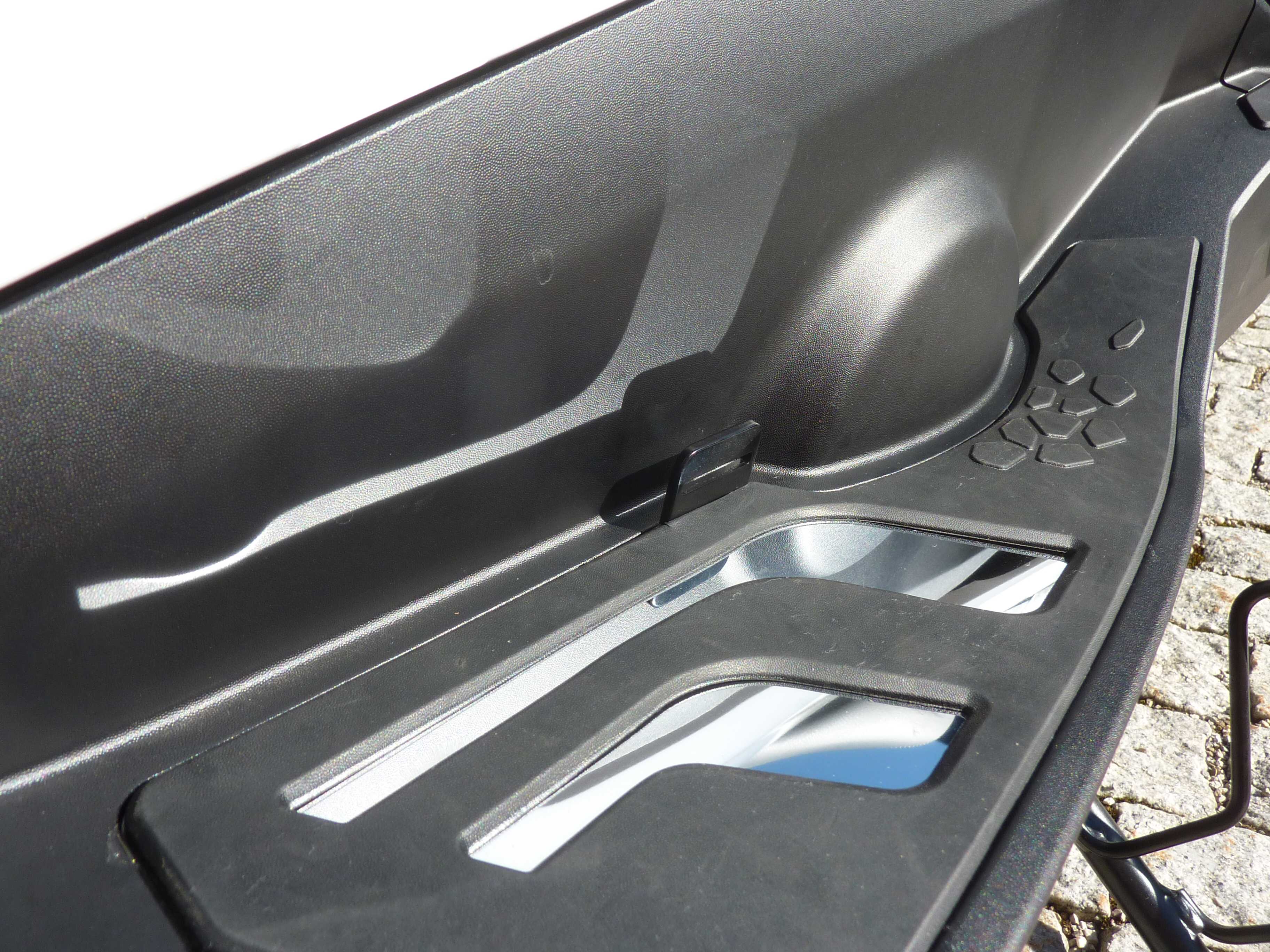

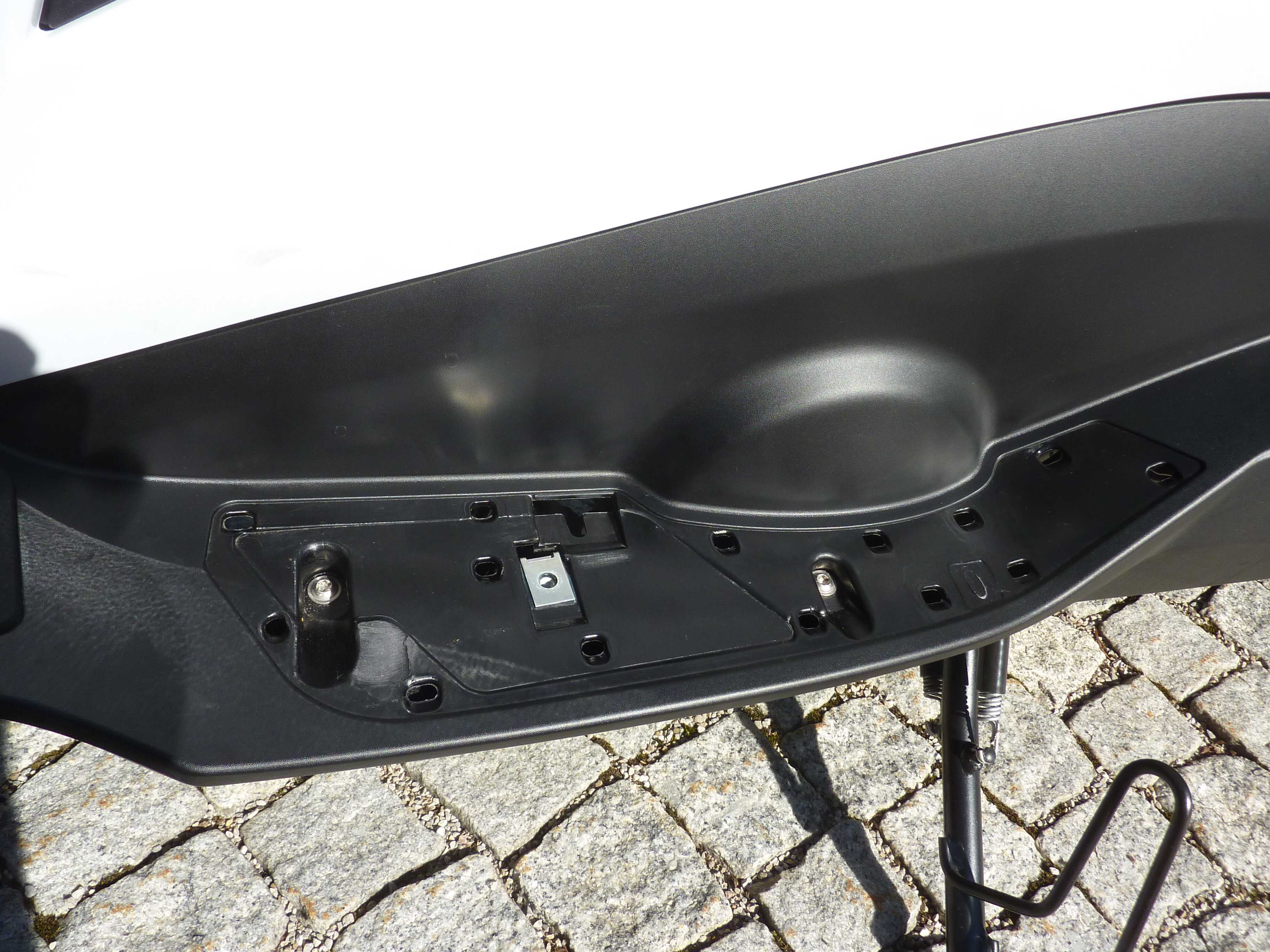

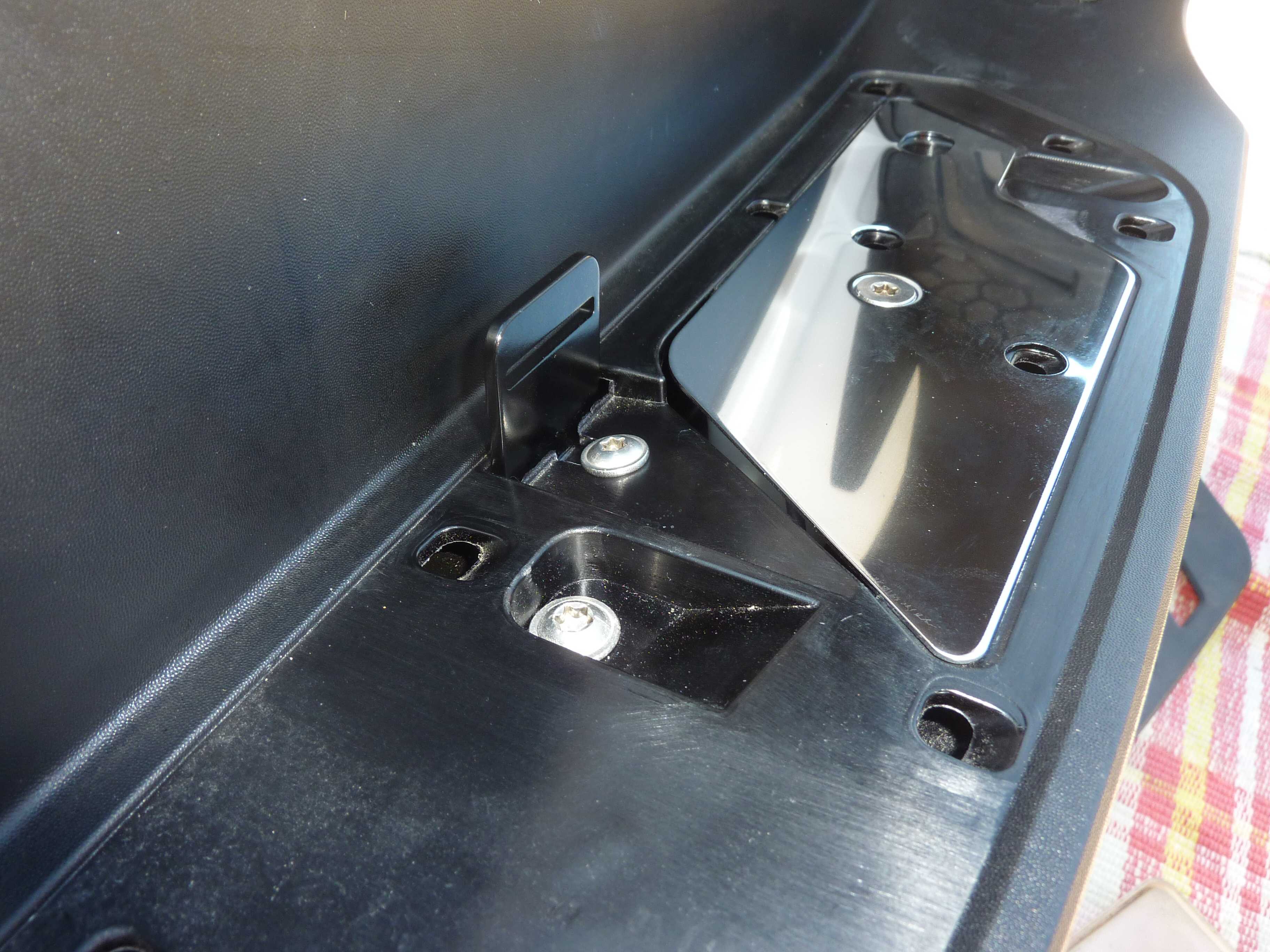

Beitrag von Silizium » Do 1. Jun 2017, 22:17
ich kann auch nur ergänzen, geht sehr einfach...
hier nochmals in Bildern...
Gruß Silizium
Linke Seite 1
Linke Seite 2
Linke Seite 3
Linke Seite 4
Fertig

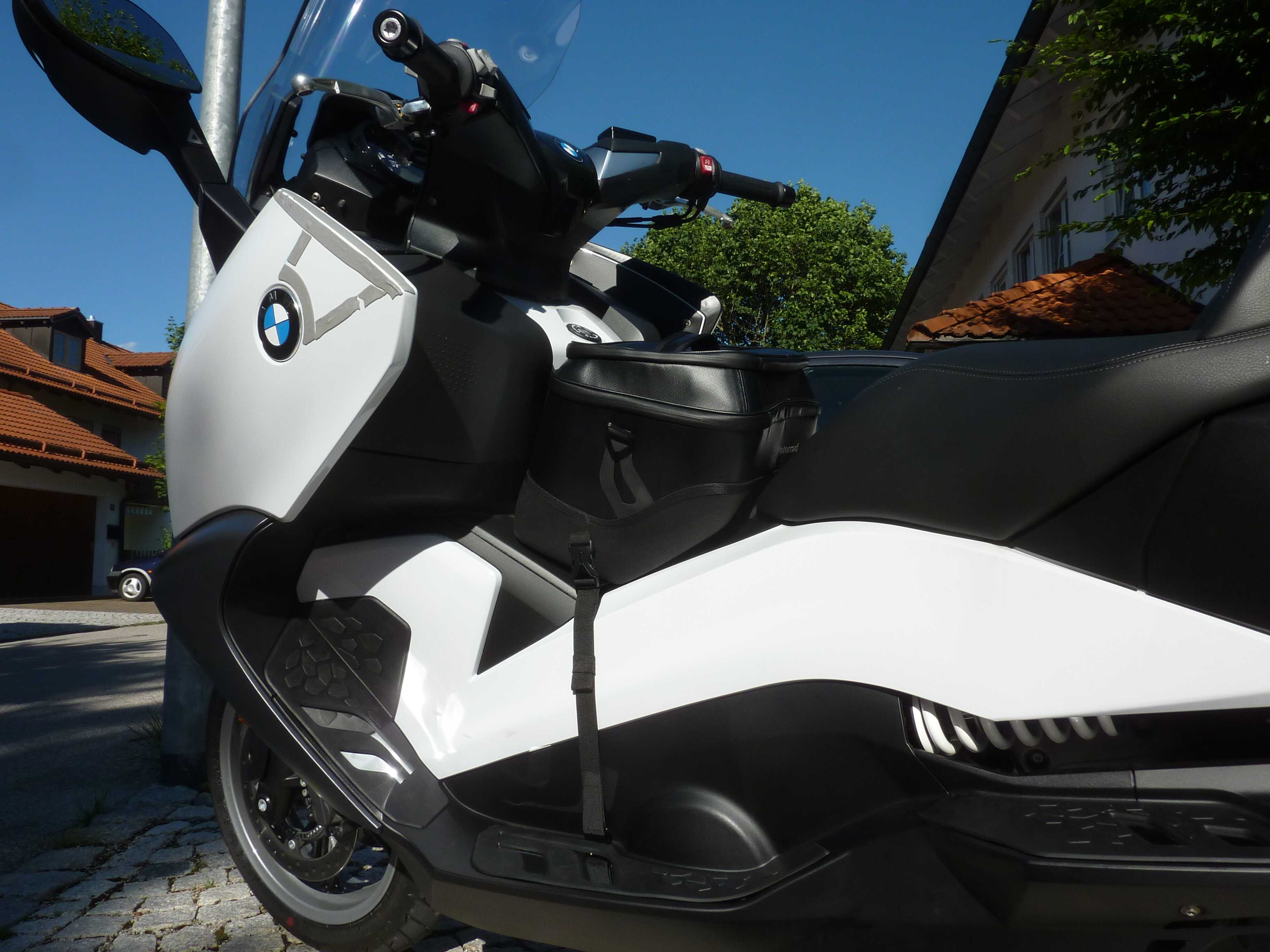

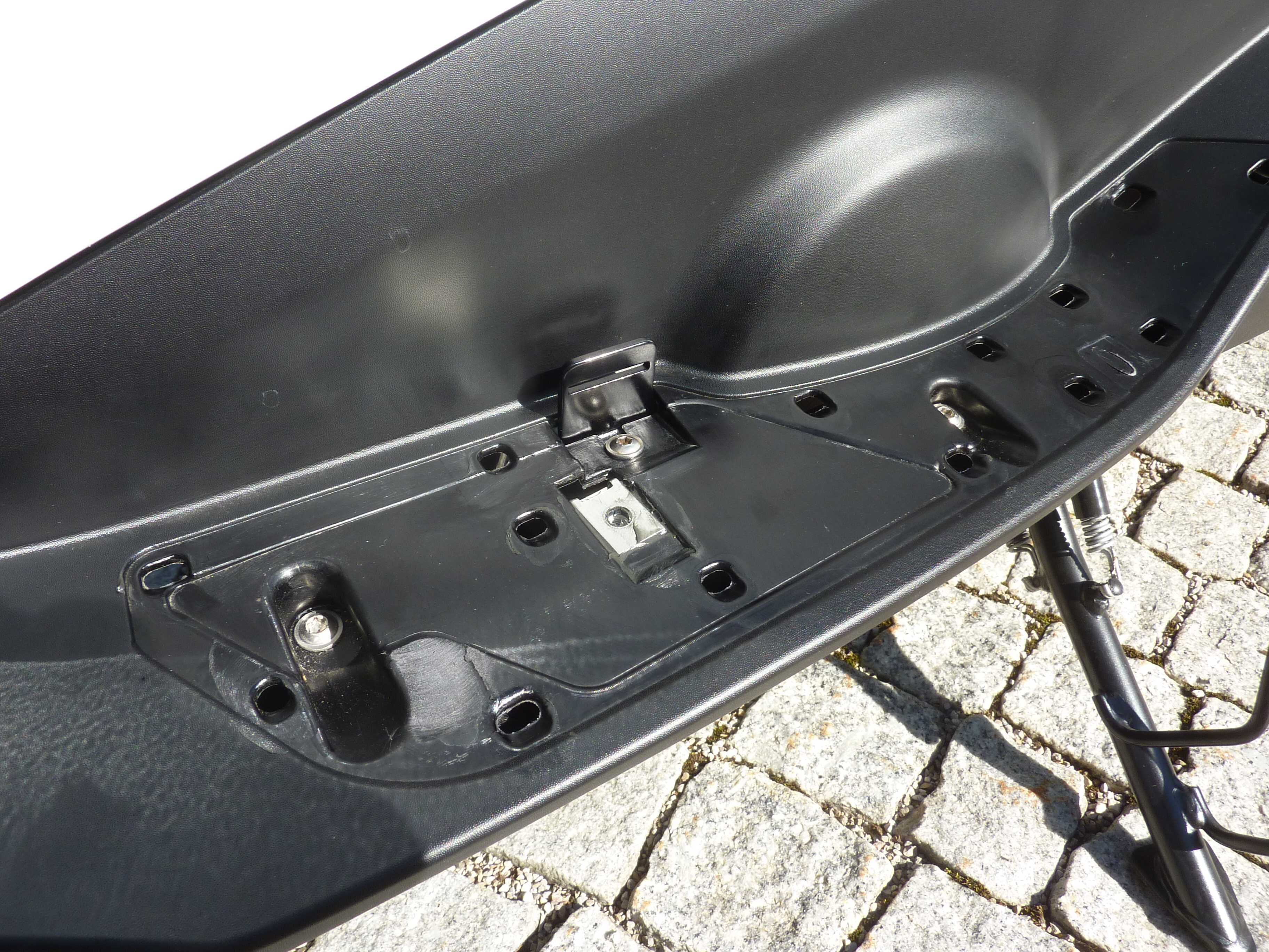

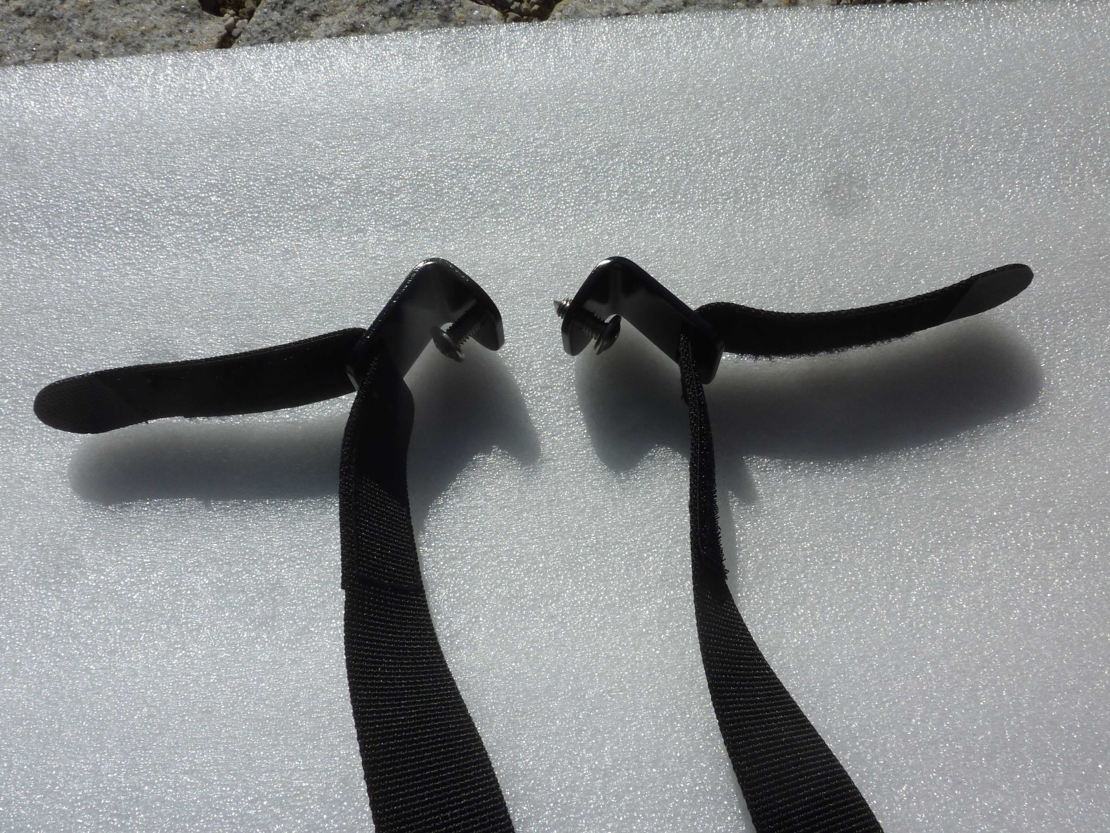

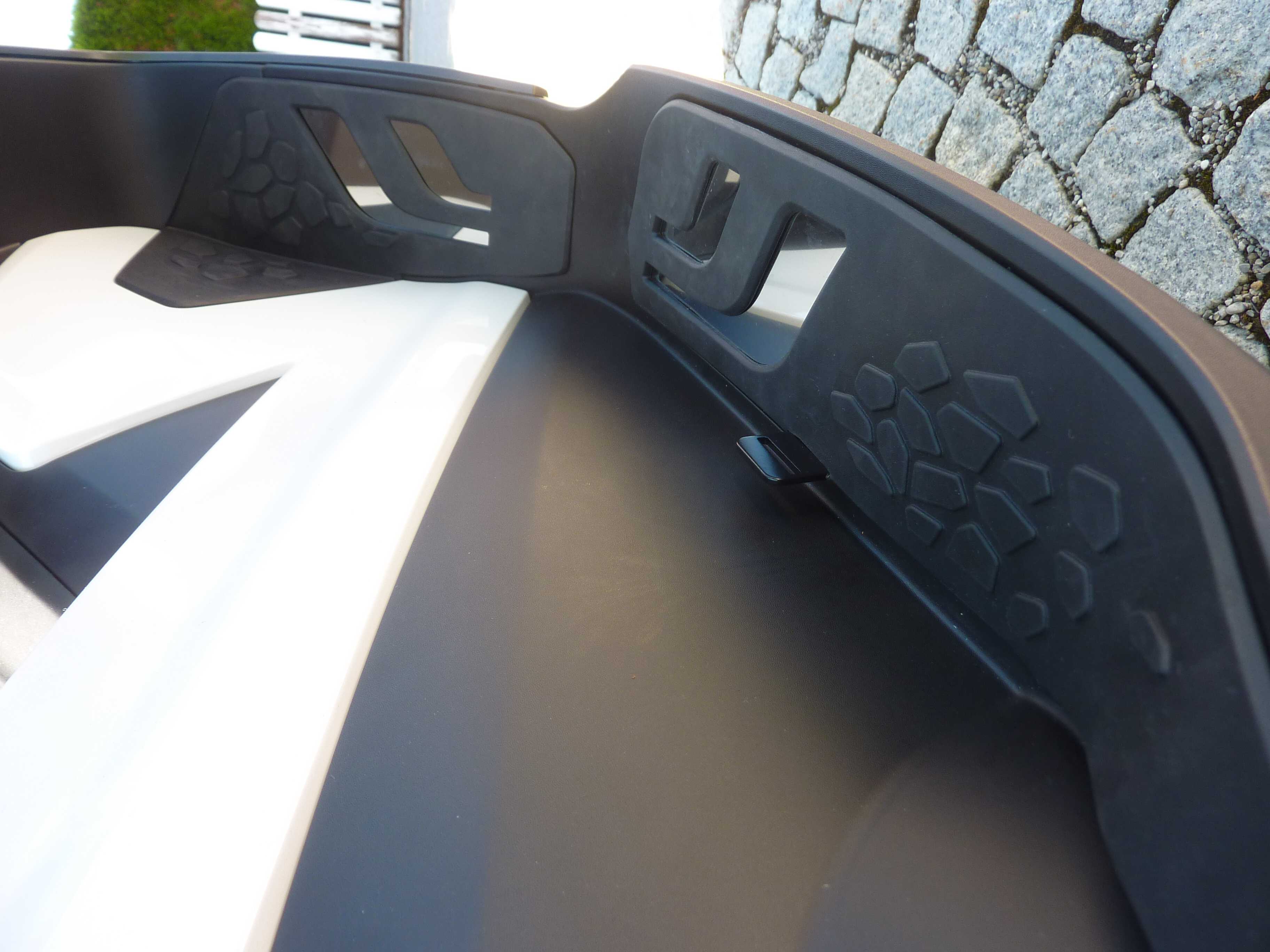

Beitrag von Silizium » Do 1. Jun 2017, 22:20
Achso eine rechte Seite habe ich auch noch...
Einfädeln der Bänder
Rechte Seite 1
Rechte Seite 2
Rechte Seite 3
Rechte Seite 4
