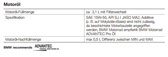

So,
für die Wartungsexperten hier mal die aktuelle Information welches Öl laut
Anleitung in den Verbrenner-Scooter von BMW rein soll:

Hallo Bärle,Bärle hat geschrieben:Ich fahre in all meinen Mopeds nur Castrol RS10W50 und in meinen Autos Castrol RS10W60! Bin super zufrieden damit!
Du kannst natürlich fahren, was Du willst!
Ein Morotorschaden bei unseren Maxis schlägt mit ca. 4.500,- zu Buche!!!
Da wird BMW (im Gewährleistungs- oder Kulanzfall) mit Sicherheit eine Ölanalyse durchführen, und dann...

Ist doch ein schmarrn,
das 10W50 hat doch wie viele andere Öle auch die vorgeschriebenen Bestandteile. Dadurch entsteht kein Motorschaden und die Garantie ist dadurch auch nicht in Gefahr.

... Du kannst es ja mal ausprobieren!Bärle hat geschrieben:Ist doch ein schmarrn,
das 10W50 .... und die Garantie ist dadurch auch nicht in Gefahr.
