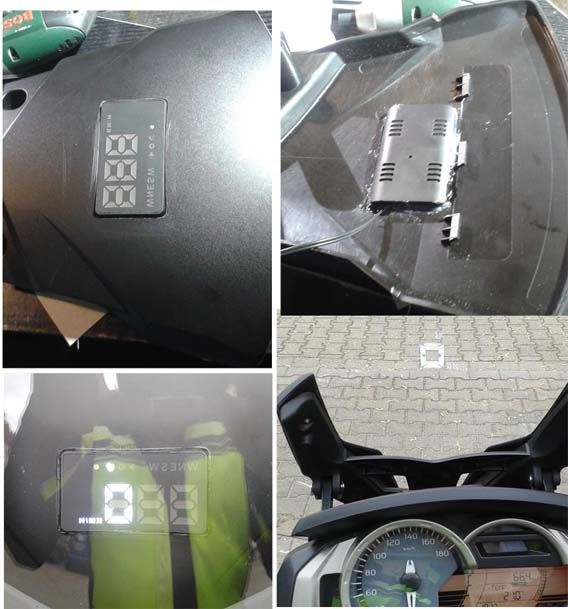

Dann wollte ich nichts bohren oder sägen am Roller. Das würde aber eine "Aufputz-Montage" bedeuten, was nicht nur problematisch für die E-Scheibe werden könnte, sondern auch nicht dem Design des Rollers gerecht würde.
Also eine neue Cockpitdachabdeckgung gekauft, (ist BMW-untypisch günstig), und doch gesägt. So konnte das kleine HUD fast bündig eingesetzt werden. Heißkleber hält es in Position, schwarzes Silikon dichtet den Spalt ab.
Das HUD selbst hab ich lange gesucht, denn es sollte eine Reihe von Eigenschaften haben, die nicht alle HUDs bieten:
Weißes Licht (da es von außen sichtbar ist, und da kommt grün oder bunt nicht so gut), automatische Helligkeitsanpassung (soll ja bei Sonnenschein noch erkennbar sein und nachts nicht blenden), kompakt, da am Roller nicht viel Platz ist und zusätzliche Anzeigen wie Drehzahl nicht nötig sind, direkte 12V-Vesorgung, um sich Platz für das Netzteil zu sparen.
Wasserdicht ist es natürlich nicht, da für Autos vorgesehen. Aber ich hab es mit weichem Silikon wasserdicht gemacht. Habe es geöffnet, und die Versorgungsleitung direkt auf die Platine gelötet, so konnte der empfindliche Stecker entfallen. Der Schalter flog auch raus, da es ja immer laufen soll, wenn es Spannung bekommt. Alle Öffnungen liegen unterhalb der Cockpitabdeckung und wurden mit Silikon verschlossen.
Die Position des HUDs ist hier weitgehend vorgegeben, da der Motor der E-Scheibe keine tiefere Position erlaubt. Passt aber, die Zahl liegt gut im Sichtfeld.
Sie ist aufgrund von Stärke und Wölbung der Scheibe leider etwas unscharf, aber auch das geht noch. Notfalls könnte man mit einer (mitgelieferten) Folie Abhilfe schaffen, die würde aber die Helligkeitsverhältnisse beinflussen, welche wiederum für mein Empfinden gut passen.
Jetzt hab ich nicht nur eine schön große Digitalziffer mit der exakten* GPS-Geschwindigkeit vor mir, sondern auch eine Tachoanzeige unter Eisenbahnbrücken.
*Die Abweichung zum BMW-Tacho ist sehr gering, und sie ist am HUD auch einstellbar, ich hab sie auf 0 gesetzt.
Kleines Gimmick ist noch ein Kompass.

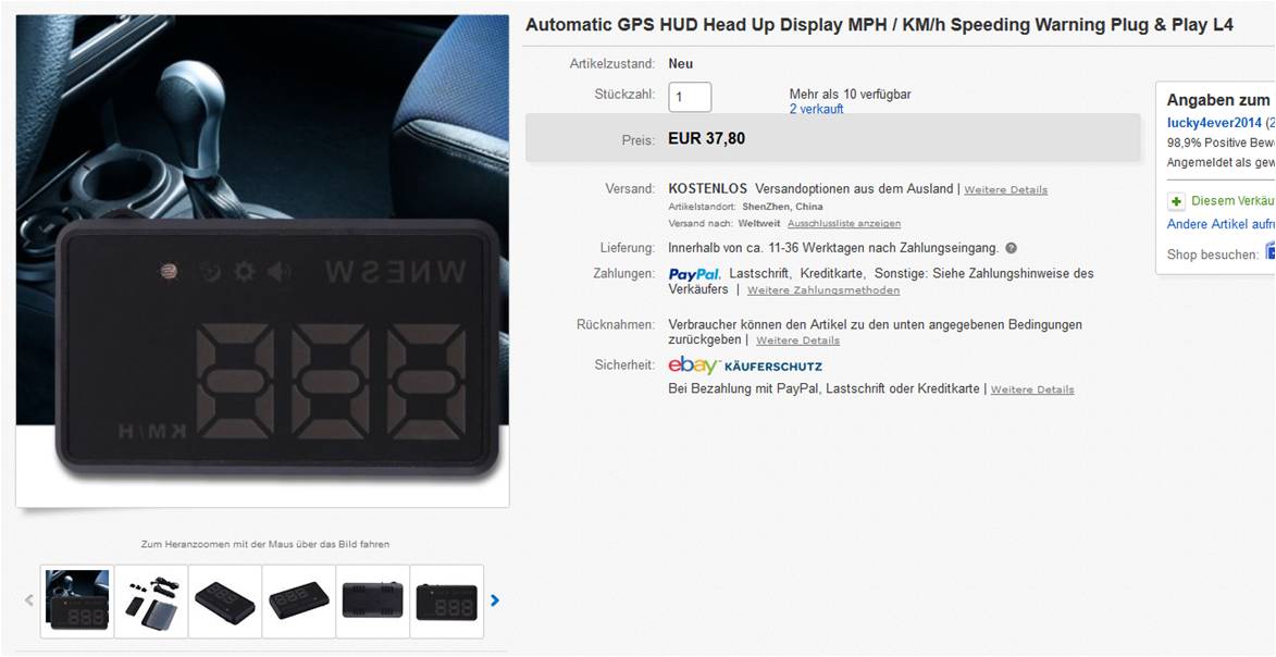

- Beiträge: 714
Re: HUD am Mopped...
Das hier:
Meine Steckdose hat Dauerplus. Und die Zubehörsteckdose fürs Helmfach würde ihre Anschaffung und noch eine sehr lange Leitung erfordern.
