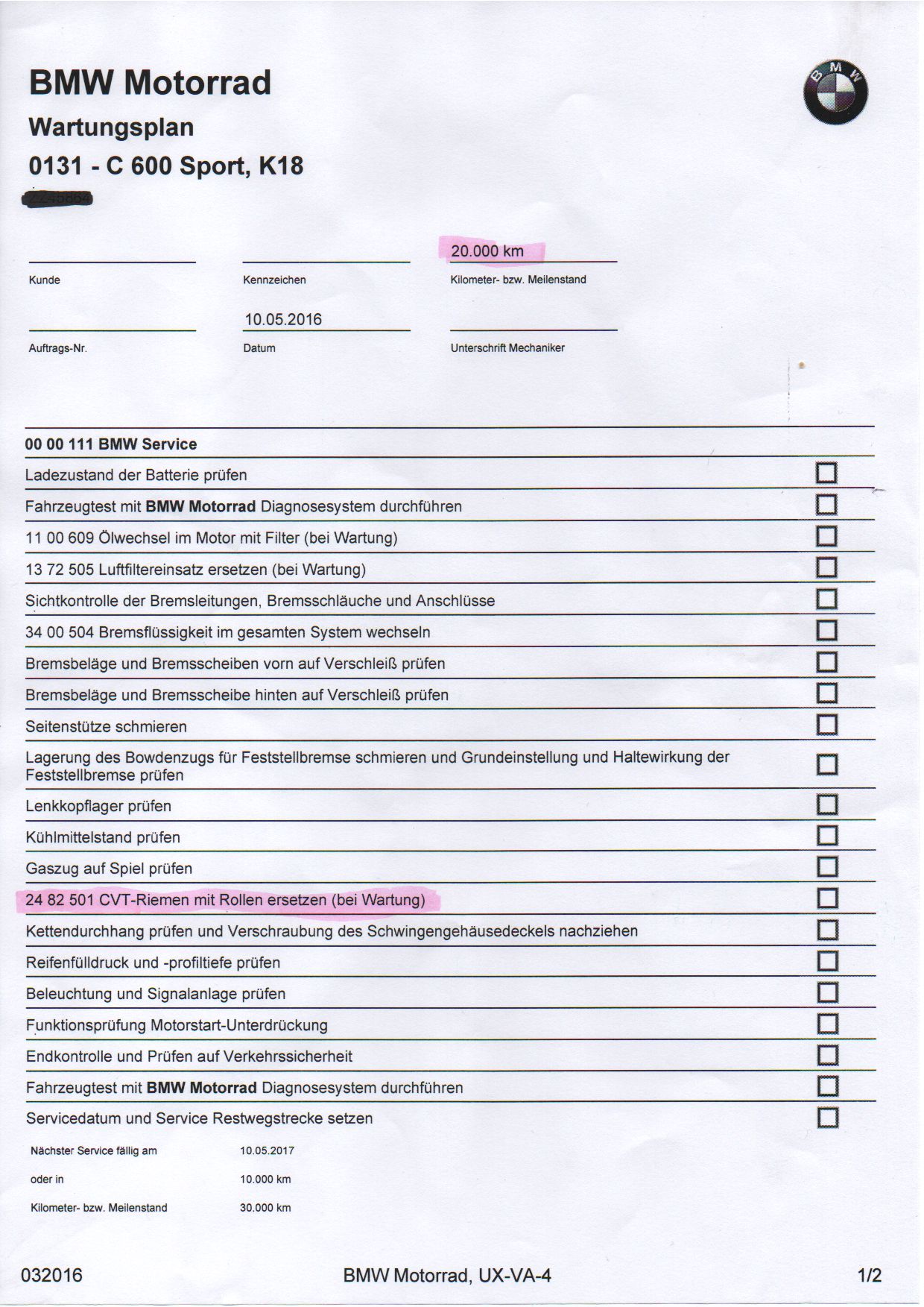

Beitrag von Schwarzwaldmax » Mi 1. Jun 2016, 09:43
Die Wartungspläne sollten doch in ganz Deutschland Gültigkeit haben? arg
Das ist der aktuelle Wartungsplan von BMW Motorrad.
CVT Riemen mit Rollen ersetzen (bei Wartung)

Hi
Der Varioriemen meiner GT sieht jetzt bei 21000 km noch aus wie neu. Ich ersetz den Riemen frühestens bei 30000. Ich hab Pulley-Rollen drin. Die werden frühestens nach 50000 km gewechselt. Kette werde ich bei 40000 tauschen lassen.

Beitrag von Schwarzwaldmax » Mi 1. Jun 2016, 14:16
Von außen sieht der Riemen noch gut aus, aber wie sind die inneren Werte durch die Walkbewegung?
Ich habe schon gerissene Varioriemen gesehen.
Aber jeder darf wechseln wie er will!

Beitrag von waldstaedter » Mi 1. Jun 2016, 23:03
Schwarzwaldmax hat geschrieben:Das ist der aktuelle Wartungsplan von BMW Motorrad.
... na ja, der Aufwand liegt ja im "überschaubaren" Rahmen!
Die "gesparte" Kette bringt da schon eine deutliche ENtlastung, das meiste ist ja "kontrollieren bzw. prüfen", was bei pos. Ergebnis keine Folgekosten verursacht.
Antriebsriemen bei 20 TKM ist allg. üblich, z.B. bei meiner Beverly 350 war das auch so

Beitrag von mefi » Do 2. Jun 2016, 19:19
Wurde denn nun bei Tom der Riemen bei der 20.000 er Wartung gewechselt?
So wie ich das rauslehse eher nicht. Im Wartungsplan ist es aber vorgeschrieben. scratch
