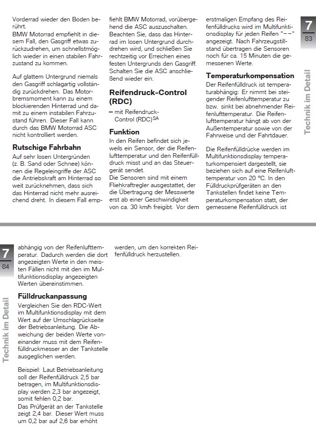

Hallo Leute,
wie bei allen BMW-Motorrädern wird auch beim Scooter der auf 20 Grad korrigierte Wert angezeigt.
Bei diesen Außentemperaturen kann es deswegen schon bei "kalten" Reifen zu Differenzen zu den
Realwerten kommen. Hier der betreffende Ausschnitt aus der Bedienungsanleitung der C 650 GT:

Messwertunterschiede können alleine schon von verschiedenen Druckprüfern her rühren.Bärle hat geschrieben:...
Ich verlass mich nicht auf die Anzeige, ist nur eine Hilfe mehr nicht!
Ich habe bei meiner BMW auch schnell mal Unterschiede von 0,2 bis 0,3 bar.
Die Drucksensoren sind an sich zuverlässig in dem was Sie anzeigen,
(bei mir sind nach RDC Anzeige bei 2,9 (kalter Reifen) nach externen Druckprüfer 3,2)
Und stelle den vorgegebenen Luftdruck nach RDC Anzeige ein, also wenn nach
RDC Anzeige 0,2 fehlen werden die nachgefüllt egal was das entsprechende Füllgerät anzeigt.
Re: Reifen für die GT
Ist das so richtig?OSM62 hat geschrieben:Messwertunterschiede können alleine schon von verschiedenen Druckprüfern her rühren.Bärle hat geschrieben:...
Der Druck in den Reifen sollte doch den Herstellerangaben angepasst werden oder!

Das meine ich doch, das Luftdruckgerät zählt.
Na dann habe ich ja alles richtig gemacht.
Frank
