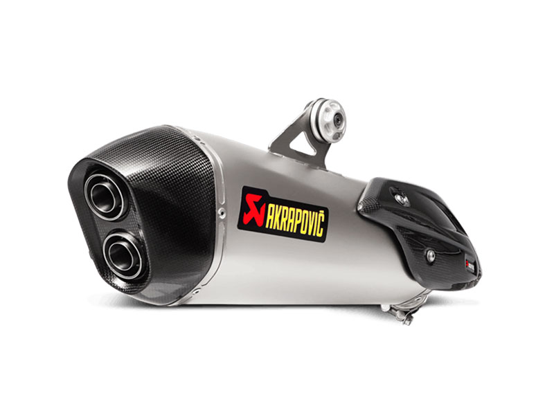

Seit gestern habe ich nun endlich den Akra für GT dran. Lange gewartet da nicht erhältlich.

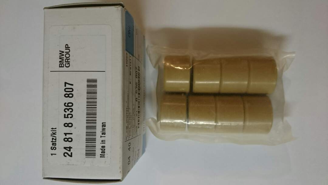

Hallo Frank schon wieder an der Vario basteln! :roll:
Wenn du Originalrollen mit 33g benötigst, da kann ich Dir aushelfen.
Kosten bei Leebmann24 66 € :o
Kannst die Rollen haben für 30€ aber nur die Rollen ohne Gleiter siehe Bild.
alles weitere per Email ThumbUP

Hey Leute
Lohnt sich der Wechsel vom Original Auspuff zum Akrapovic Auspuff.
Hat jemand Erfahrung sammeln können.
Eigentlich gefällt mir der original aber schlecht sieht der neue Akrapovic nicht aus.
Gruss Dolderbaron
ThumbUP winkG
Beiträge: 1309
Re: Erfahrung mit der neuen BMW 2016
Beitrag von Bärle » Mo 2. Jan 2017, 14:00
ausser das es viel Geld kostet und nix bringt, lohnt es sich nicht! Wenn es einem gefällt und Spaß macht dann zuschlagen.
Umbauten um Leistung zu steigern, bringt nur was, wenn danach alles sauber eingestellt und angepaßt wird. ThumbUP
