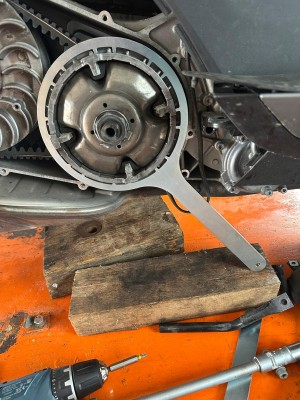

Habe nur den Vergleich, wie es vorher mit Orig. Vario und Pulley war und jetzt mit Costa ist! Und es ist jetzt sehr gut! Traue mich noch nicht voll zu fahren, da die Werkstatt nur mit Schlagschrauber angezogen hat, mangels eines Bockierwerkzeuges und das habe ich inzwischen gekauft und lasse es noch einmal zerlegen und ordentlich, nach Vorschrift, machen!
Vielen Dank für die Eklärung, ich werde versuchen gleich die Gewichte zu bekommen, damit sie dann mit eingebaut werden!

Welches Blockierwerkzeug hast du gekauft, Christian? Diejenigen für die Original Variomatik werden meines Erachtens für die JCaosta nicht passen. Ich habe noch keine JCosta eingebaut, aber von den Bildern her dürfte das nicht passen, weil die JCosta die Halterillen nicht hat.
