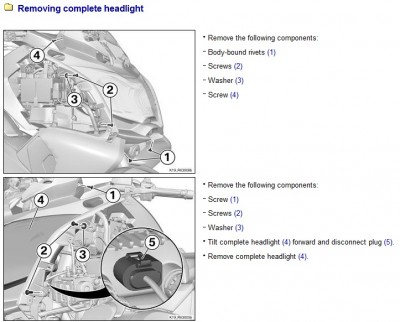

ich möchte den Scheinwerferhalter ( https://www.ersatzteile-motorrad-bmw.de ... /546870133 ) ausbauen. Die Schrauben habe ich alle entfernt, Scheibe und Spiegel demontiert. Aber es hängt oben links und rechts neben dem Cockpit. Wie ist denn dort die Verbindung?

Vielleicht hilft dir das.
Scheinwerferträger ersetzen.pdf

Danke Rainer, für den Tipp. So sieht es bei mir aus:
Tilt it forward; tja, dort greift Plastik in Plastik, einmal falsch gebogen und ich habe einen Dreiteiler. Das möchte ich vermeiden. Und freiwillig löst es sich nicht.
