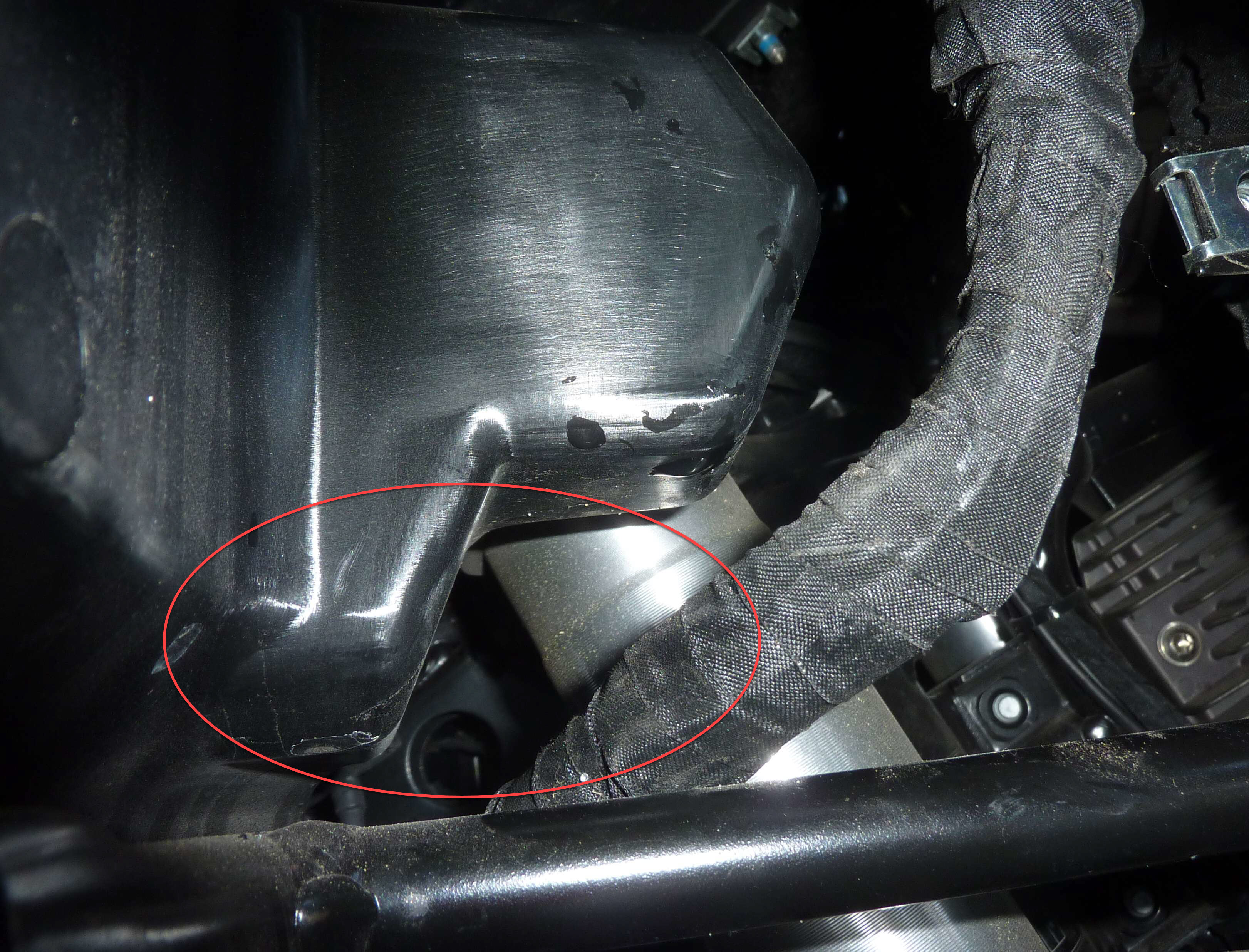

...mit einem sehr kurzen Blick erkennen: wie ist der Zustand meiner Batterie
...unkompliziertes Nachladen und Batteriepflege das ganze Jahr ohne die Batterie freilegen zu müssen.
Betrifft: C650GT, K19, 0C05, Bj2016

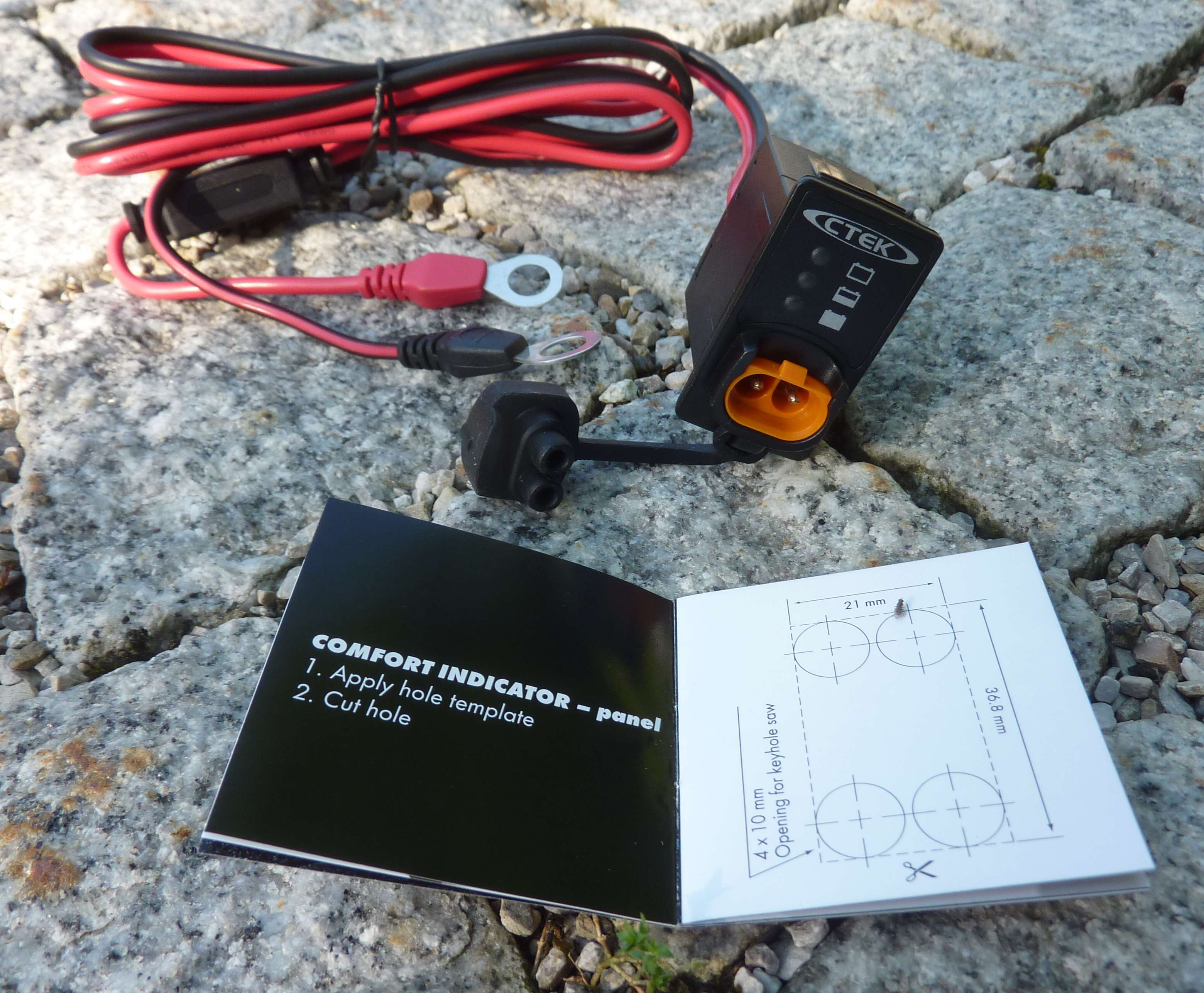

Da ich das CTEK MXS 5.0 (Art 56-721) schon für meine Autos benutze/habe...
-Batterietypen: 12 V, WET; MF; Ca/Ca; AGM; GEL
-Batteriekapazität: 1.2 - 160 Ah (auch Motorrad)
...fällt die Wahl auf den CTEK Comfort Indikator.
Tech-Daten: CTEK Comfort Indikator M8
-8mm Kabelschuh-Öse
-Anschlusskabel 1,5m
-Max 10A Strombelastbarkeit der Steckerkontakte
-Art Nr 56-380
:idea: Eins noch vorweg, eine Ladebuchse ist nicht zum Fremdstarten zu verwenden. :roll:
Der Kabelquerschnitt und der Spitzenstrom haben andere Dimensionen.
Beim Fremdstarten sollte ein Kabelquerschnitt gewählt werden, wie der des Kabels, das an der Batterie angeschlossen ist.
Ich rate mal ca. 10mm2 (kann auch 16mm2 sein)
Strom müsste ich mal mit meinem Zangen-Amperemeter messen (wenn es wieder warm ist)
Einbau einfach: Platz finden, Loch rein, Kabel dran... :lol: :lol: :lol:

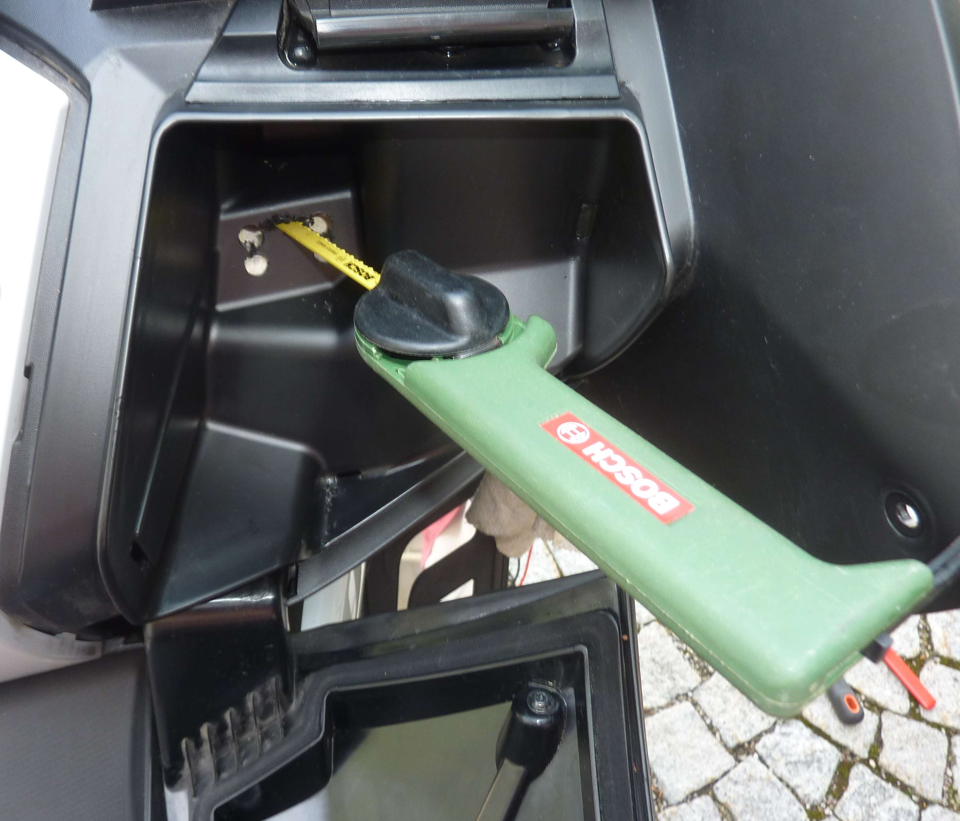

OK so schnell nun auch wieder nicht, hier die Schritte in Bildern
Gruß aus München rauch
1.das Liefer-Material

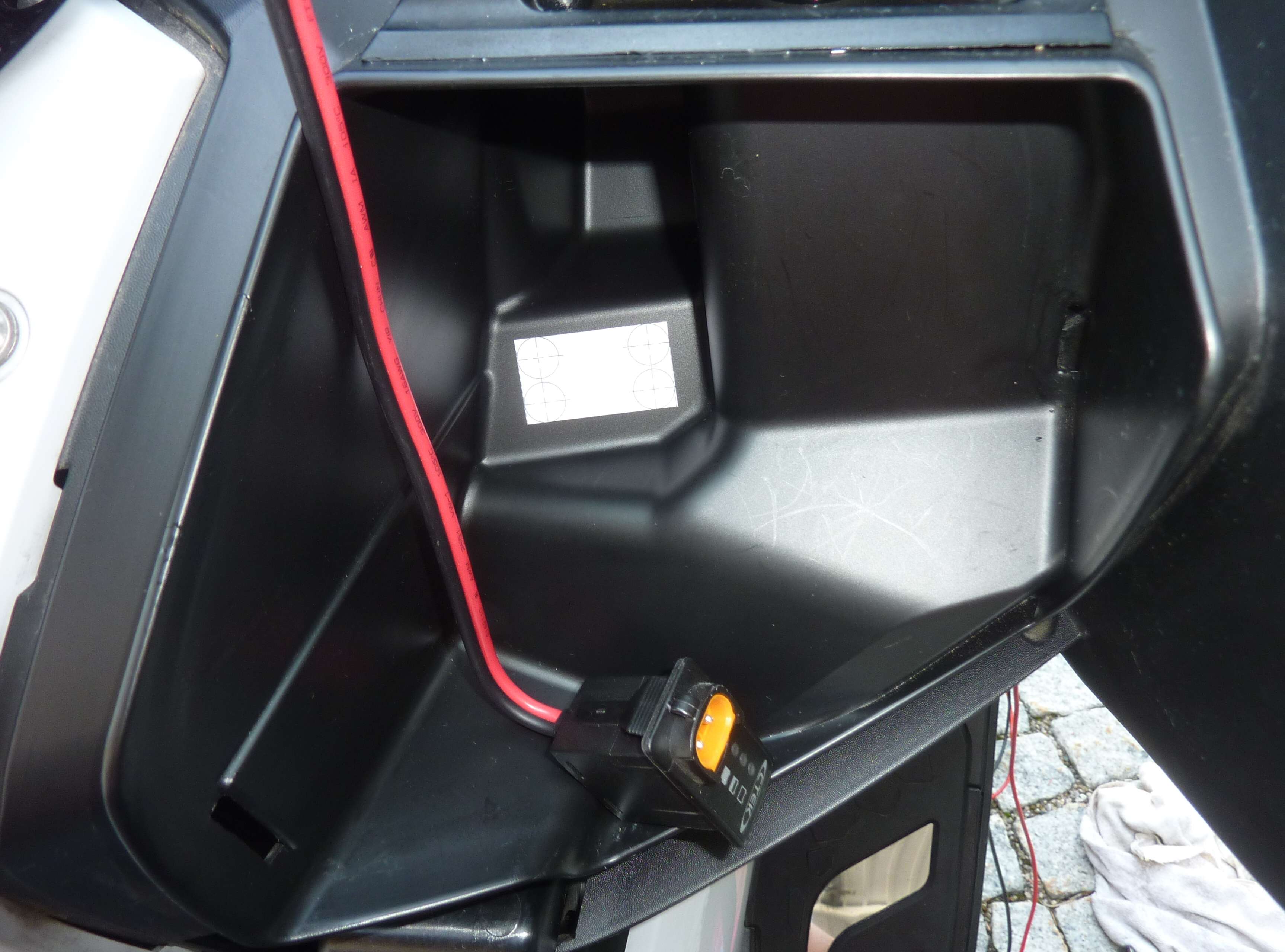

2.rechtes Fach Platz suchen
3.Einbauplatz prüfen

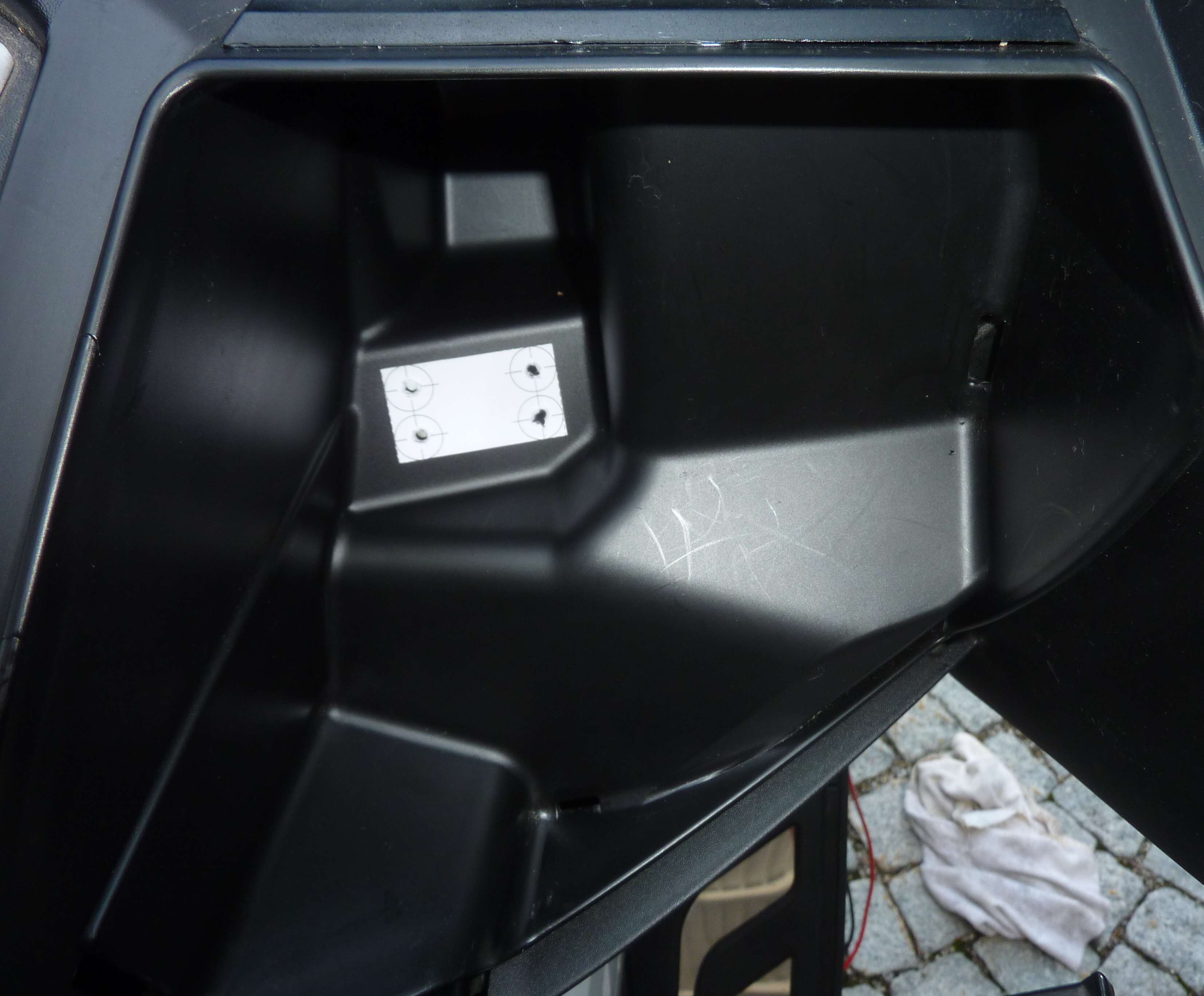

4.Position festlegen
5.Löcher bohren

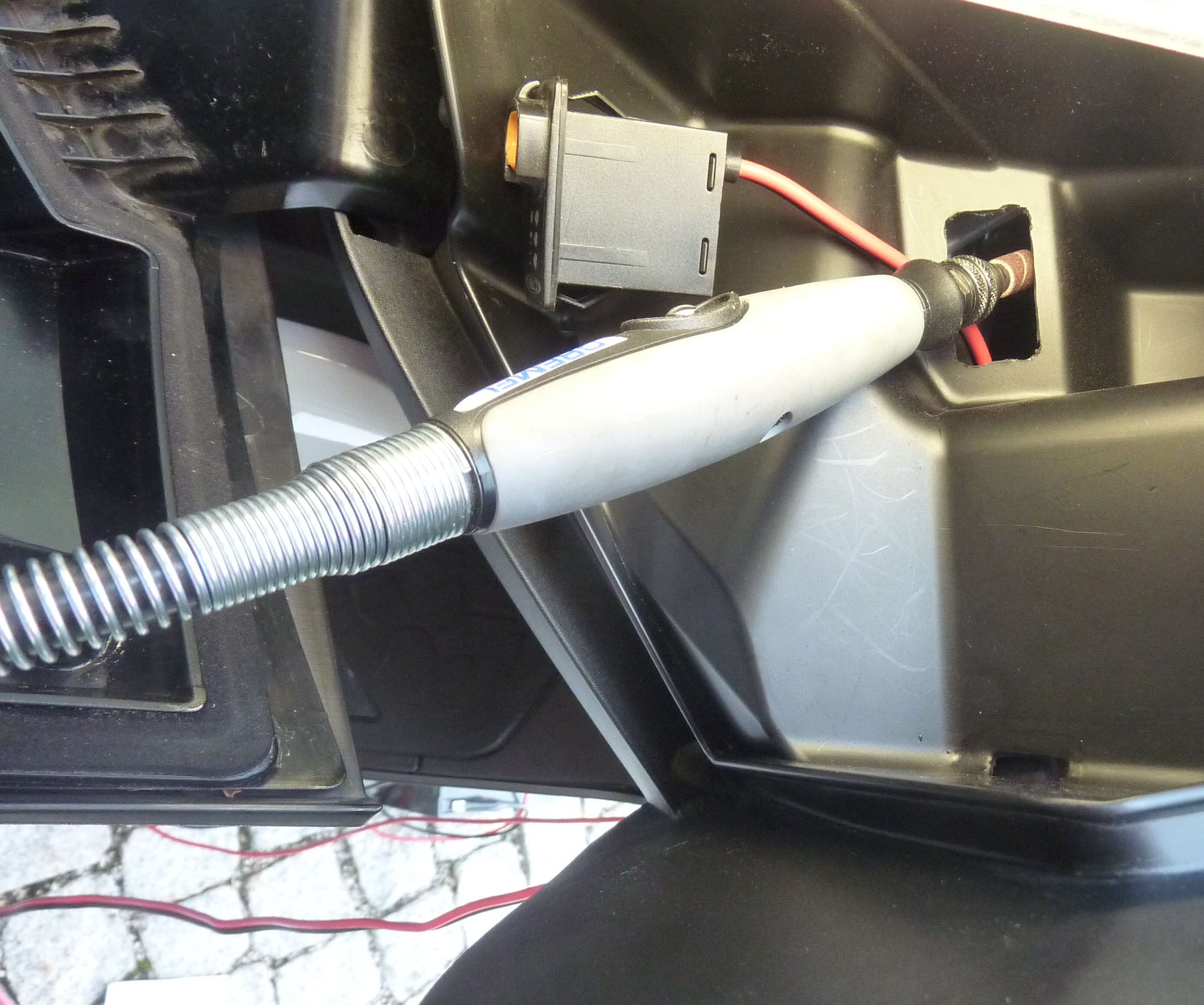

Teil2 in Bildern
6.grob sägen
7.Durchbruch optimieren
8.rein damit
9.eingesetzt

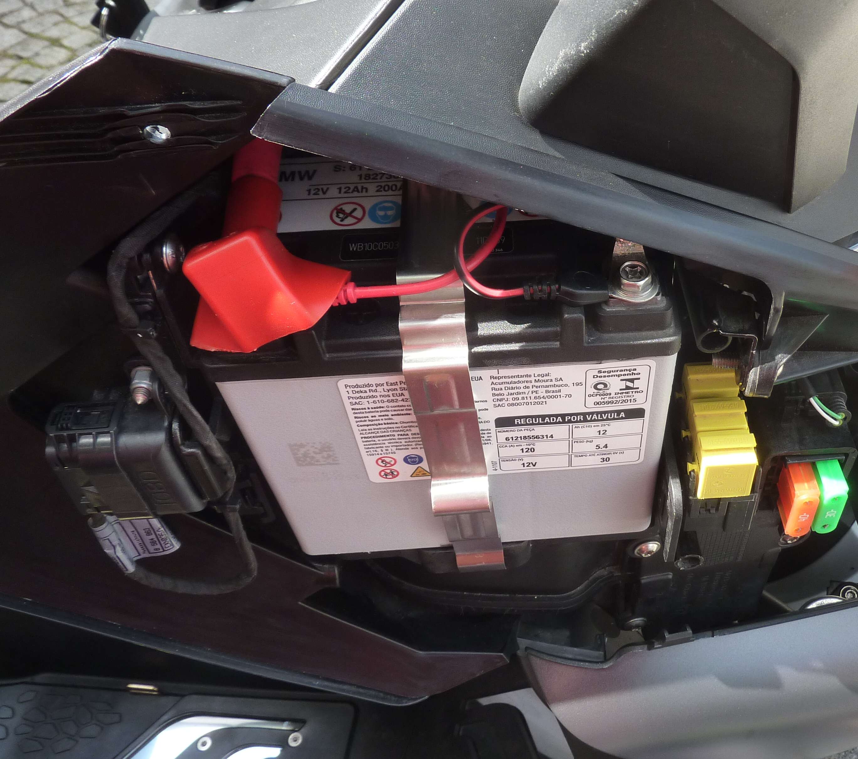

10.Kabel von oben an die Batterie

Teil3 in Bildern
und fertig rauch
11.Fertig
12.Fertig

Beitrag von Benno » So 17. Jan 2021, 13:16
Gut gemacht!
