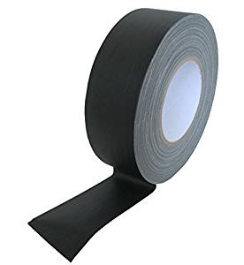

2 kurze Streifen in einer Länge von ca. 50 mm würden auch ausreichen! rauch winkG
