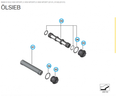

Hi, das Röhrchen kannman bei BMW bestellen, es heißt ölanssugrohr, kostet 7€und wird normalerweise bei ersten 1000km
Ausgetauscht. Ich habe es heute selber ausgetauscht, es war ein bisschen fummeln Arbeit, ist aber schon drin.
Morgen werde ich es testen ob der Fehler damit behoben ist. Wenn ihr googelt bmw c650gt ölansaugrohr ist es auch zu finden.

Re: Warnung Kühlsystem
Das ist das Röhrchen und der Sieb
- Dateianhänge
- Ölansaugrohr
- Bmw C ÖL 2.PNG (60.85 KiB) 25023 mal betrachtet
