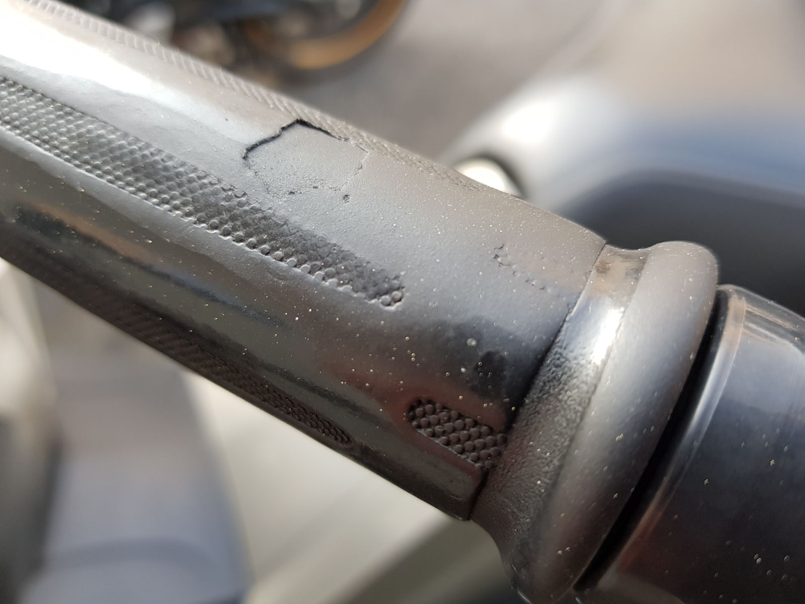

Und ja, meine Griffgummis sehen auch schlimmer aus als die meines Burgman 650, als dieser bereits über 10Jahre/60.000km alt war.

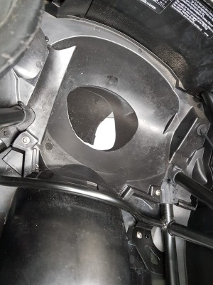

Ich habe zum Testen mit der Giesskanne die Karrosseriespalten HINTER und NEBEN dem Fach/ Sitz gespült: vorne links lief es bei dem grossen Durchlass für das Rahmenrohr rein. Eigentlich sollte es da sicherlich woanders hin laufen? Und hinten lief das Wasser links und rechts bei den Plastikdeckelchen (Zugang zu den Rückleuchten) ins Helmfach!
Ich fürchte,dass ich tatsächlich die Verkleidung und das zweiteilige Fach ab- und ausbauen muss um zu schauen, wo da Wasser planmässig durch sollte und ob es da defekte Dichtungen oder verstopfte Ablässe gibt!

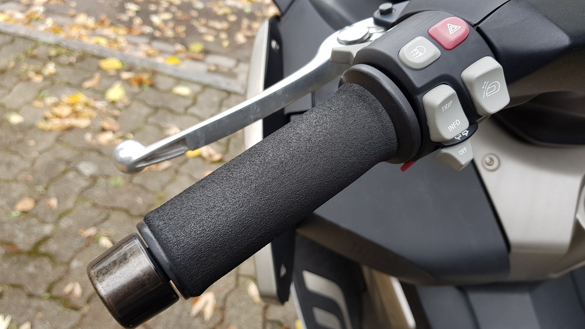

Bei den Griffen habe ich wie gesagt die Grip-puppies drauf: das sind "Neoprenschläuche", die die Griffe auch angenehm dick machen.
Das Auswechseln der Gummis ist relativ teuer, da es die verklebten Heizgriffe sind. Ich habe allerdings auch schon irgendwo in einem Tipp gelesen, dass man den Gummi bis auf die Heizdrähte wegschleifen und dann normale Griffgummis montieren kann.

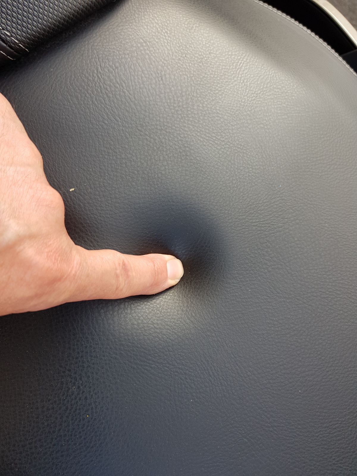

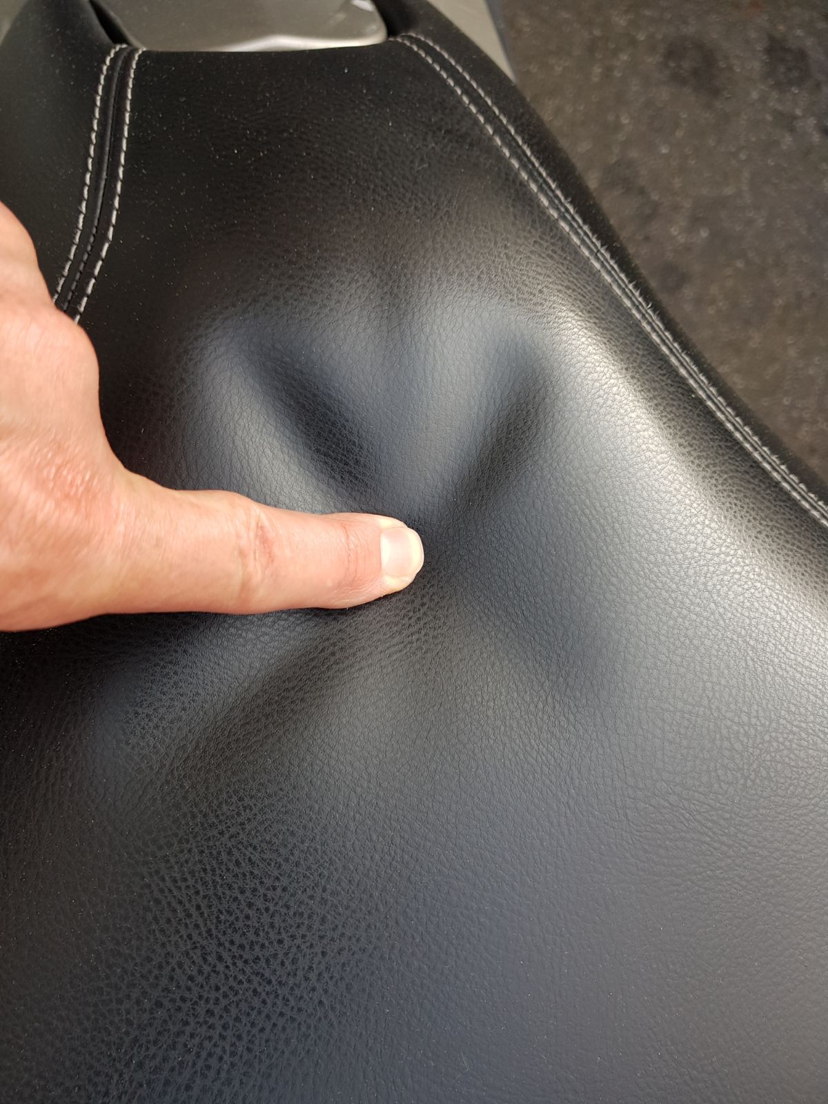

Der Soziussitz ist übrigens noch genau so elastisch wie er sein sollte (bzw. der Überzug) - also liegt es kaum an der "Lagerung"!?

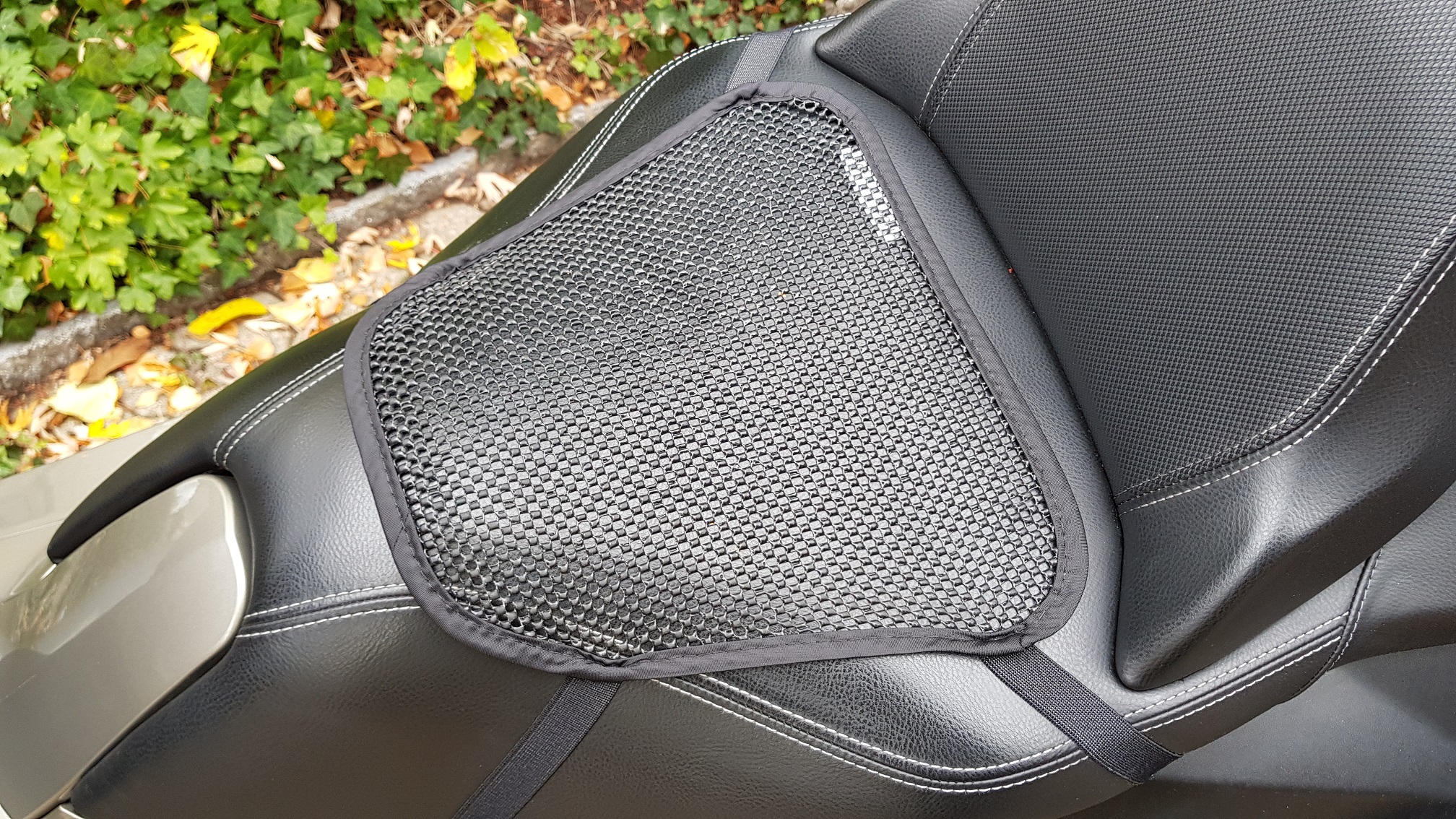

Gegen das Rutschen habe ich zur Zeit ein Antirutschnetz auf dem Sitz befestigt. Nun läuft aber das Wasser zusätzlich entlang den Elastikgurten ins Helmfach plemplem !
Funzen die Heizgriffe mit den montierten Grip - puppies noch ausreichend, bzw. wird die Heizwirkung überhaupt eingeschränkt?

Was hat denn der Vorbesitzer mit den Griffen angestellt?
So etwas habe ich überhaupt noch nicht gesehen.
Du bist Dir sicher, daß das Fahrzeug erst 13.000 km drauf hat.

Ja, die km sind nachvollziehbar im Serviceheft! Ich dachte an Nieten an den Handschuhen aber negativ laut Vorbesitzer.
Bei der GS funktioniert die Heizung mit den Grippuppies ohne Probleme, beim Roller habe ich die Heizung bis jetzt nicht gross gebraucht, aber es wird auf alle Fälle warm. (Ich habe aber noch eine MT09 Tracer, bei welcher fast der Gummi schmilzt - so heiss werden die Griffe)

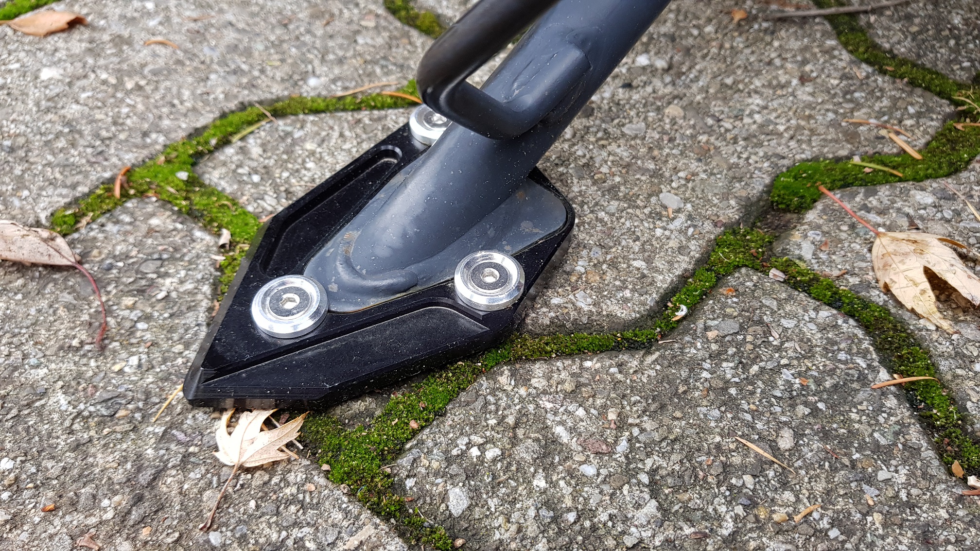

Wegen dem Ständerproblem habe ich auch noch die Fussverbreiterung montiert, damit der GT steiler steht und der Seitenständer weniger belastet wird!
