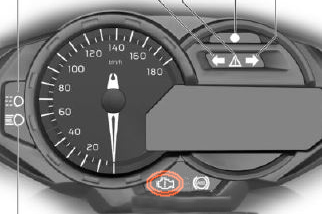

Wenn ich den 650 GT starte, ist neben der blinkenden ABS-Leuchte das Motorsymbol recht lange an.
Wenn ich losfahre, geht es sofort aus. Ist das normal? Wenn ich mir nämlich YouTube-Videos angucke, dann ist diese Funzel immer recht schnell erloschen!

Ich Klotzkopf habe das auch falsch beschrieben.
Ich sitze zwar leider im Moment nicht auf dem Roller (scheiß Wetter), sehe es aber genau vor mir:
Ich schalte die Zündung ein.
Die Selbstdiagnose läuft durch und alle Lämpchen leuchten kurz auf.
Zum Scluss blinkt die ABS-Funzel und das Motorsymbol bleibt an.
Wenn ich jetzt den Motor starte, geht diese Kontrollleuchte nach einer gewissen Zeit auch aus.
Wie schon geschrieben: auf vielen Videos sehe ich aber, dass diese Leuchte auch ohne laufenden Motor schnell erlischt.
Wie sieht das bei euch aus?
Klaus-Peter

Hallo Klaus-Peterklauspeter hat geschrieben:Ich Klotzkopf habe das auch falsch beschrieben.
Klaus-Peter
1. Alle Lämpchen blinken.
2. Warnlampe, Motorlampe und ABS blinken weiter.
3. Motorlampe geht nach 5 sec. aus.
4. ABS und Warnleuchte blinken weiter.
5. Motor wird gestartet und alle Lämpchen sind aus.

Warnlampe?Dolderbaron hat geschrieben:2. Warnlampe, Motorlampe und ABS blinken weiter.
Warnleuchte?Dolderbaron hat geschrieben:4. ABS und Warnleuchte blinken weiter.

Laut BMW bei Euro 4-Motoren normal, besser gesagt: muss sogar so sein!
