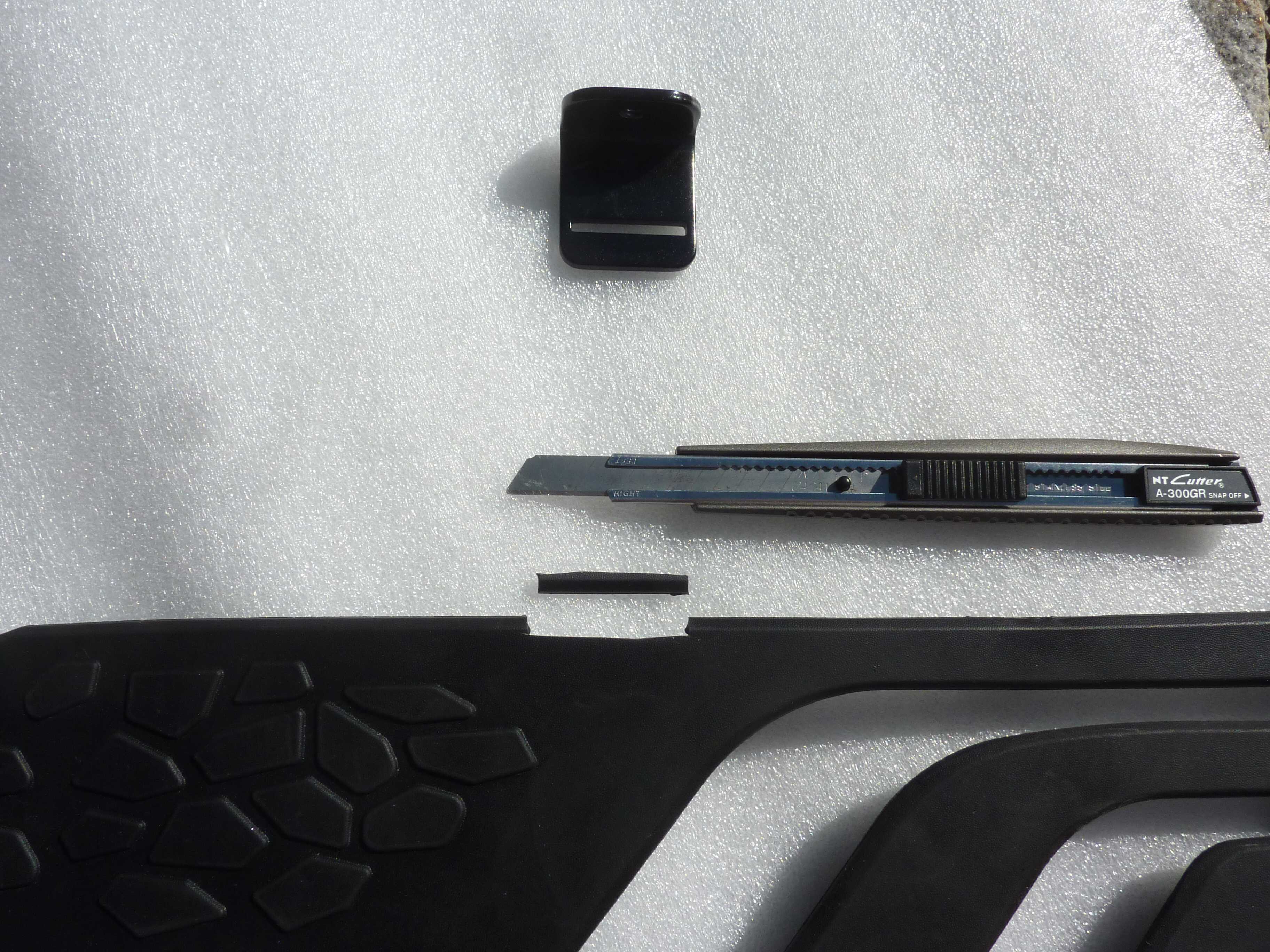

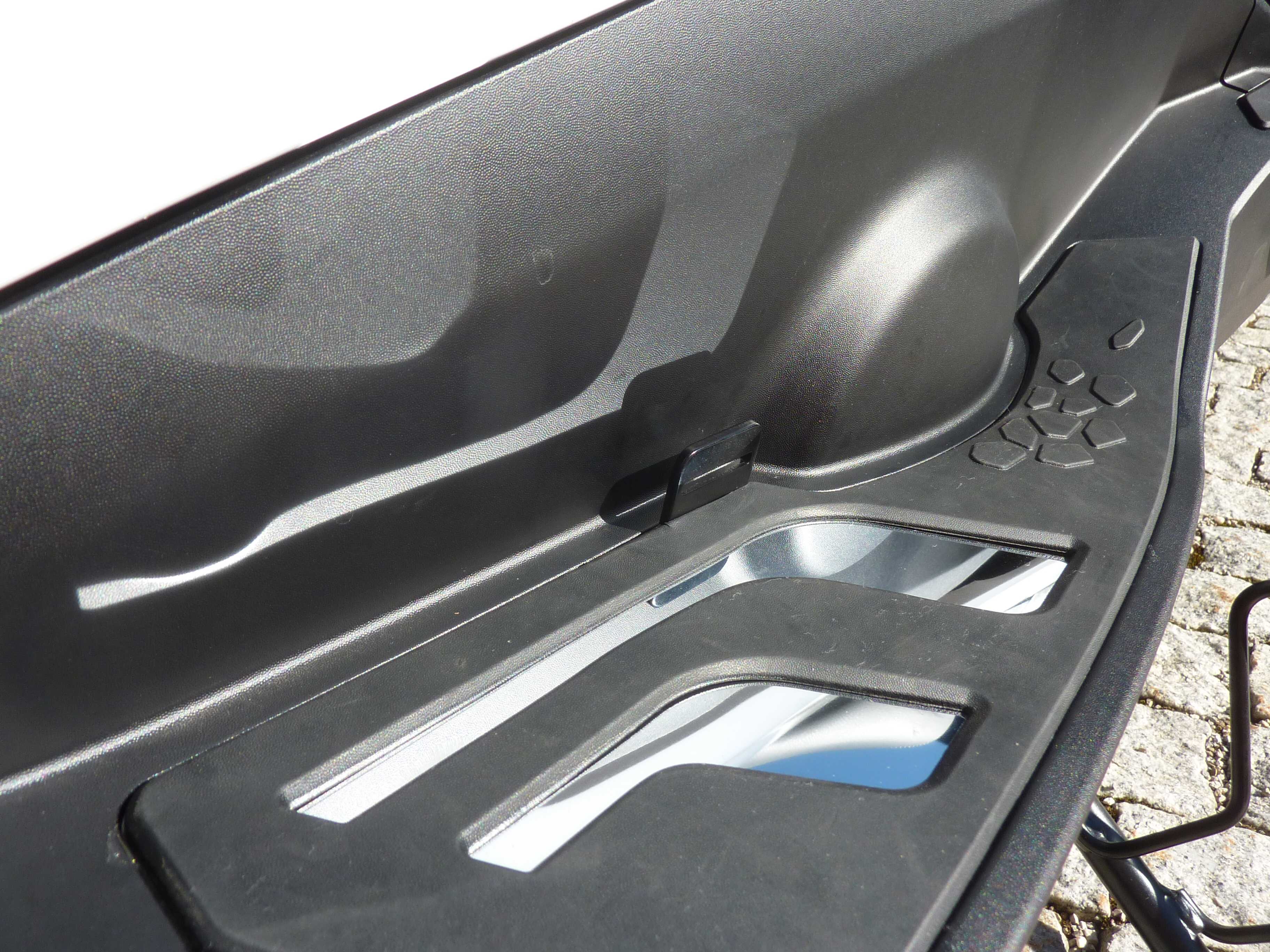

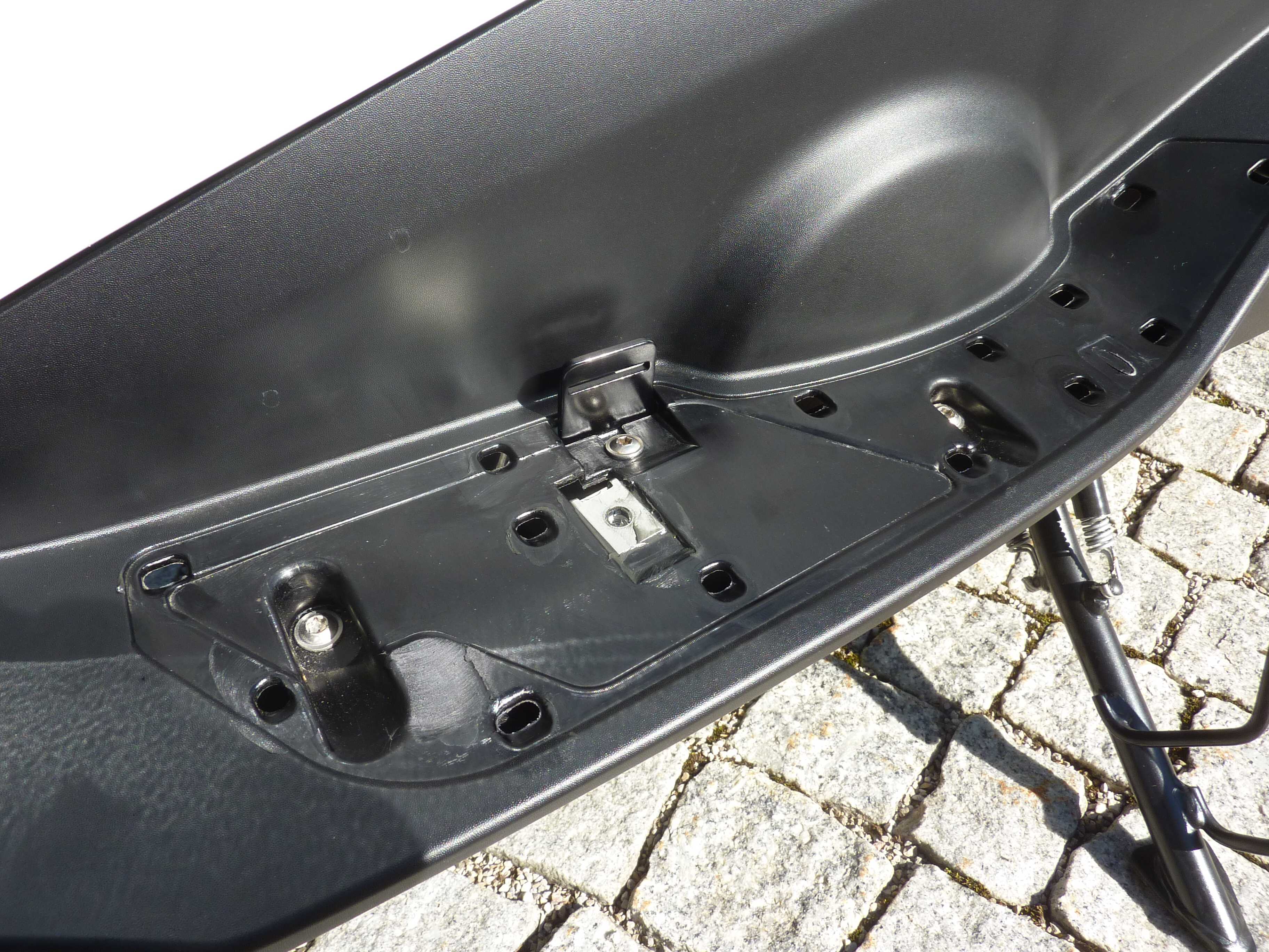

einfach die Gummimatte hoch, da ist schon was markiert.
Das mit dem Teppichmesser bzw. Trapezklinge ausschneiden
und die Halterung mit torxschraube anbringen.

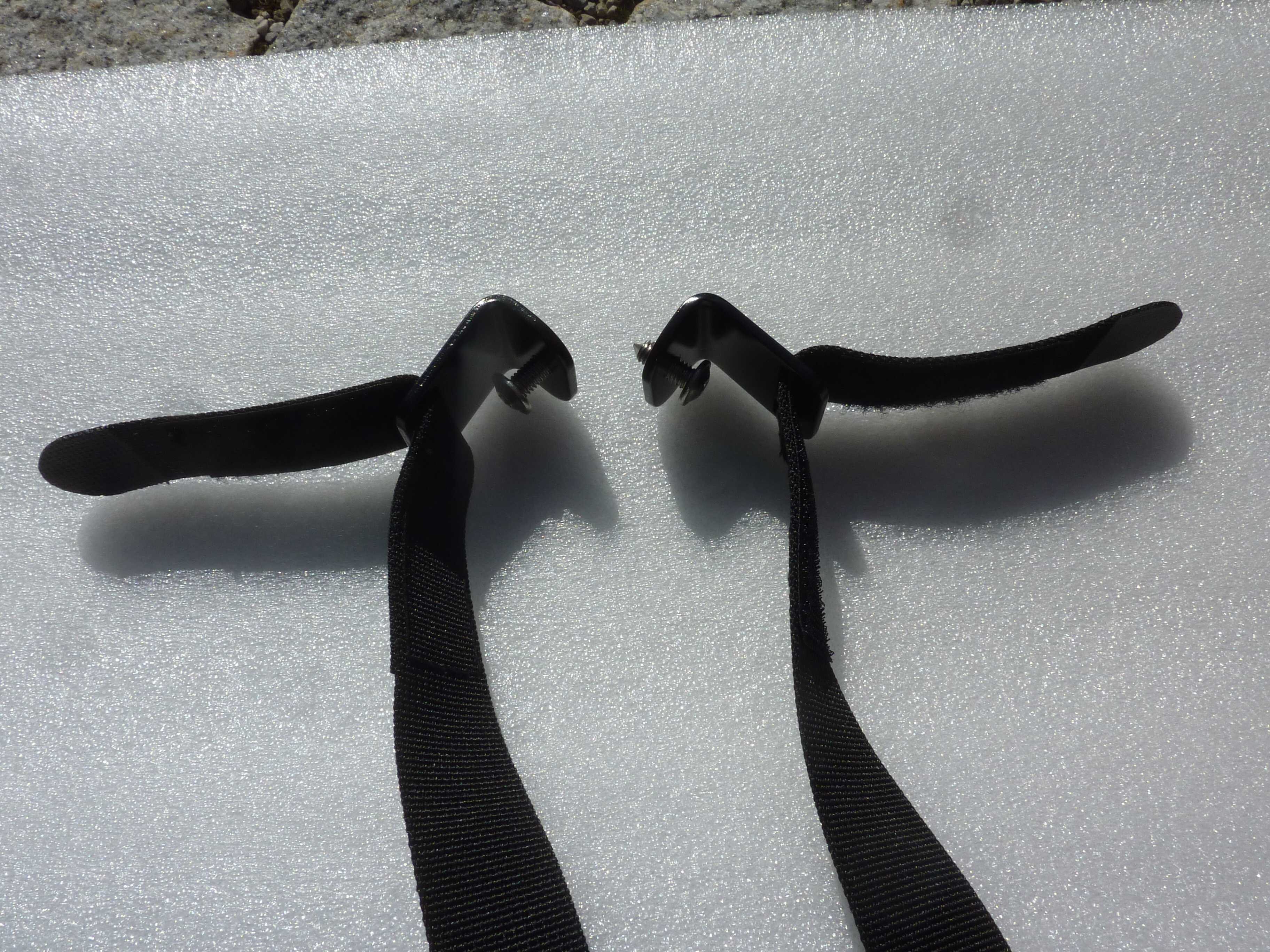

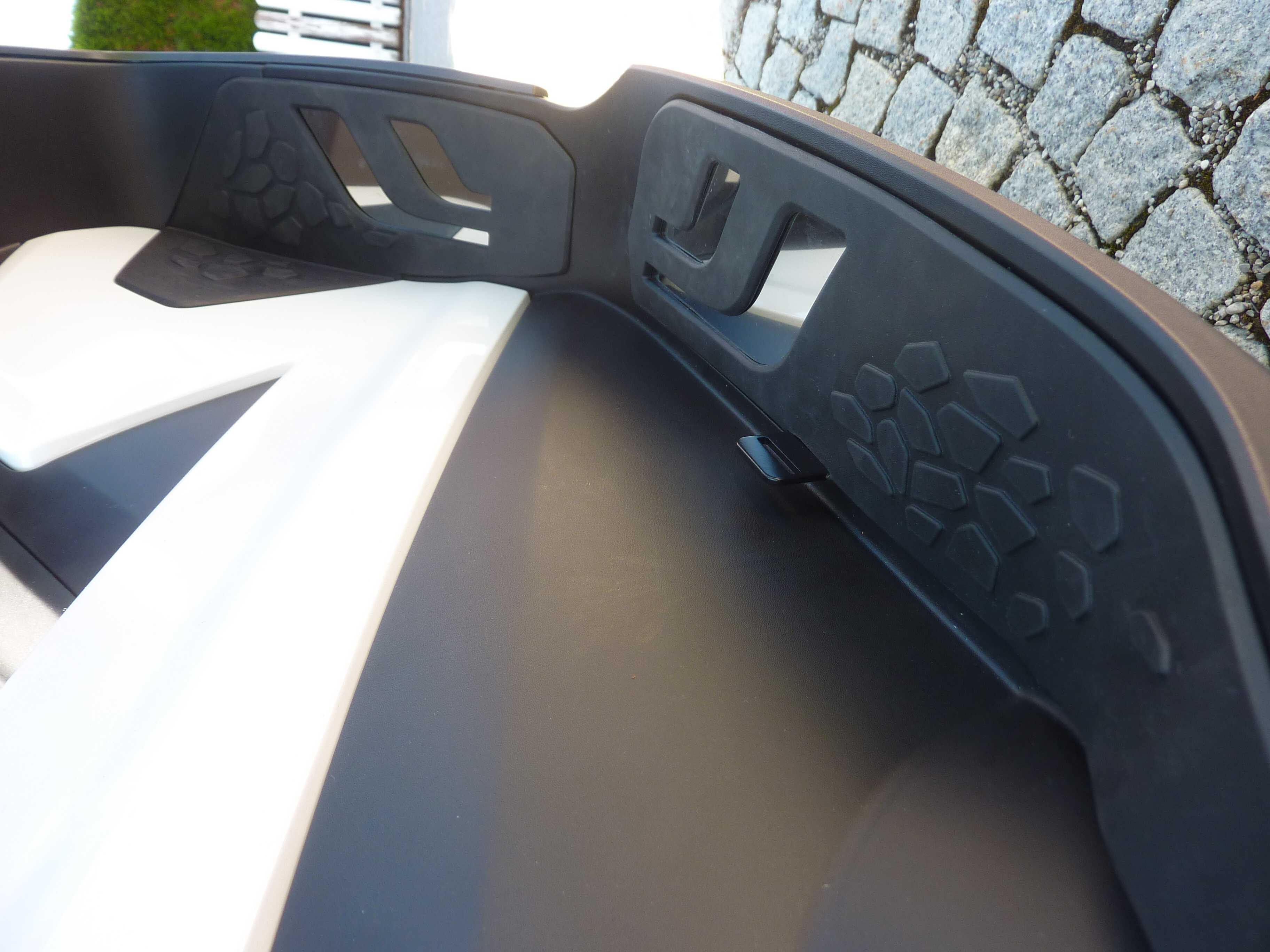

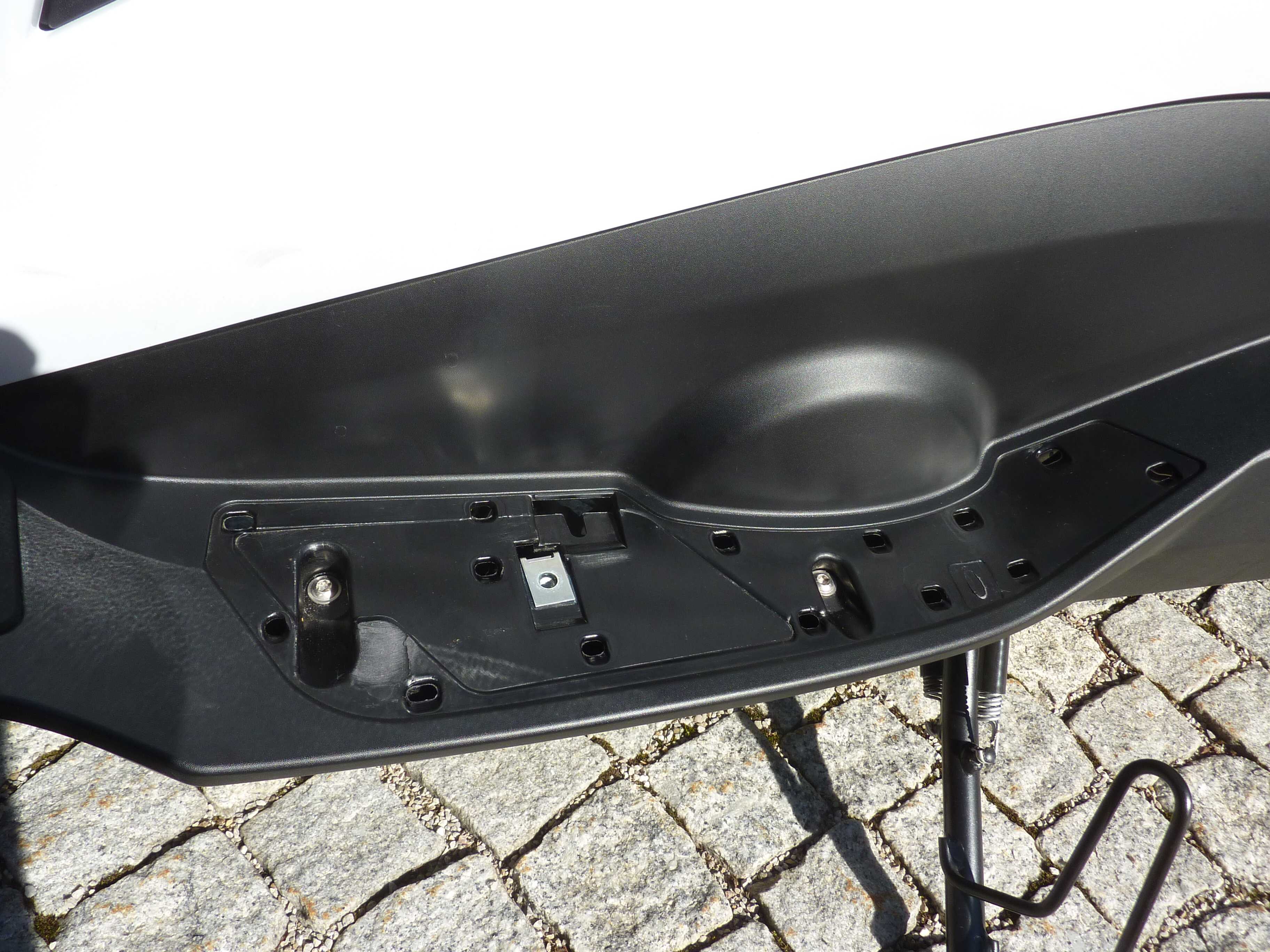

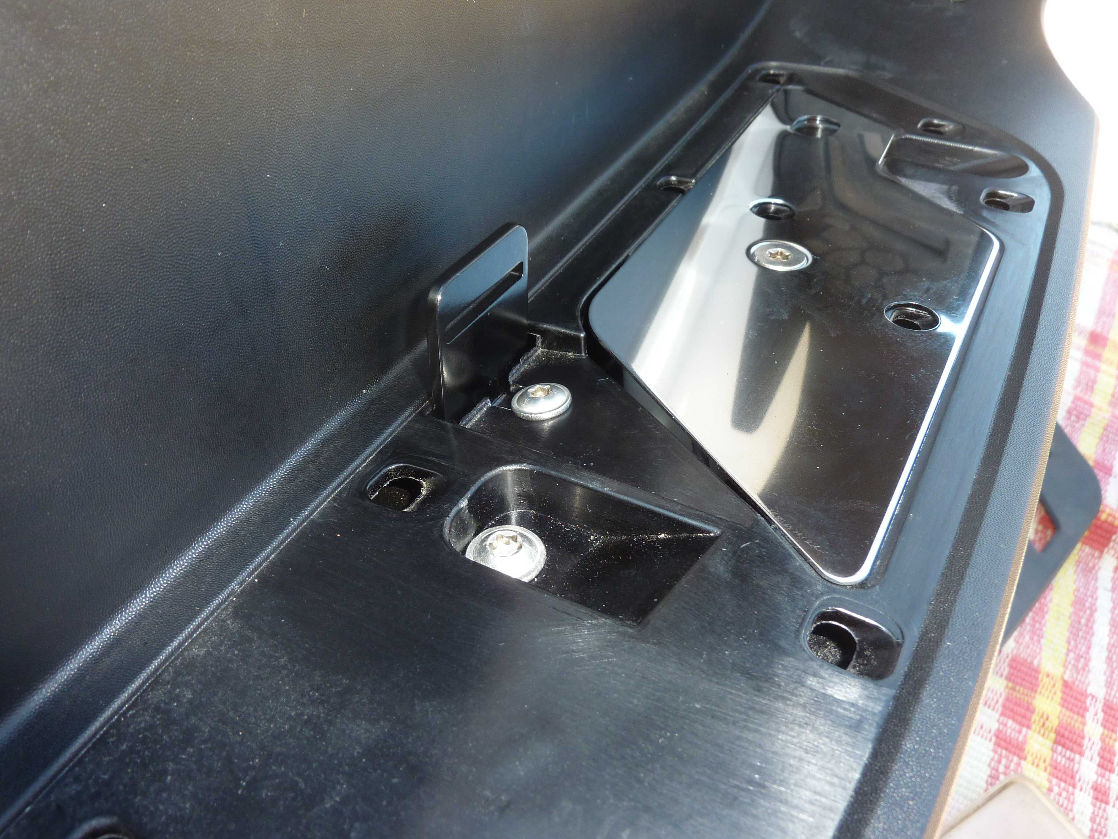

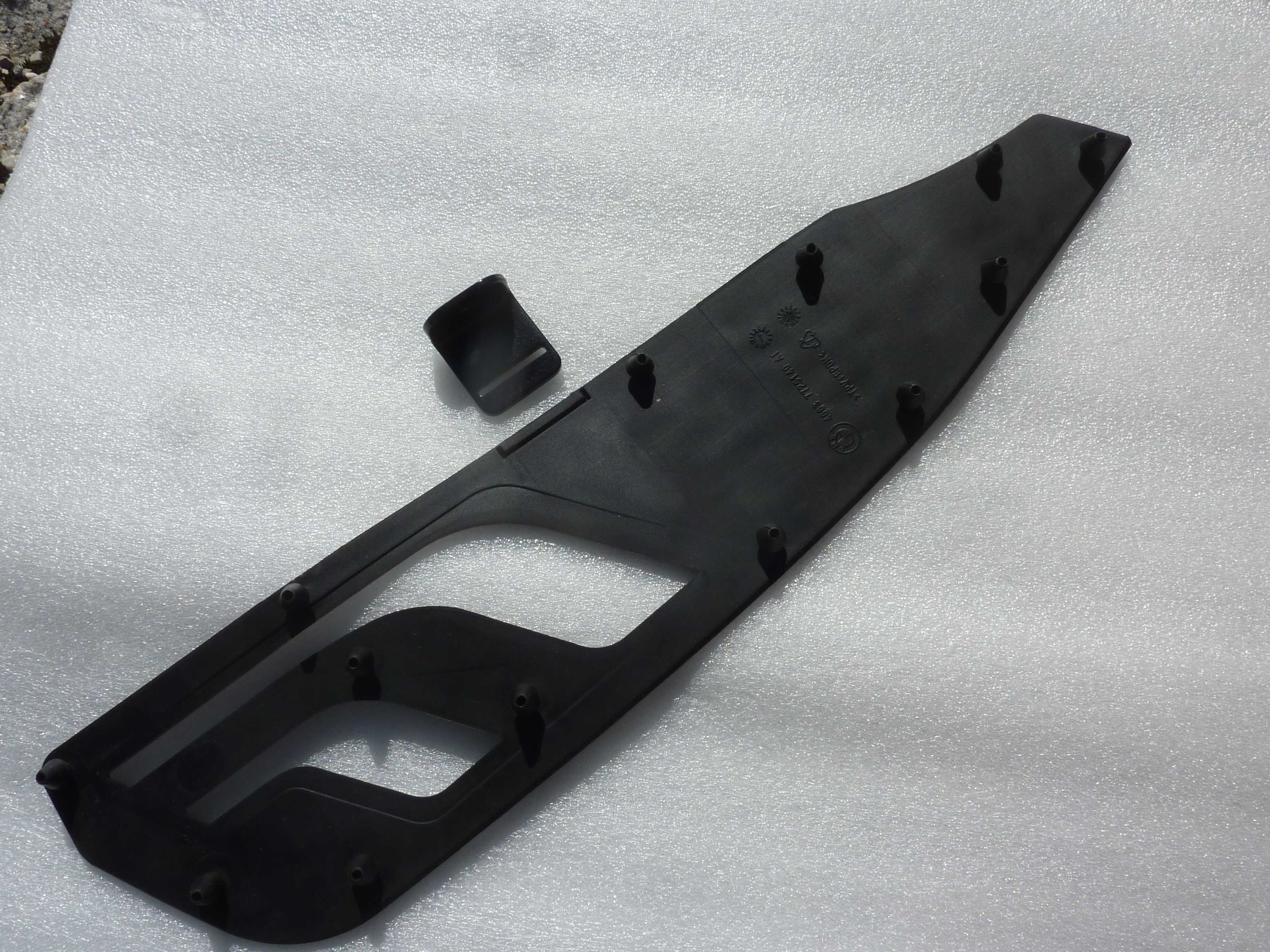

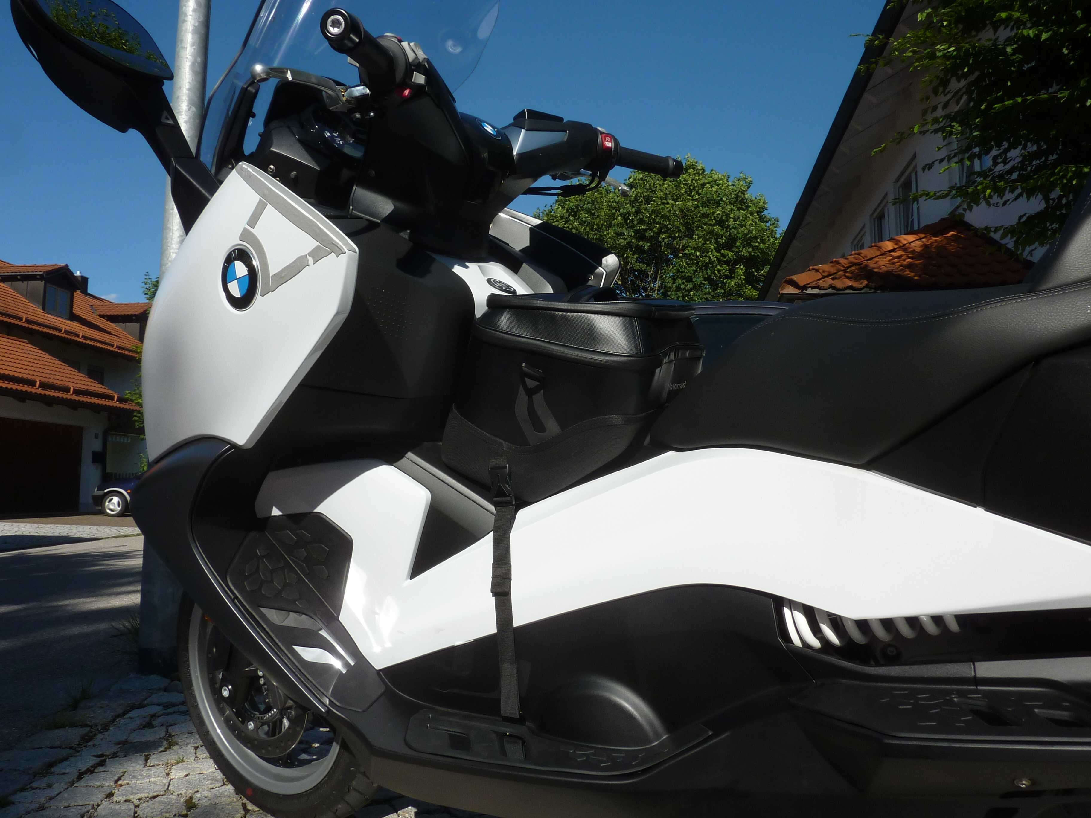

ich kann auch nur ergänzen, geht sehr einfach...
hier nochmals in Bildern...
Gruß Silizium
Gruß Silizium

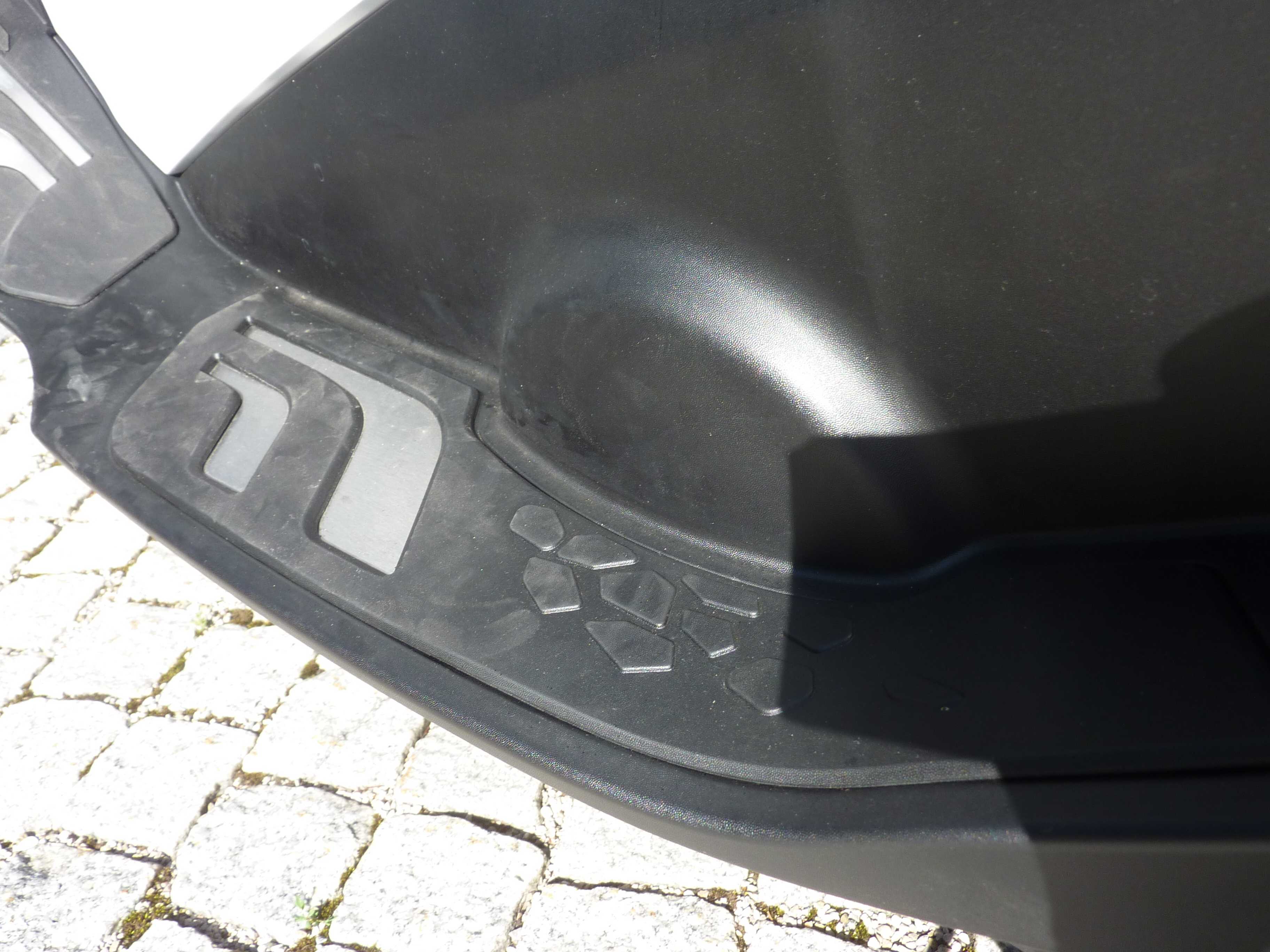

Achso eine rechte Seite habe ich auch noch...
