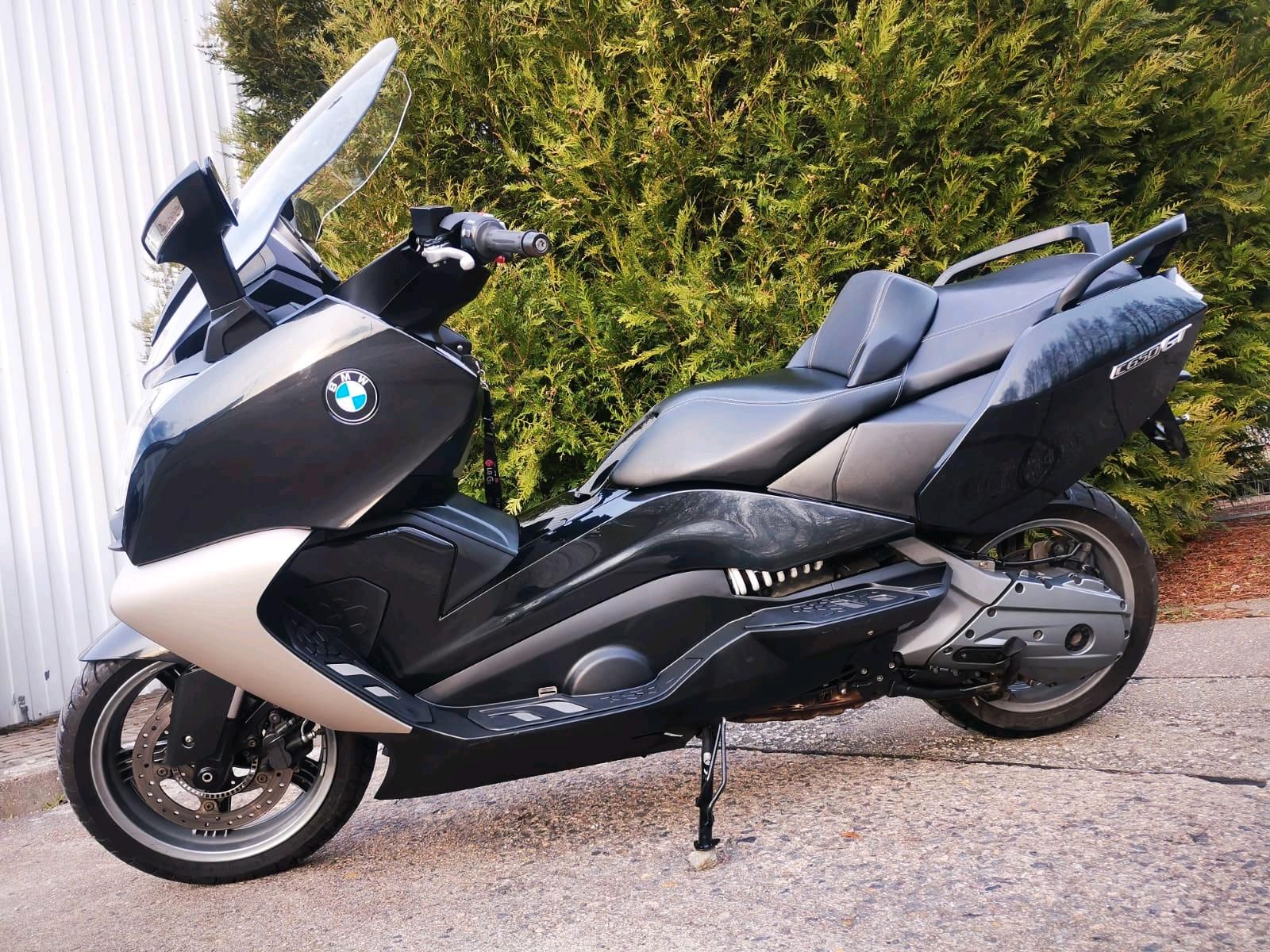

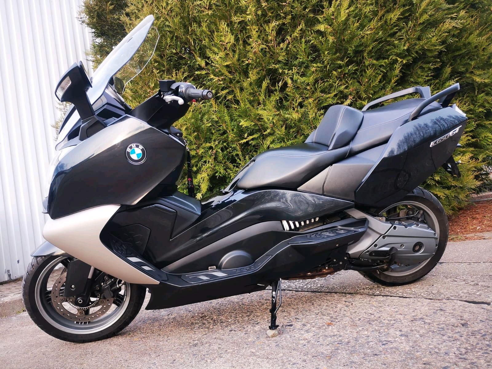

Mit den beiden Ständern komme ich gar nicht klar. Der Seitenständer ist krumm, das Lager hat 5mm Spiel - damit der Roller einigermaßen steht, muss man fast 5cm unterlegen (siehe Bild oben). Muss das so sein?
Beim Hauptständer des Burgi musste man sich draufstellen, dann am Griff ziehen, schwupps, war er oben. Das klappt hier überhaupt nicht, da kann man sich einen Wolf ziehen. Es klappt nur mit Schwung. Da ist der Hebel zu kurz, der seitlich rausguckt. Wie soll denn das funktionieren?

Wenn Du den Roller vom Händler gekauft hast, würde ich den Seitenständer reklamieren,
soviel Spiel darf er nicht haben.
Mit dem hauptständer musst du noch etwas üben, mit Schwung geht das schon.

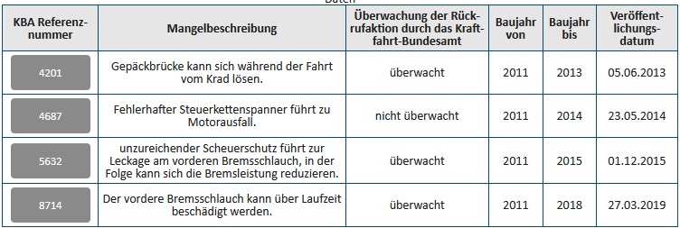

Das Serviceheft ist rudimentär ausgefüllt, es stehen zB. keine Rückrufaktionen drin. Was hätte denn alles bei dem Roller gemacht werden müssen?!

Selbst gefunden:

Du hast einen aus der ersten Serie bis Ende 2015, danach wurde der Hauptständer verbessert um ist kein Problem mehr. Der Seitenständer sollte kein Spiel haben.
Quellen für Geräusche gibt es an dem Roller reichlich, da muss nichts am Motor defekt sein. Eher verdächtig ist die Variomatik bzw. die Gewichte darin. Wartung hat dein Roller ja wohl nicht bekommen....
