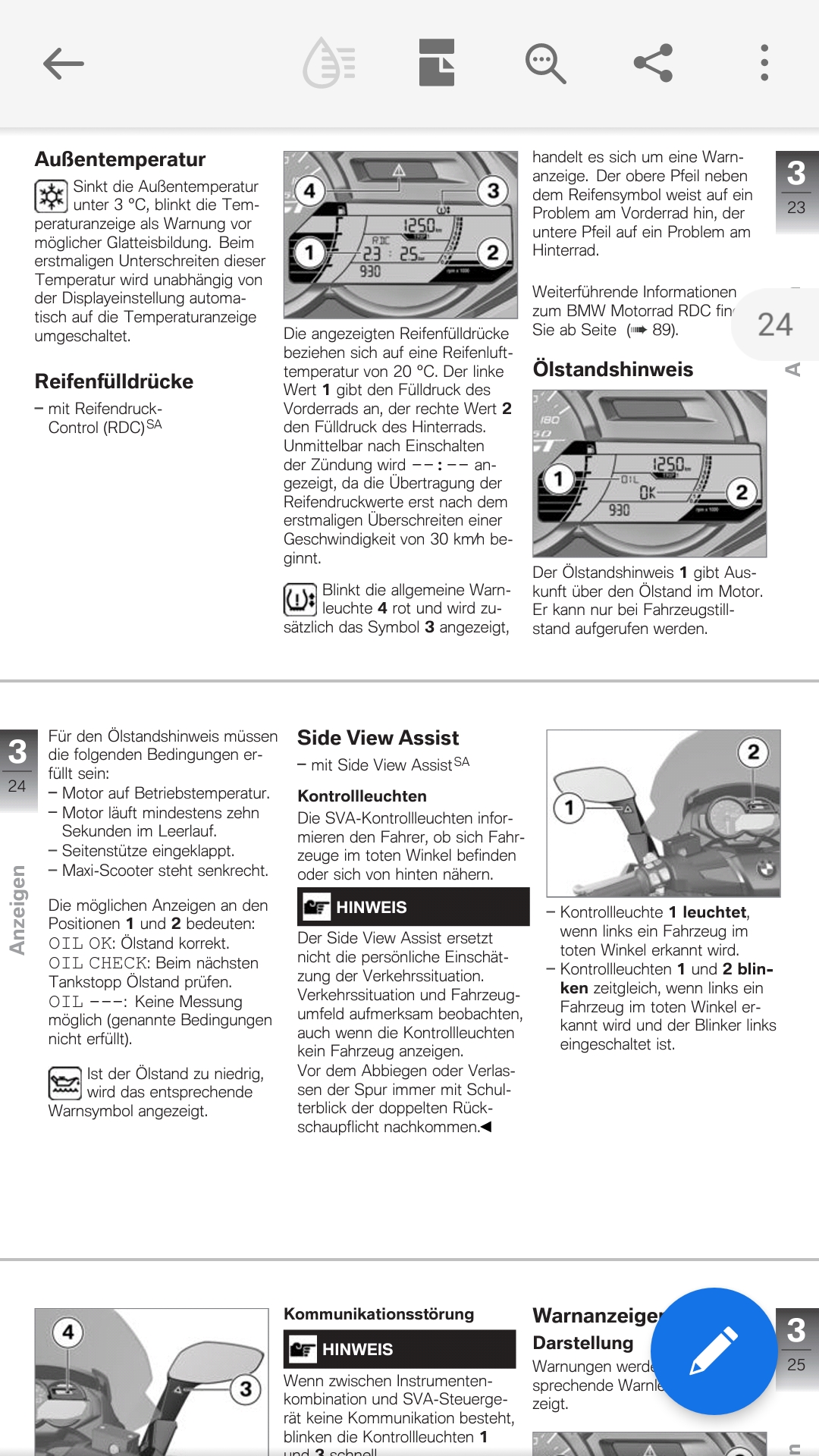

Die Bedienungsanleitung hast du gelesen? Es gibt zusätzlich zum Ölmessstab noch die Messung über das Menü.
Der Kippständer ist der Hauptständer, der andere die Seitenstütze.

danke für die Hinweise. Natürlich habe ich die Anleitung gelesen. Nur unter dem Stichwort Motoröl findet man diesen Hinweis nicht. Auch im Netz konnte ich diesen Hinweis nicht finden.
Demzufolge werde ich Oel auffüllen bis zur Max. Grenze, wenn auch die empfohlene Füllmenge dabei überschritten wird ??
Ist das BMW-Logig ?
