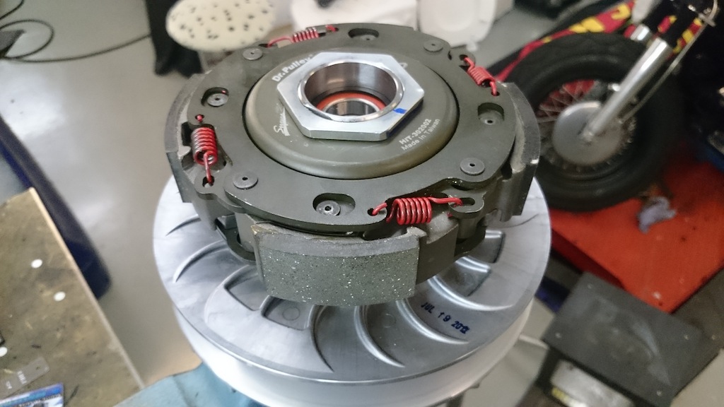

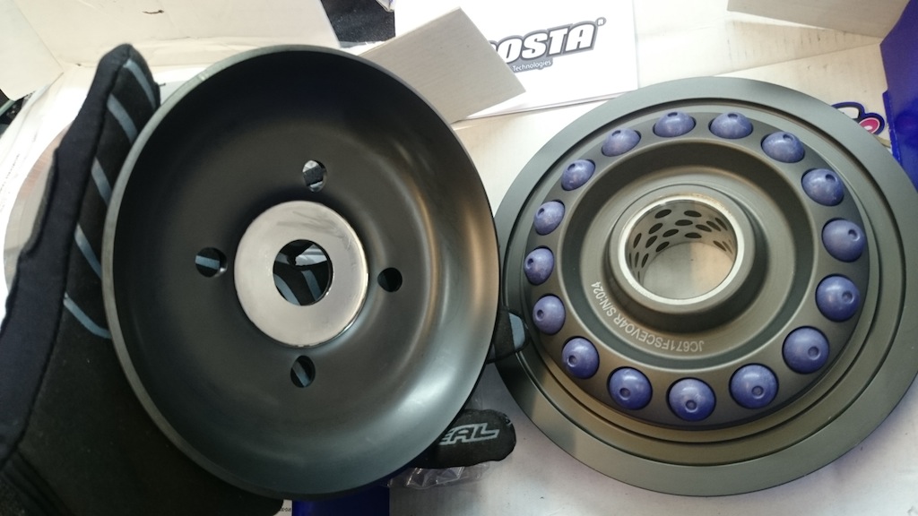

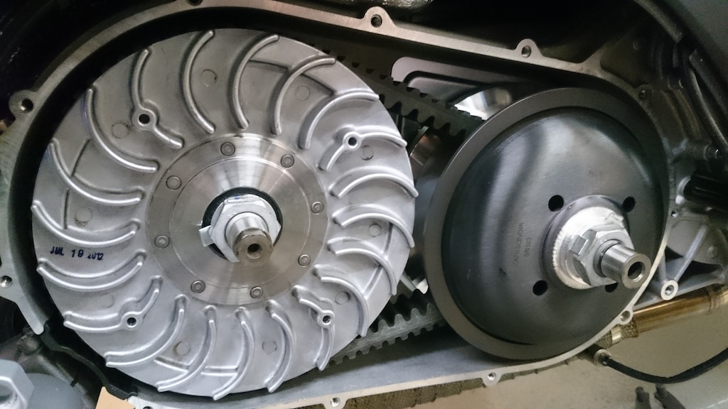

Habe so eben die HIT Kupplung und die J.Costa mit 18,5 Gramm Stiften verbaut.
Erster Eindruck.., sehr schön zügig anzufahren.
Das laaaange schleifen der Kupplung ist dank der weicheren Pillow Federn weg.
Hatte nach dem Zusammenbau ein Quietschen im System beim Schieben… grrrrr..
Alles noch mal uff machen…
Da hat etwas Flutschi gefehlt am Simmering der Kupplungs/Wandler Hauptwelle…
Nun is alles ruhig und läuft.
Werde die Tage schön langsam anfangen zu cruisen.
Will den Kupplungsbelägen Zeit geben sich der Gegebenheiten und der Glocke anzupassen.
Die Vario verstellt super soft.
Geil.
Auskupple Geschwindigkeit liegt so ca. bei 33-35 Km/h.
MfG Veit
Vordere Mutter bereits mit 160Nm angezogen.
Hab zusätzlich n Tröpfchen Lockige Titte spendiert...
Die J.Costa Glocke ist DLC beschichtet worden und der Bolzen darin auch.
Die DLC Schicht hat eine Härte von 3000 Rockwell, ist 2-3µm dick und hat einen Reibkoeffizienten von gerade mal 0,05 auf Stahl im Gegensatz zu 0,2 bei Stahl auf Stahl.
Die Oberfläche ist super glatt und somit sollten die Stifte nun gar keinen merklichen Verschleiß mehr zeigen!
Gut zu erkennen, die Roten, weichen Pillow Federn statt der Gelben.

160Nm ist doch viel mehr als Original (100Nm?).
Schreibt J.Costa das vor?
Wie hast die Vario beim Festdrehen fixiert? Blockierwerkzeug? Wenn ja, welches und wo gekauft.
Servus Axel
Veit888
Beiträge: 119
Registriert: Mo 27. Apr 2015, 18:54
Postleitzahl: 61231
Motorrad Scooter: C600
Re: Hallo aus HESSEN / Bad Nauheim
Beitrag von Veit888 » Sa 20. Jun 2015, 01:24
Also die äußere Scheibe der J.Costa hat keine Verzahnung!
Und Ja die 160 Nm sind Vorschrift.
Zu dem hab ich noch etwas Schraubensicherung drauf und ein neues Sicherungsblech.
