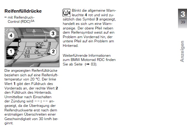

die BMW-Mopeds zeigen beim RDC alle die auf 20 Grad Außentemperatur korrigierten Werte an:
Ich habe auch immer bis 0,3 Bar Unterschied zum angezeigten Wert.

Seit dem letzten Reifenwechsel stimmt die Anzeige nicht mehr.
25000km lang hat es immer richtig angezeigt, egal bei welcher Temperatur.
Also stimmt vermutlich was nicht mit den RDC,s in der Felge nicht oder ein externerTempfühler stimmt nicht.
(Ob es den gibt weiß ich nicht)
Die Temp-anzeige im Display stimmt.
Beim nächsten Reifenwechsel schau ich mal nach.
