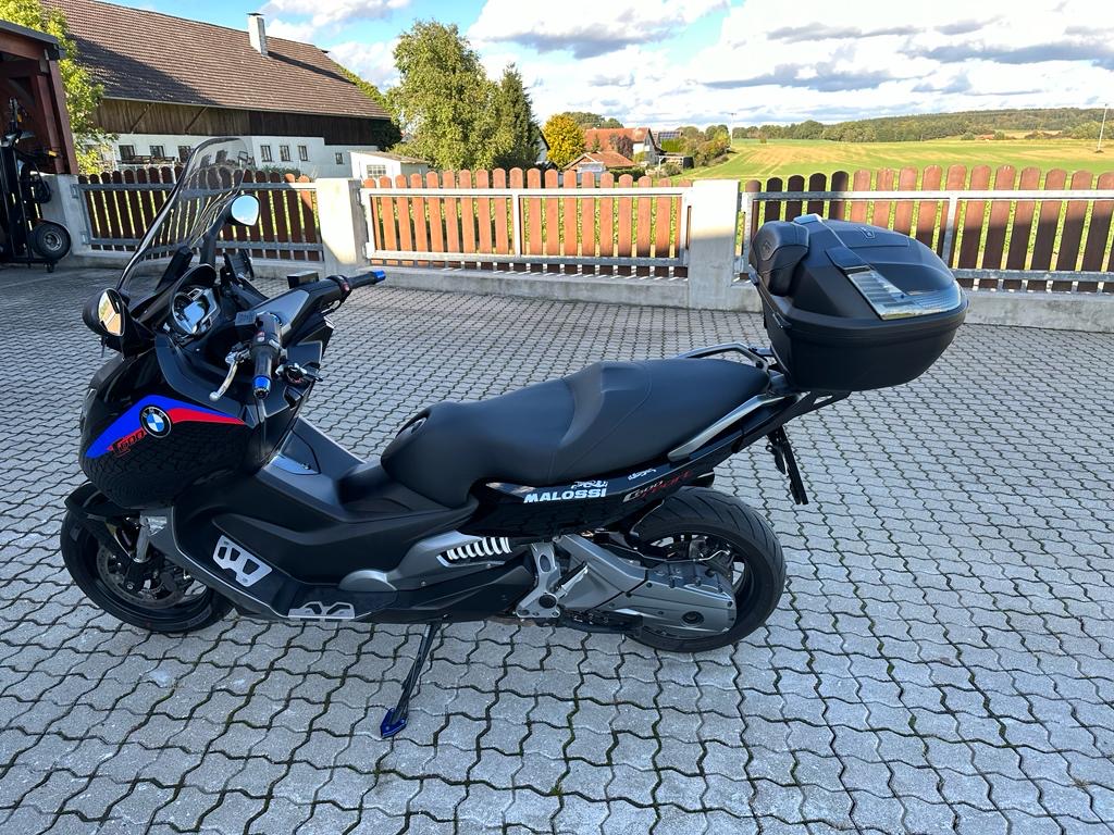

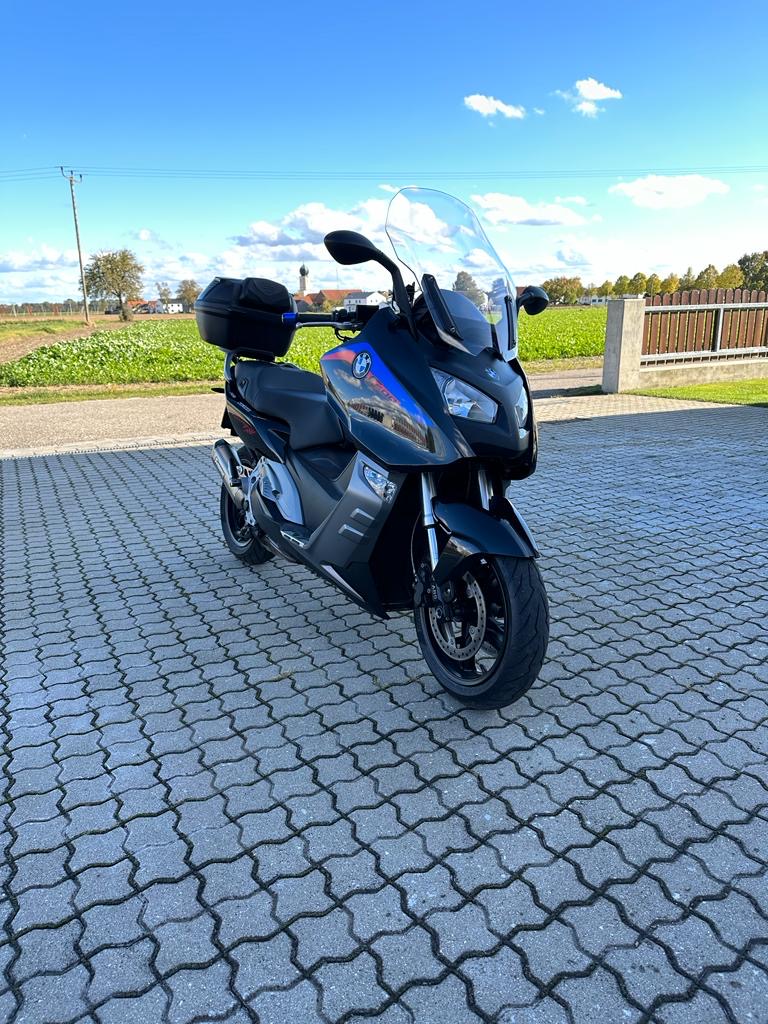

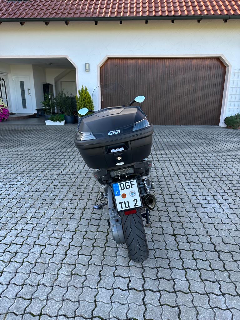

Hallo Dreimalschwarz,Dreimalschwarz hat geschrieben: ↑Mo 25. Mär 2024, 08:38Servus Uwe,
Bei mir war es anders als bei Dir. Mir war der montierte GIVI Monolock zu klein. Der liegt jetzt samt Halteplatte komplett mit allen Schrauben im Keller. Wenn Du Interesse hast, könnte ich ihn dir für 60 Euro inklusive Versand anbieten.
a71ebb88-a55b-4227-999c-6a0ce5792cd5.jpeg12382f39-ac91-4e8c-bd5b-ab16eccae343.jpega1c69899-5119-4903-b840-217ed785dddc.jpeg
verstehe ich das richtig, dass deine Monolock Trägerplatte direkt auf meinen Originalträger von meiner BMW C400 GT passt? Welcher Givi Koffer ist das auf deinem Foto, ist das der B47 BladeTech?
In dem Fall, das es ohne bohren und fräsen passt, würde ich auf dein Angebot zurückkommen. Müsste dann halt das ganze Shad Geraffel wieder an Amazon zurückschicken.
VG Uwe

Re: Frage zum Shad SH40 Topcase
Servus Uwe,
nein ich glaube das ist der E370. Für einen 47 Liter Koffer ist er zu klein. Das müsste der hier sein:
https://www.fc-moto.de/epages/fcm.sf/?c ... gLdmPD_BwE
Die Adapterplatte von Givi hat ohne Änderungen auf den original Träger des C600 sport gepasst. Ich gehe davon aus, dass man sie auch ohne Modifikationen am C400 befestigen hann. Ausprobiert habe ich es mangels eines C400 nicht. Wenn du Möchtest, kann ich dir die Lockabstände ausmessen, wenn ich von der Spätschicht wieder heimkomme.
