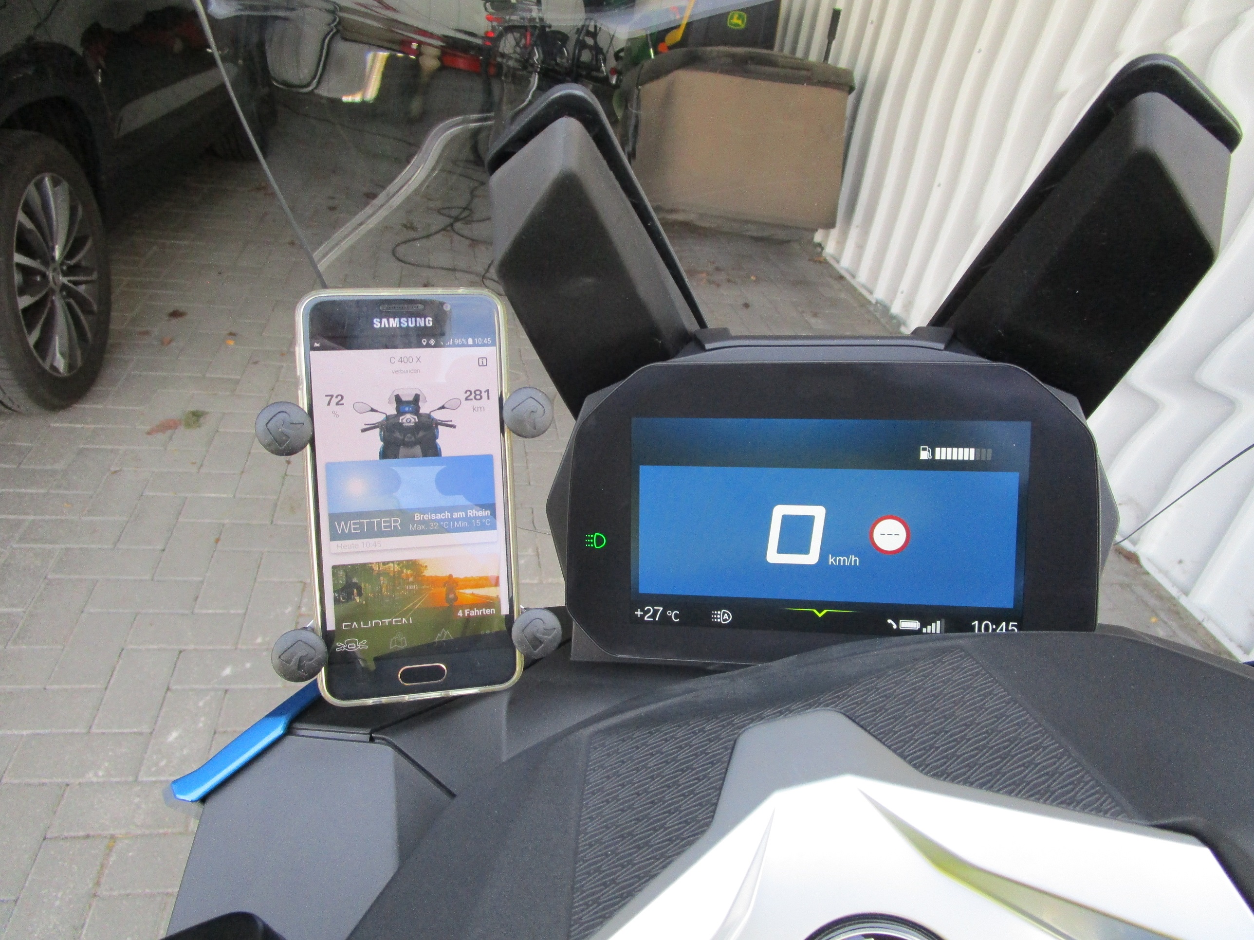

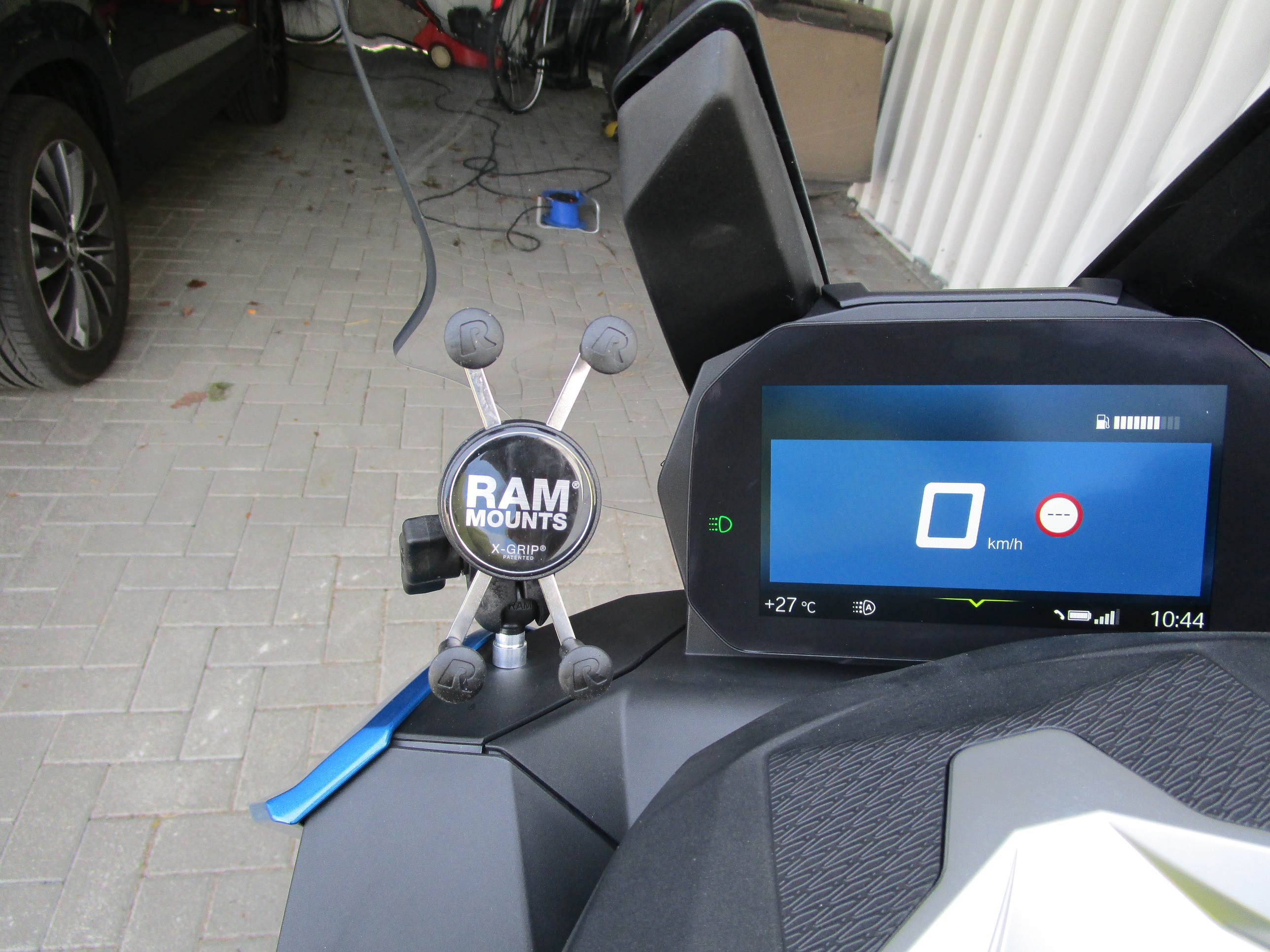

Hallo Freunde,
jetzt habe ich mir mal Gedanken gemacht, wie man ein Handy oder auch ein Navi am C400X befestigen könnte.
Ich wollte den Halter aber nicht auf dem Lenker oder am Spiegel haben. Er sollte über oder neben dem Display montiert werden.
So habe ich folgende Lösung gefunden:

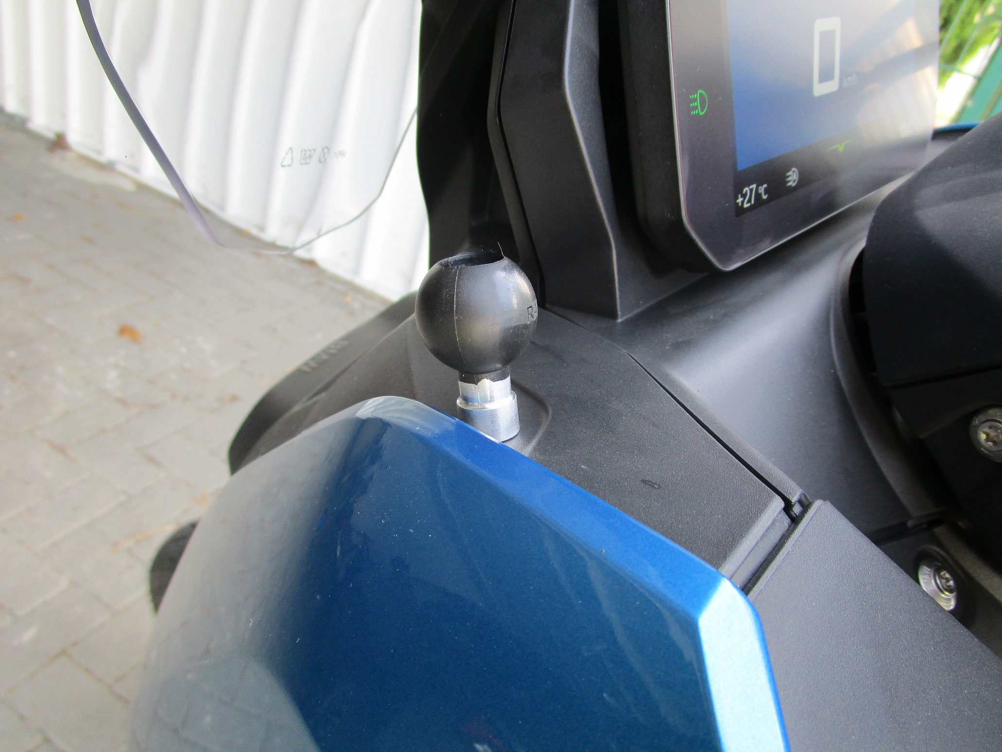

Am C400X sind einige Verkleidungsteile mit M5 Schauben befestigt, so auch auf der Oberseite der vorderen Verkleidung neben dem Display.
Hier habe ich eine Schraube gelöst und eine Ram Mount kugel (B-367U) mit einer Inbusschraube M5 x 40 und U-Scheibe montiert. Daran kommt dann ein Verbinder (B201U-A) und ein X-Grip Halter (HOL-UN7BU). Das ist eine sehr leichte Kombinaton, hält aber bombenfest.
Jetz muss ich noch eine gute Lösung für die Kabelführung finden, um das Handy laden zu können. Und es fehlt noch ein richtiger Praxistest. Ich werde berichten... :D

Um von A nach B zu kommen, ist die Kombination BMW-Handynavigation und TFT Pfeildarstellung o.k. Habs schon probiert und es klappt gut.
Aber wenn ich eine Rundtour oder so machen möchte, will ich eine Kartendarstellung haben. Das geht halt nur mit einem separaten Navi oder eben mit einem Handy mit z.B. Calimoto drauf.
Vielleicht schafft BMW es ja irgendwann, das im TFT-Display zu integrieren (mein Skoda hat sowas schon). Technisch sicher kein Hexenwerk (bin hier vom Fach).
Mein Handy ist übrigens ein 4 Jahre altes "Armeleutehandy", also etwa 1 % vom Rollerpreis :D

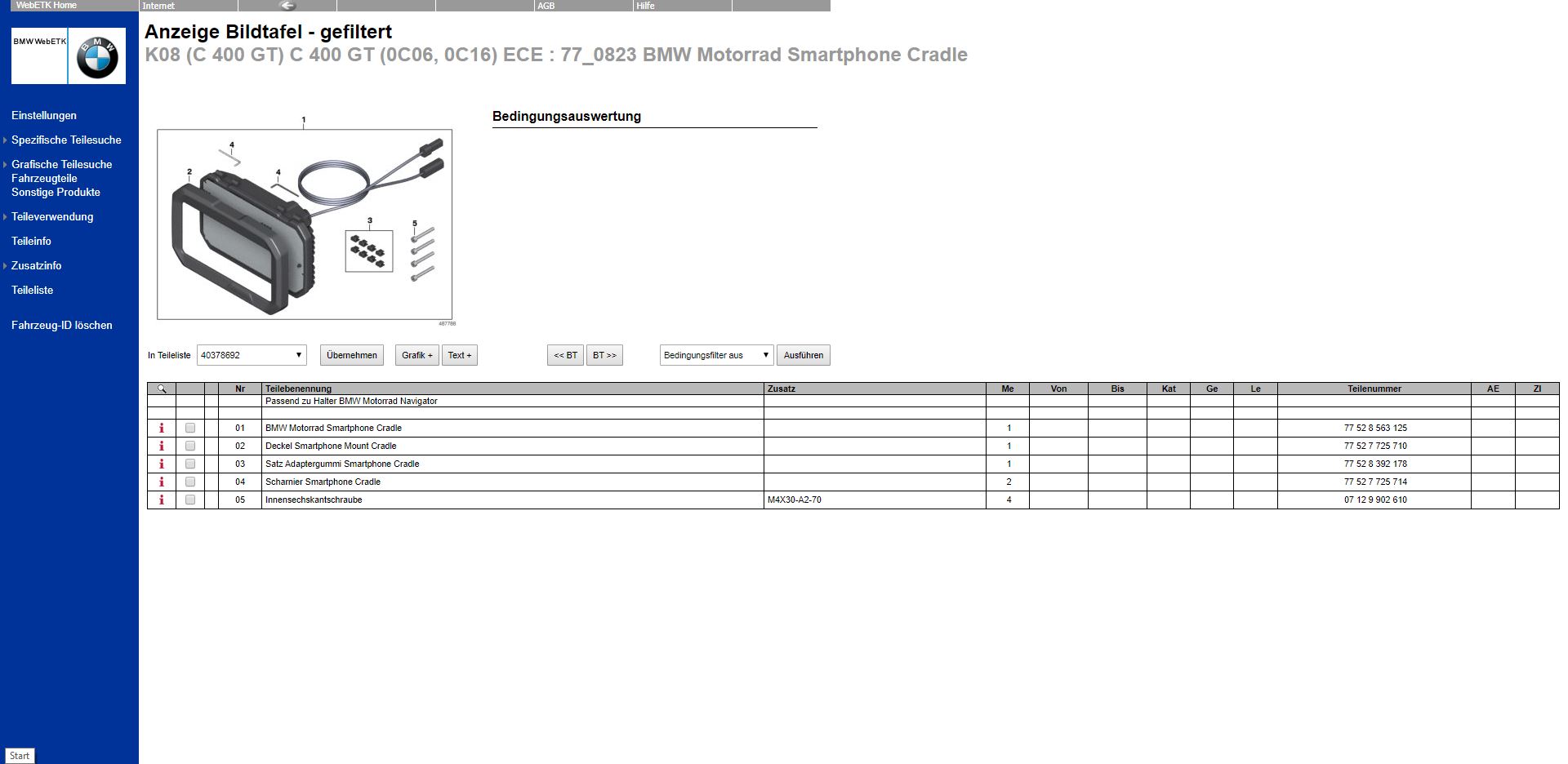

Von BMW gibt es auch eine Halterung (Siehe Bild) für die C400GT. Diese Halterung kann das Telefon auch per Induktion laden.
Gruß,
TSK

wenn ich das richtig gelesen habe, dann geht in diese Halterung nur eine Handy mit max. 5 Zoll oder so rein.
Stimmt das? Ich hab nen Samsung 20+ mit 6,7 Zoll. :(
Eine Halterung, die man über das TFT anbringt wäre doch eigentlich das Optimale, oder?
Hat jemand sowas schon entdeckt?
