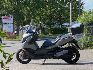

erstmal Danke für das Einstellen der Bilder.
Das Topcase sieht am GT wirklich gut aus (nicht so gewaltig wie ich dachte). Hast du das verstellbare Topcase 46-58L verbaut? Ich hatte ja schon geschrieben, dass ich an meiner GS das GIVI Trecker 52 habe, das ginge von den Ausmaßen her am GT wohl auch noch, obwohl mir das SHAD auf Grund des Verstellmechnismus noch besser gefällt.
Ich werde mal überlegen, was ich letztendlich mache, wenn ich mich für den GT entscheide.

durch Zufall mal mein Vario Topcase von der 1250LC versucht, passt!
Damit dann sogar Gleichschließung möglich mit dem C400GT Zündschlüssel.
Bin sehr zufrieden.

Verstehe ich das richtig? Das Vario Topcase von BMW passt ohne weiteres, also ohne zusätzliches Anbaumaterial, an die Gepäckbrücke vom C400GT/X ?
Hättest du vielleicht ein oder zwei detailliertere Bilder von der Case Aufnahme an der Gepäckbrücke?
