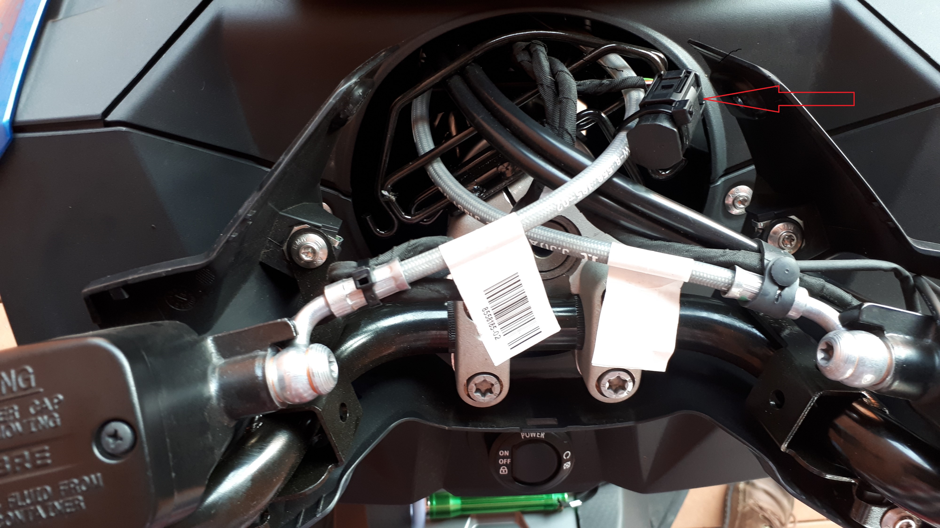

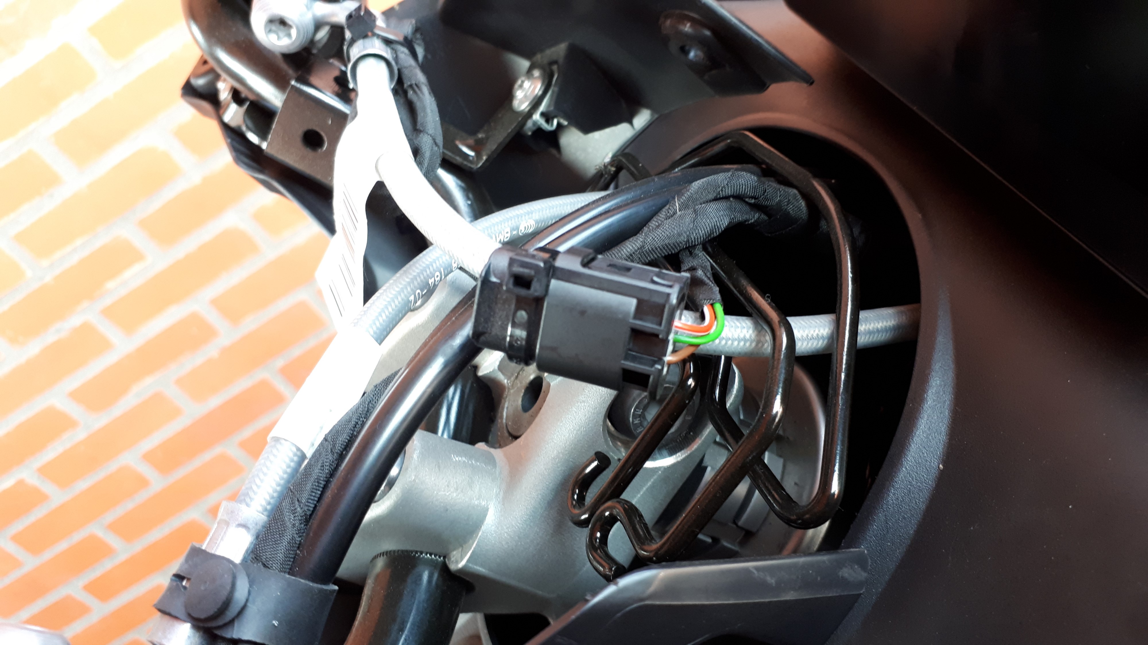

@maikellermann: Könntest du von dem Stecker der ab Werk hinter der Lenkerverkleidung fürs Navi verbaut ist, bitte ein Foto machen. Ich bräuchte das zum Prüfen ob da ein Adapterkabel passt bzw. ob der Stecker identisch ist mit dem Stecker vom C650GT
Danke!
cu
Assedo

Beamer
Beiträge: 63
Motorrad Scooter: BMW C400X
Wohnort: Niederlande
Re: Handy/Navi am C400X
Beitrag von Beamer » Mi 5. Mai 2021, 20:30
assedo hat geschrieben:
Mi 5. Mai 2021, 13:17
Danke!
C400X Stecker Lenkerverkleidung
Viele Grüβe,
Beamer
assedo
Beiträge: 81
Postleitzahl: 85659
Beitrag von assedo » Mi 5. Mai 2021, 21:23
Danke, die leite ich mal an den Adapterhersteller weiter, vielleicht kann er was dazu sagen
