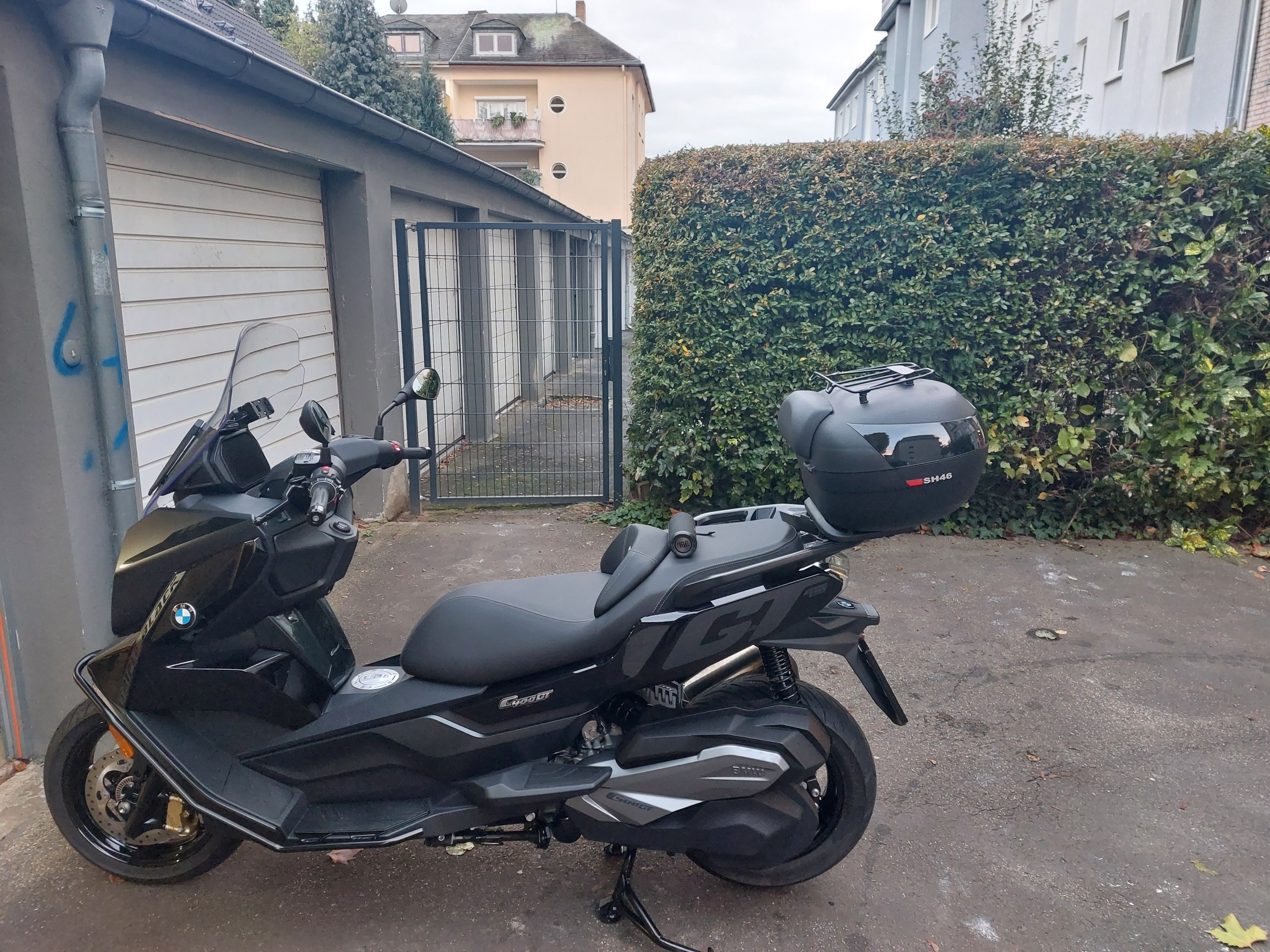

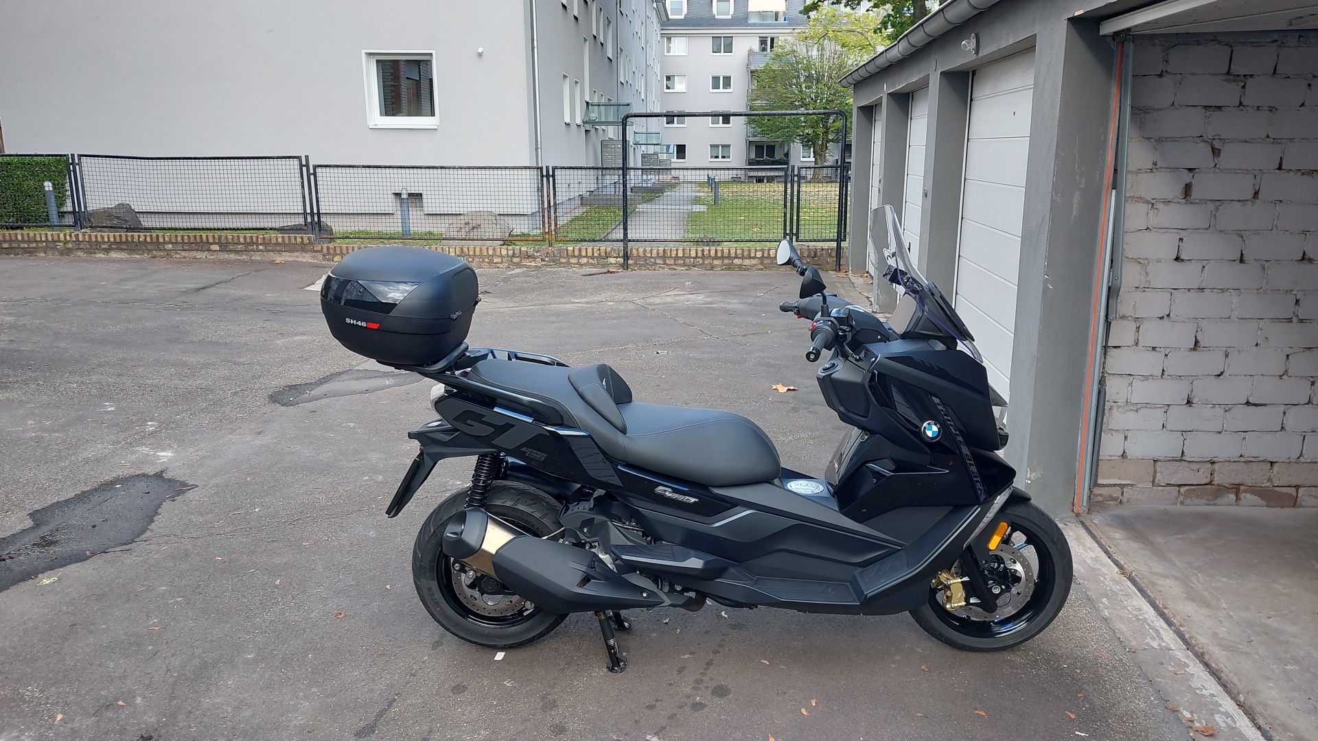

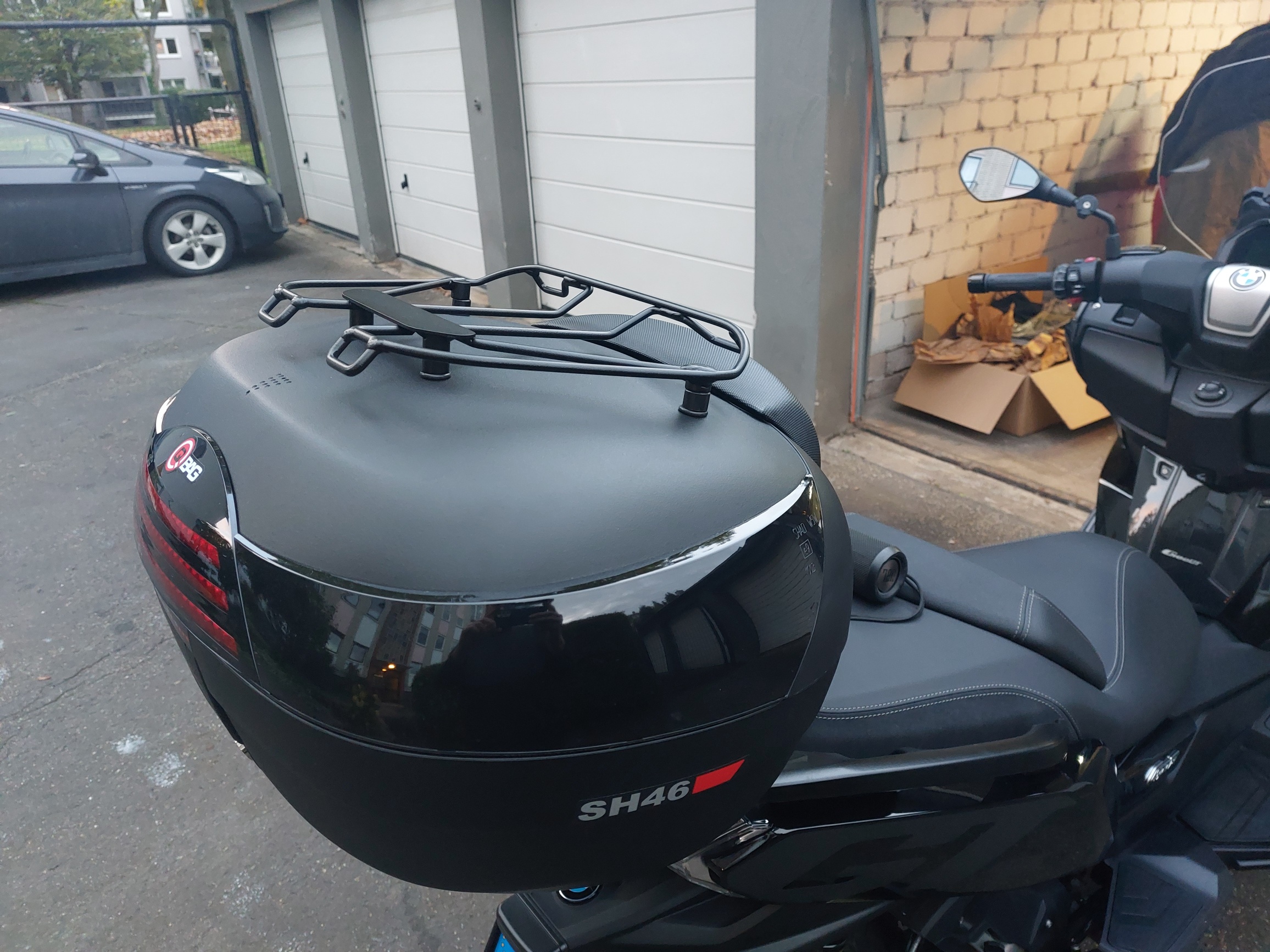

Also ich habe den Shad SH46 montiert.
Die Platte passt so natürlich nicht auf den orig. Träger. Man muss 2 Löcher Bohren und dann mit zwei Abstandsstücker den Höhenunterschied ausgleichen.
Hier im Forum hat das jemand schonmal gut beschrieben.
https://www.bmw-maxi-scooter.de/viewtop ... =32&t=2210
Ich habe es wie auf Seite 4 dargestellt montiert!
Franova
Beiträge: 104
Postleitzahl: 65760
Motorrad Scooter: C 400 GT
Re: Frage zum Shad SH40 Topcase
Beitrag von Franova » Di 26. Mär 2024, 06:53
so sieht das montiert aus (von der Montage habe ich keine Bilder, aber die sind ja von den Kollegen in meinem Link beschrieben)

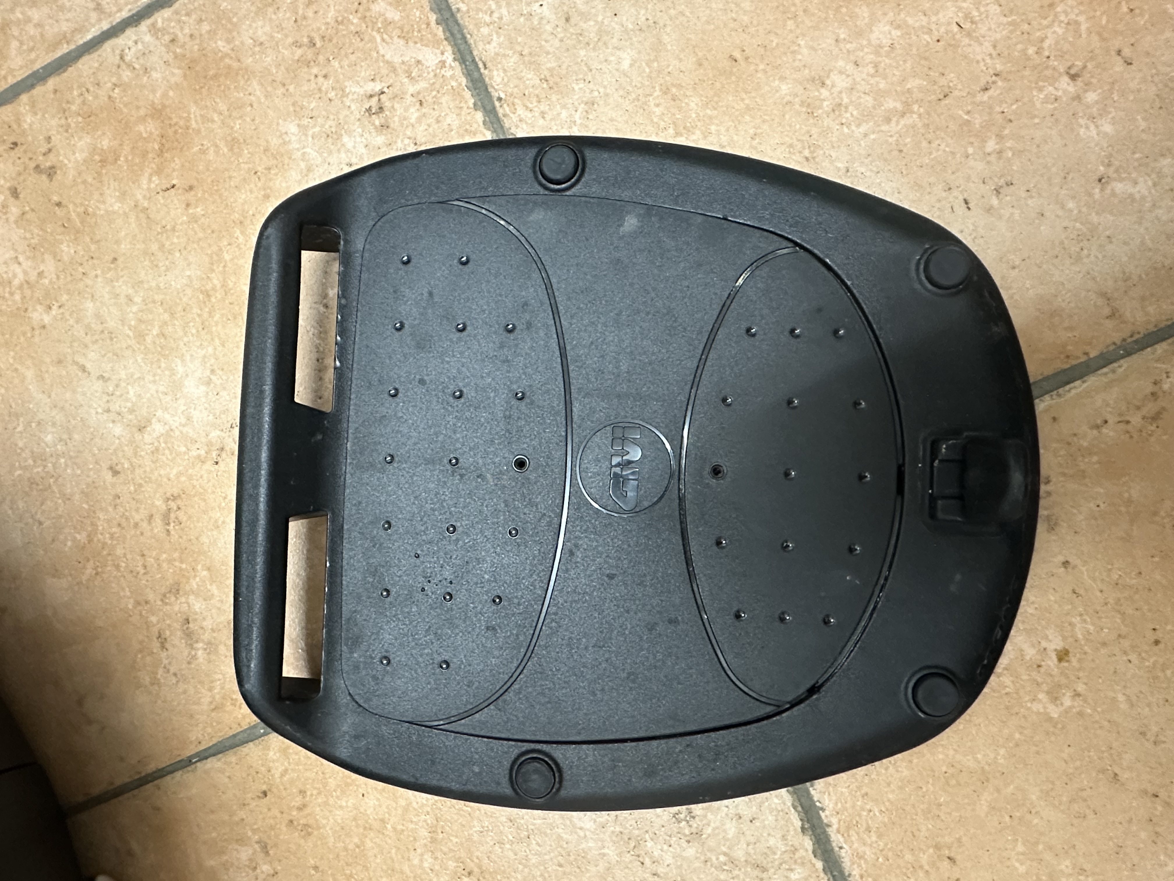

Dreimalschwarz
Beiträge: 45
Postleitzahl: 93349
Beitrag von Dreimalschwarz » Mi 27. Mär 2024, 16:03

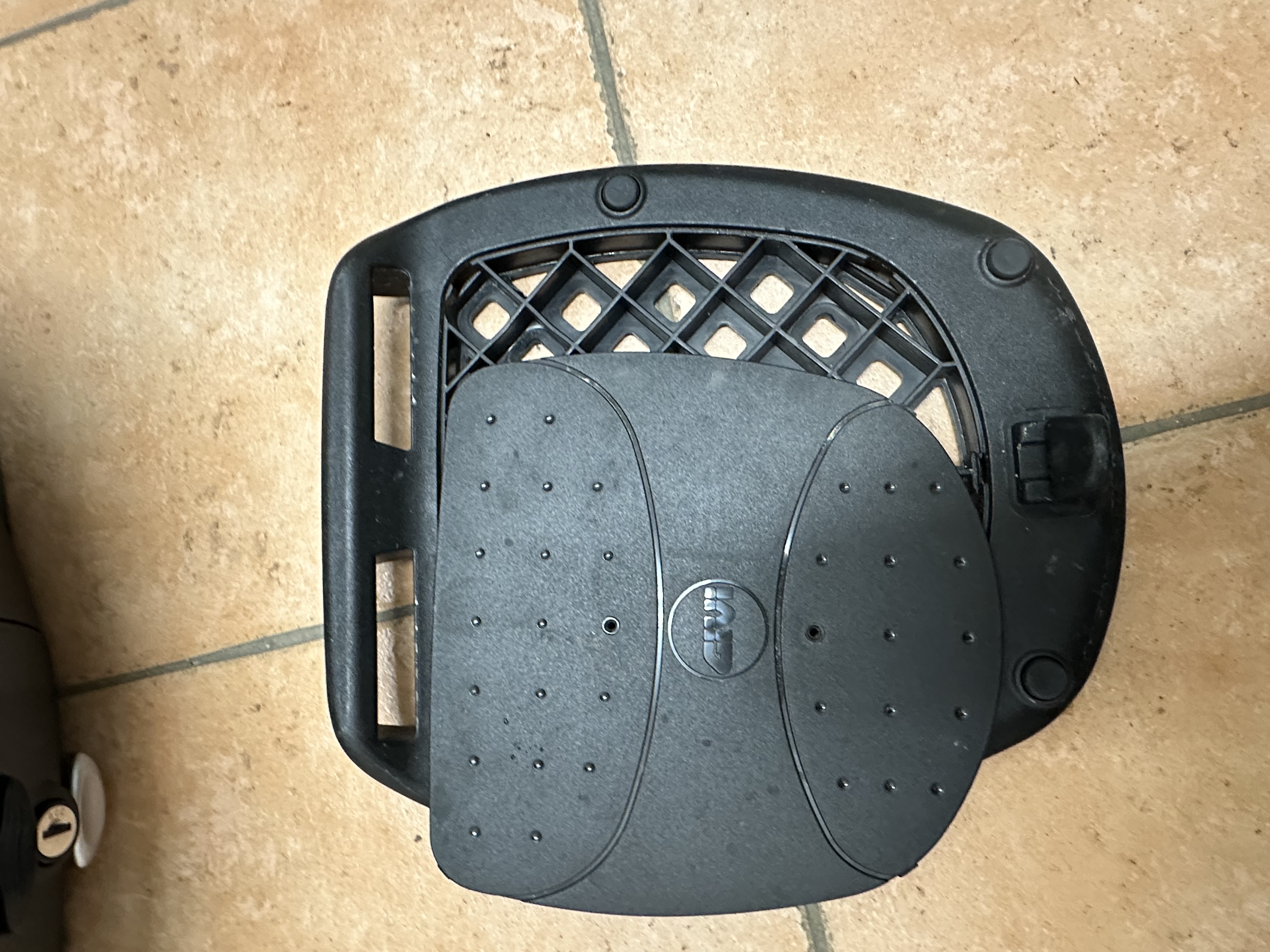

@Oldi57: Die von Dir verlinkte Adapterplatte ist eine Monokey - Platte. Hier passen nur Monokey Koffer wie der Maxia , Bei meiner Adapterplatte und dem Koffer handelt es sich um das Monolock System von Givi. Heute nach der Spätschicht mache ich Dir mal ein Foto und stelle es hier ein.
Dreimalschwarz
Beiträge: 45
Postleitzahl: 93349
Beitrag von Dreimalschwarz » Fr 29. Mär 2024, 18:54
So, hier kommen die Fotos. Die Adapterplatte müsste ohne Änderung passen. Es gibt praktisch keine Einschränkungen
Oldi57
Beiträge: 19
Registriert: Mi 4. Okt 2023, 18:00
Postleitzahl: 21640
Motorrad Scooter: C400 GT - 2024
Wohnort: Niedersachsen
Beitrag von Oldi57 » Di 2. Apr 2024, 14:18
Hallo Dreimalschwarz,
alles klar mit der Adapterplatte. Ich hatte mit dem Support von Louis Kontakt aufgenommen und denen mein Problem geschildert. Habe inzwischen die passende Adapterplatte und das M5 Monokey erhalten und montiert. Passte alles ohne Bohren oder Fräsen.
Habe nun noch den Givi Koffer V40 Tech bestellt und dann sollte sich das Thema erledigt haben.
Für mich unverständlich, weshalb die Fa. Shad nicht in der Lage ist, eine Adapterplatte für den Original Träger von BMW anzubieten. Eine Metallplatte mit 4 Löchern und 4 Schrauben plus Muttern. Stattdessen hätte ich den Träger von Shad kaufen müssen, den Originalen abbauen und die BMW Griffe wieder dranbauen müssen. Alles etwas umständlich und am Ende teuerer, als die Lösung von Givi.
Ich hätte gerne den Shad Koffer behalten, gefällt mir von der Form besser, aber wenigstens konnte ich bei 40l bleiben, wollte nicht solch großen Pizza Lieferanten Topcase hinten draufschnallen.
