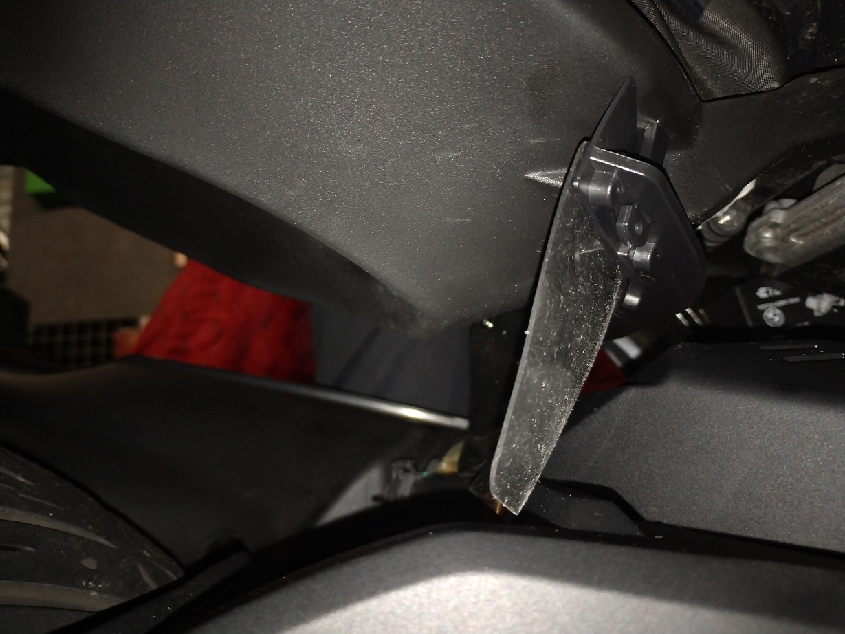

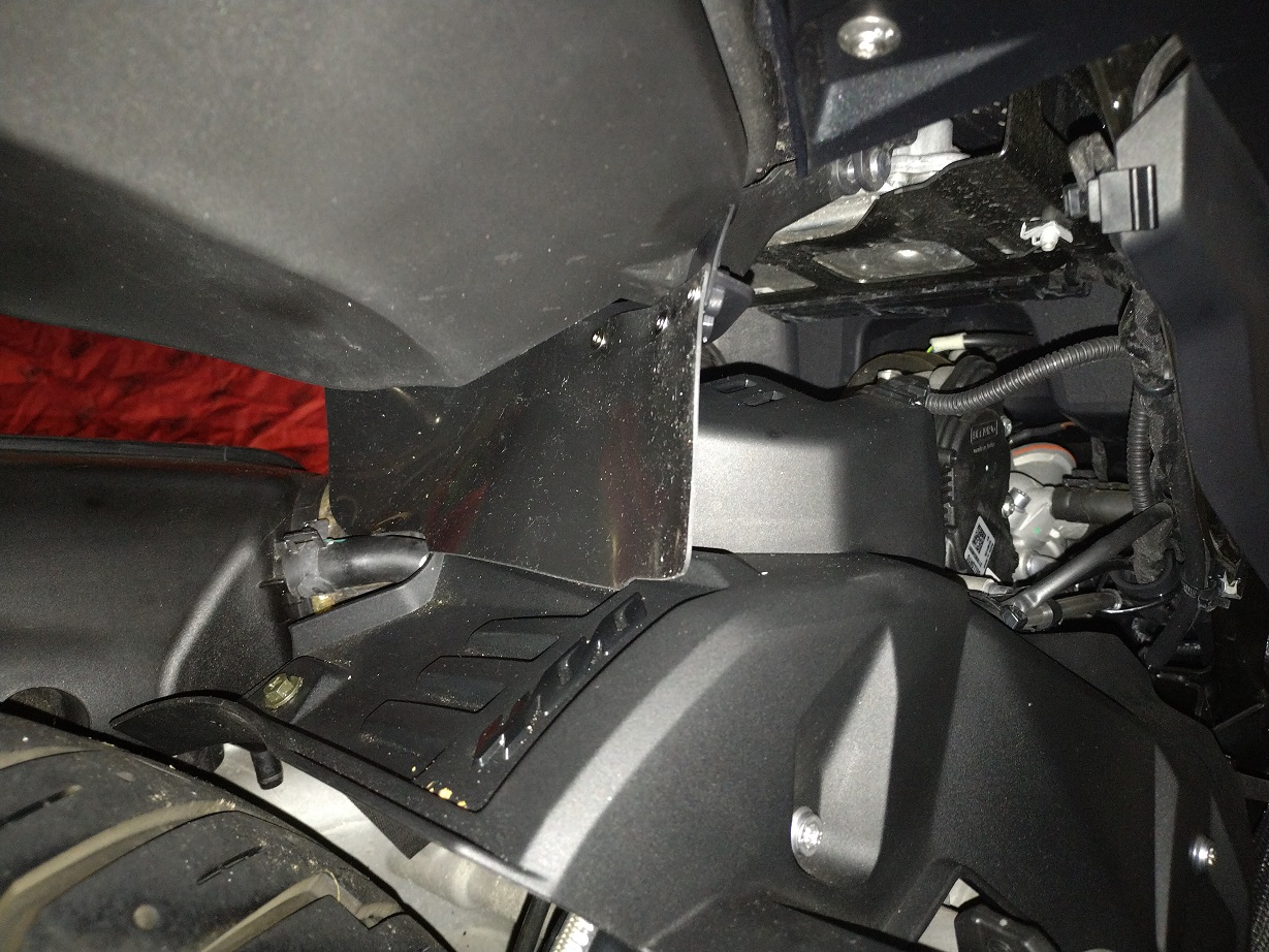

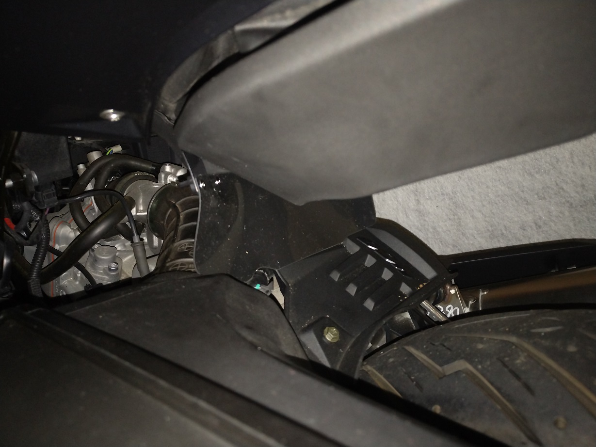

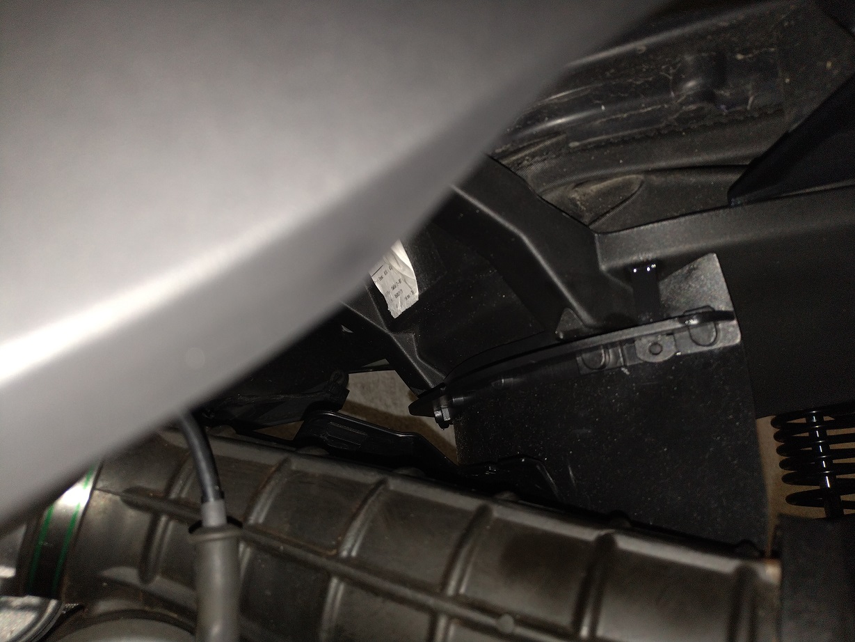

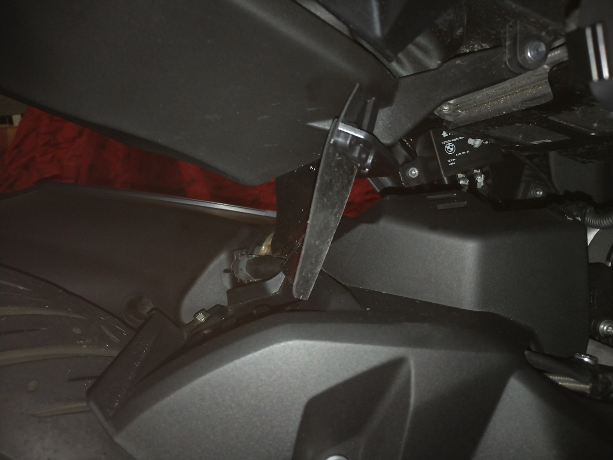

Beitrag von Bahner » Mo 11. Dez 2023, 14:16
Bilder winkG

Das hatte ich auch so gedacht, aber bei mir sind diese Dinger im Weg. Hast Du die abgeschnitten?
Bahner
Beiträge: 9
Registriert: Sa 16. Sep 2023, 16:02
Postleitzahl: 45481
Motorrad Scooter: C400X
Re: Frage zum Spritzschutz Hinterrad C400X ?
Beitrag von Bahner » Mo 11. Dez 2023, 19:35
Nein ,nicht abschneiden.
Die Laschen passen doch in die Längsschlitze des Halters (vom Flexcase) von unten .
Dazu kommen dann noch die beiden flachen Spannstifte aus Kunststoff (liegen lose mit dabei ) um das ganze dann an der Befestigung zu stabilisieren.
Kann man am Bild 1 & 4 gut erkennen.

Bahner hat geschrieben:
Vielen lieben Dank!
Das mit den Spannstiften hatte ich auch so kapiert, allerdings war mein Problem die Laschen.
Das passte irgendwie nicht.
Da muss ich nochmal schauen.
Ganz lieben Dank für deine Ausführungen und Bilder. clap
