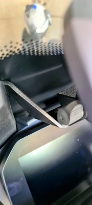

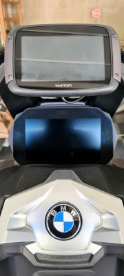

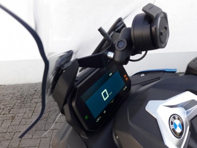

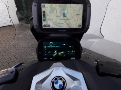

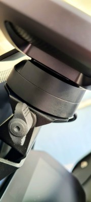

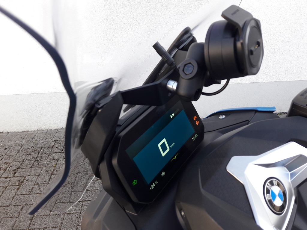

die Halterung von Wunderlich habe ich seit gestern verbaut und bin sehr zufrieden. Am Anfang des Threads hatte ich ja eine Lösung seitlich des TFT mit Handy beschrieben. Das war auch ok. Aber seit einiger Zeit besitze ich das Tomtom Rider 550. Das vibriert schon kräftig, da es viel schwerer ist. Habe da Bedenken, dass ich mir die Verkleidung einreiße.
Also die Wunderlichlösung ist sehr stabil. Ich habe eine Rammount Kugel direkt am Grundträger montiert, dann eine kurze Verlängerung auf die Kugel vom Tomtom. Passt.
Die Kugel am Grundträger werde ich wohl noch nach hinten setzen, dann ist das Tomtom noch näher an der Scheibe.

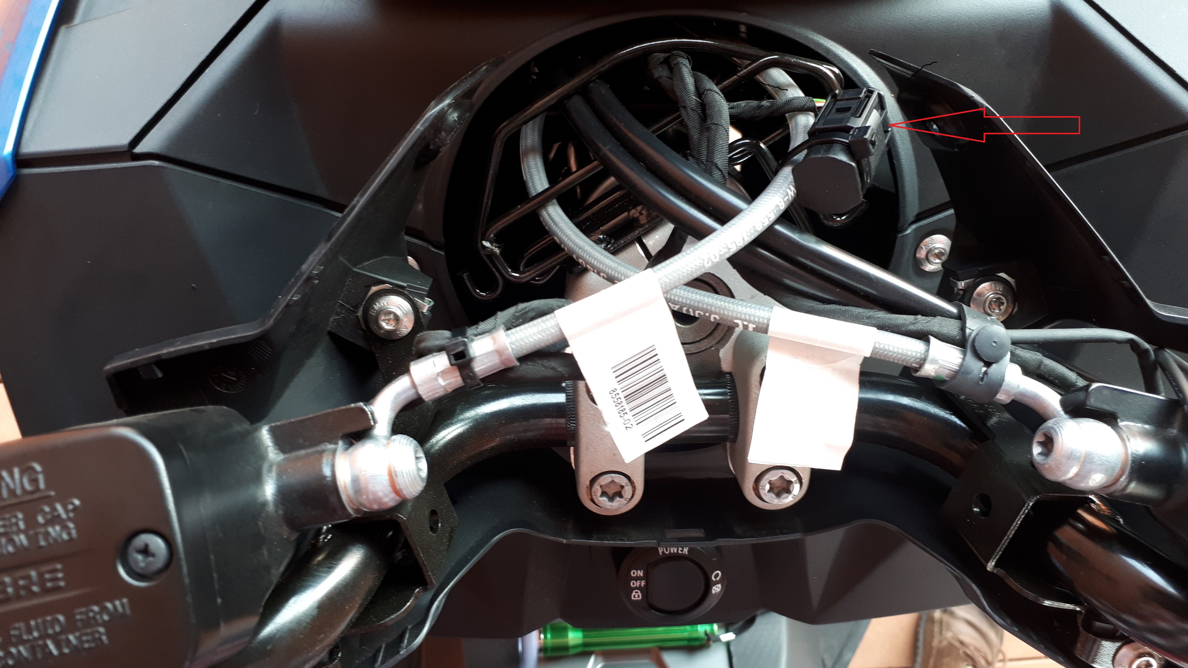

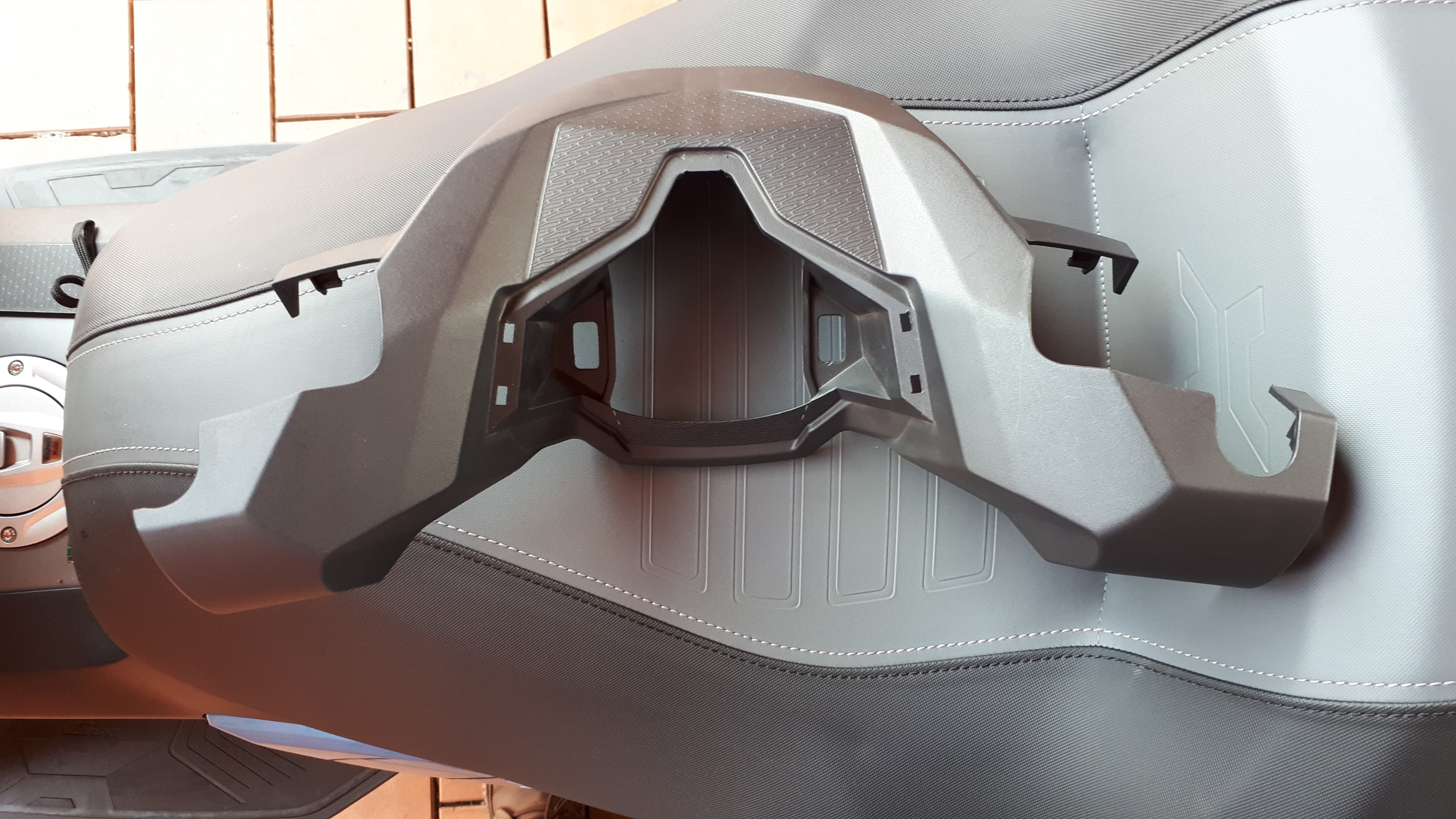

Hallo Ralph,

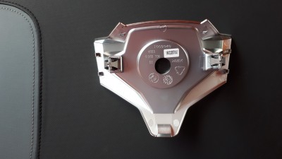

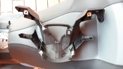

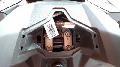

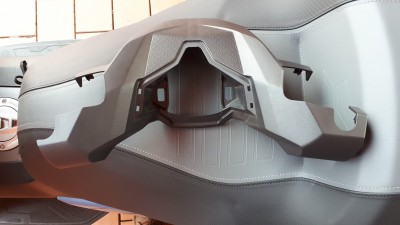

Ohne Werkzeug! Nur mit den Fingern. Vielleicht helfen die Bilder.
Ich glaube das bringt aber nichts: die ganze Verkleidung soll runter (Schrauben lösen, weiter mit den Fingern). Sehe Bilder, der Schwarze Stecker ist wohl die Stromversorgung fürs Navi.
Viel Erfolg.
Gruβ,
Beamer

Hallo Beamer,
herzlichen Dank für Deine Fotos, die haben mir super geholfen !
So hatte ich in wenigen Minuten meine Lenkerabdeckungen runter, ohne etwas kaputt zu machen.

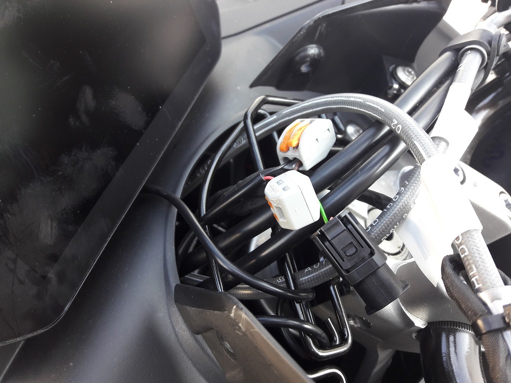

Den Stecker hatte ich auch gleich gefunden. Der hat wohl 3 Kabel. Aber mit einem Multimeter habe ich schnell die Masse (braunes Kabel) und die geschalteten +12V (orange/weißes Kabel) gefunden. Das grüne Kabel ist warscheinlich speziell für das BMW Navi. Da ich natürlich keinen passenden Gegenstecker hatte, habe ich die beiden relevanten Kabel einfach am Stecker abgezwickt (verzeiht mir die Untat) und dann mit Wagoklemmen an die Naviversorgungsleitungen angeschlossen, dass dann noch mit Kabelbindern fixiert wurde.
Fazit: Super Lösung oberhalb des TFT: Kosten ca. 80 €
Viele Grüße aus Breisach
Ralph

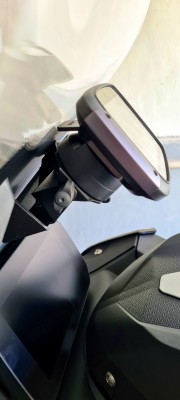

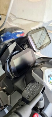

Hallo, ich habe heute auch mein Tomtom 550 mit der Wunderlich Halterung am c400x. Ist so nah an der Scheibe, dass ich zum Abnehmen das Navi drehen muss. Jetzt fehlt noch der Anschluss an das Bordnetz.
