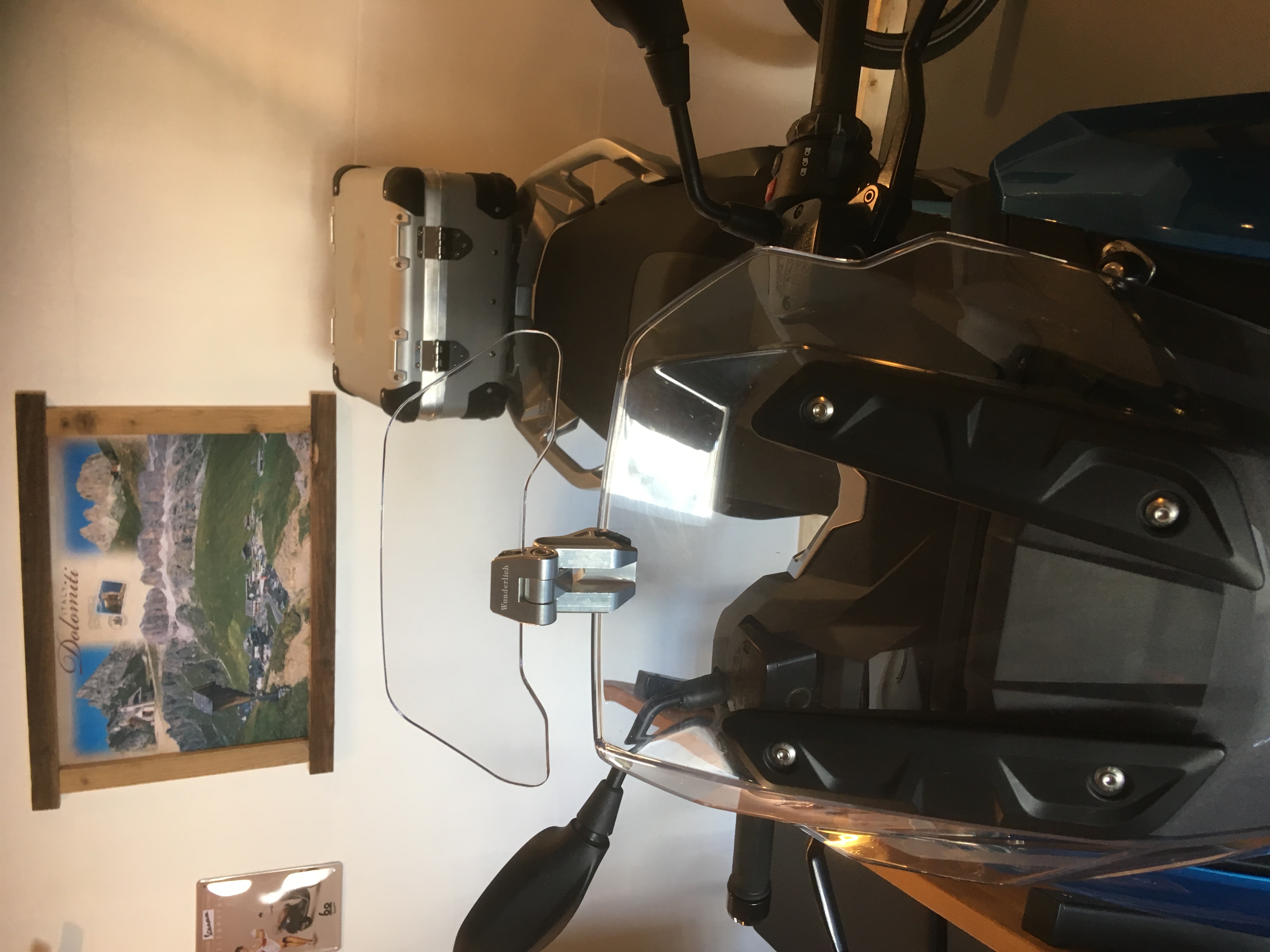

Tach Freunde habe gestern bei Wunderlich den scheibenspoiler gekauft,mal schauen wie das ist.

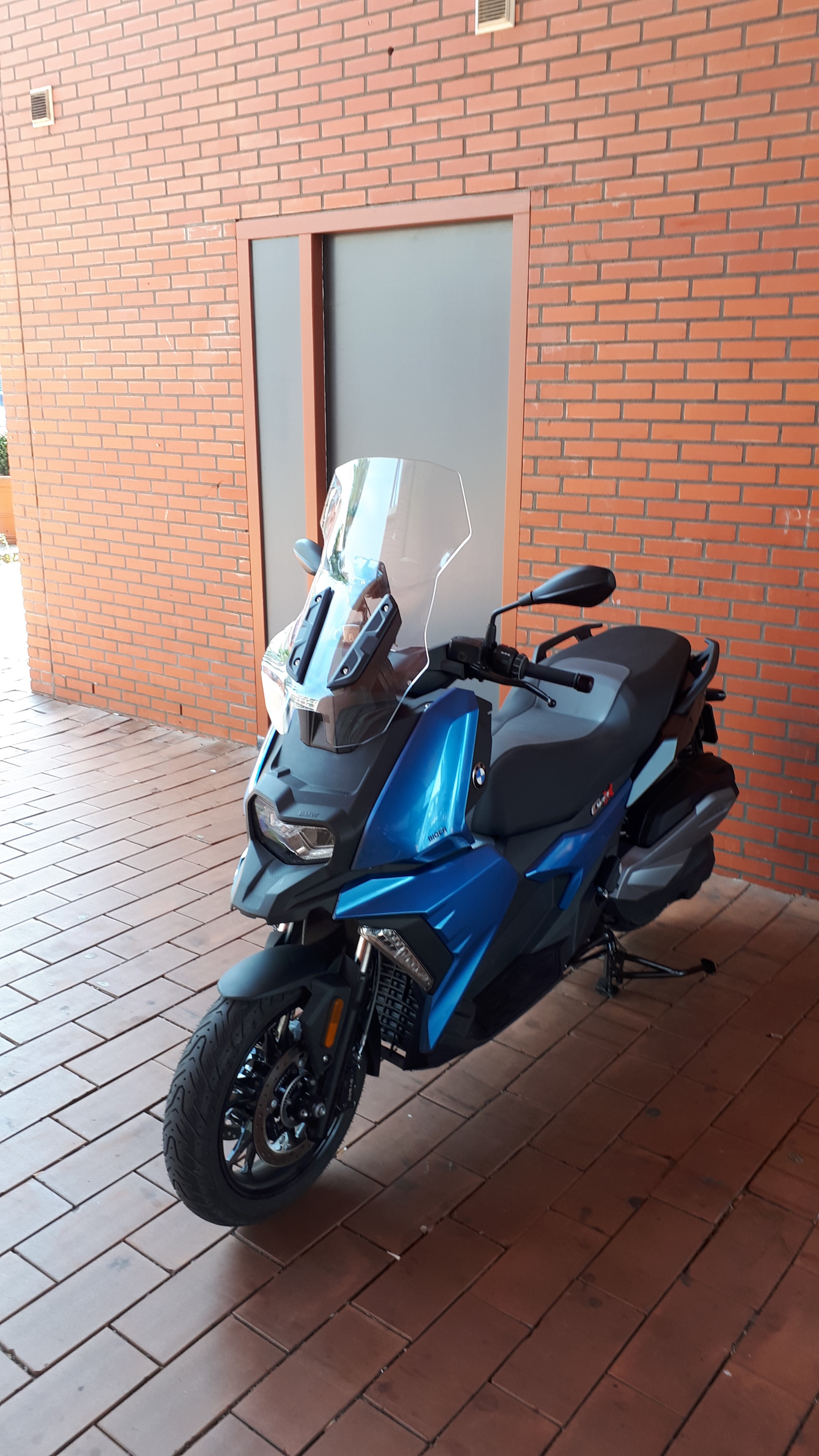

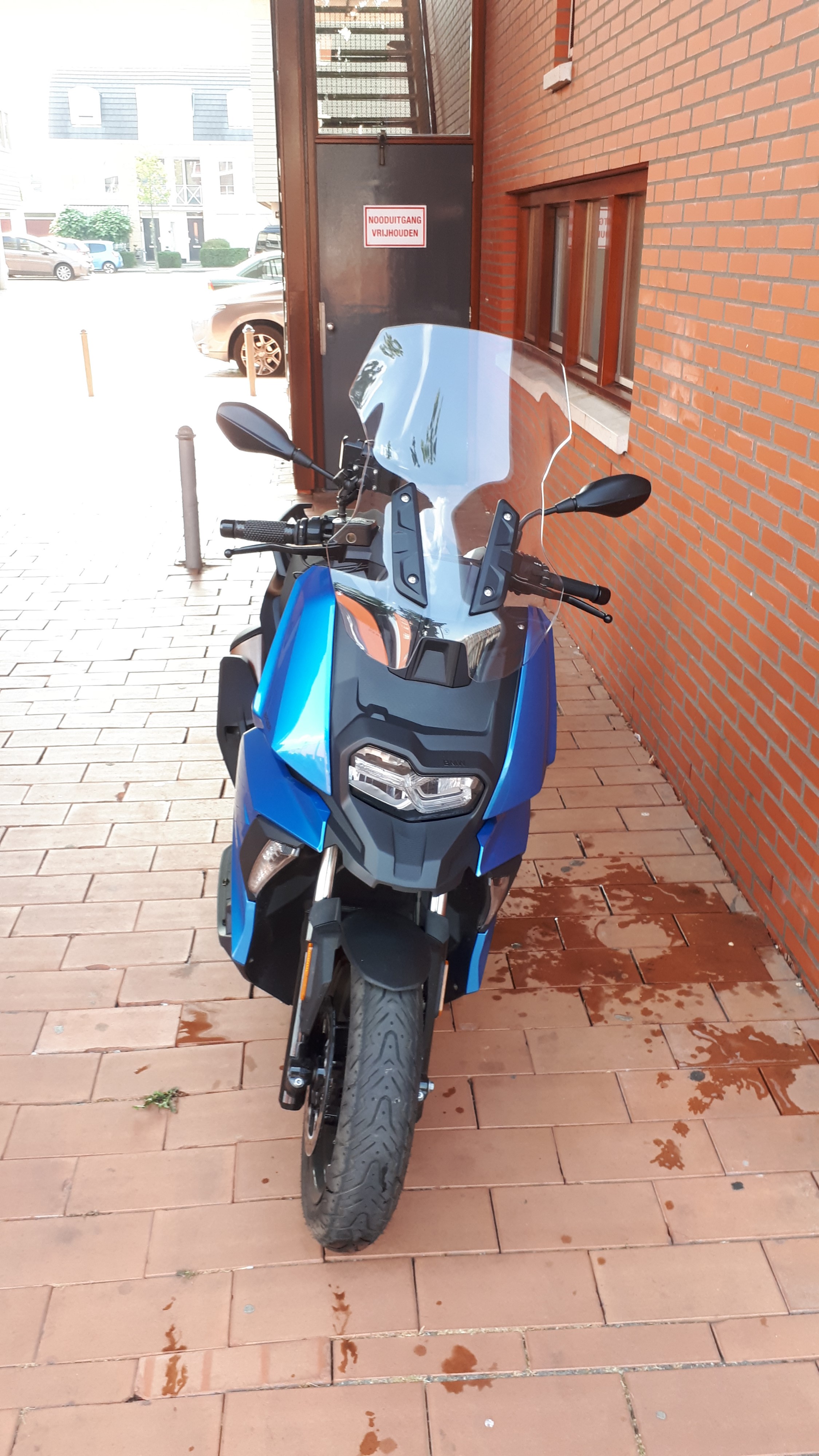

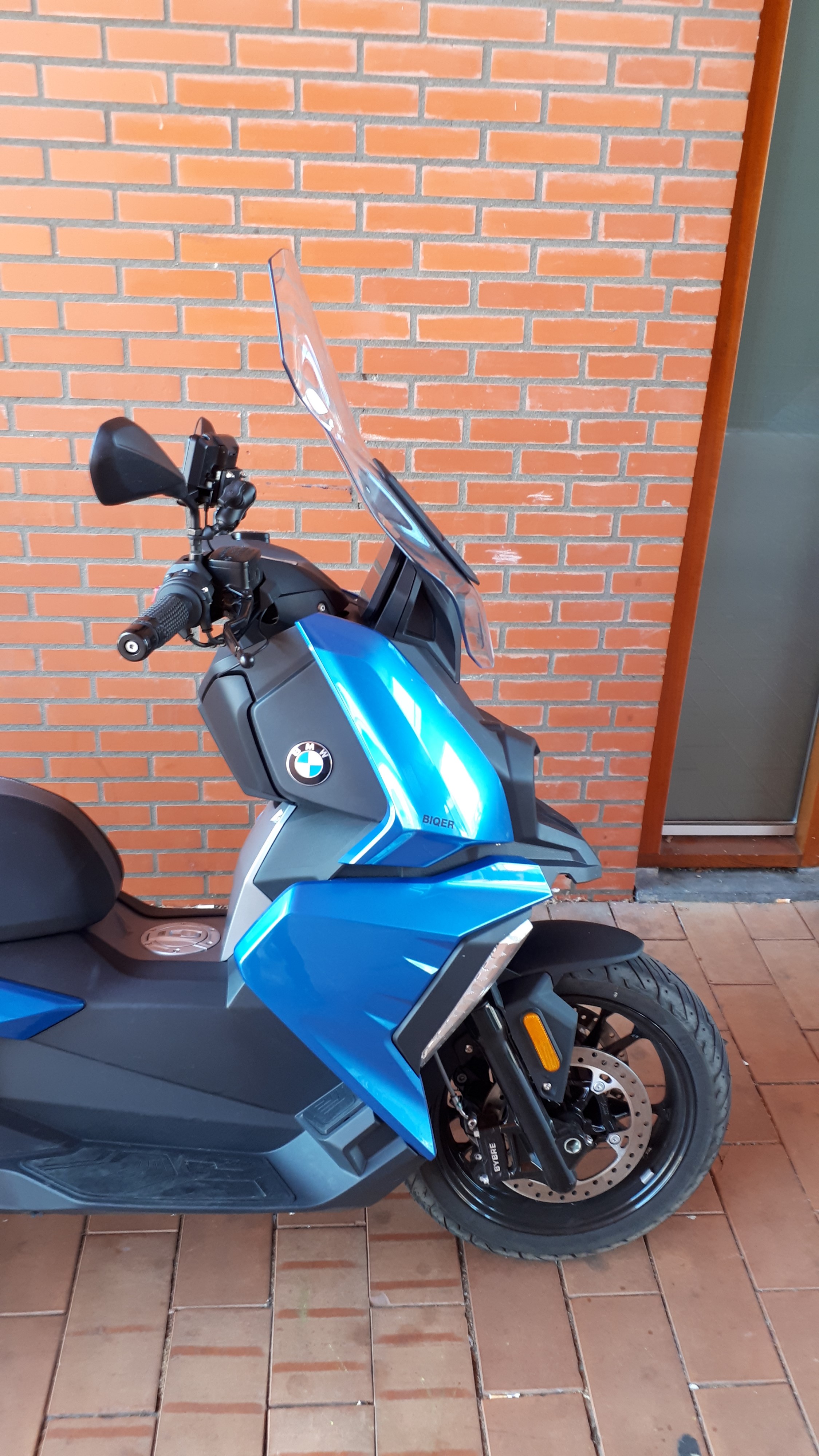

Habe das hohe BMW Windschild von Amboss übernommen (danke Kurt).
Mit Größe 1.88m schaue ich über das Schild hinweg.
Die Oberkante ist aber immer im Gesichtsfeld. Ist gewöhnungsbedürftig.
Der Schutz vor Wind des hohes Schildes ist wesentlich besser im Vergleich zum normalen Schild: der Winddruck auf dem Oberkörper/Kopf ist weg. Mit offene Visiere fahren geht problemlos. ABER: statt Winddruck gibt es jetzt (ein wenig) Turbulenz am Kopf, und die Jacke wird einem etwas vom Körper gezogen (wegen des Vakuums hinter dem Schild). Wegen der Turbulenz ist der Lärm am Kopf genauso hoch wie beim normalen Schild.
Also: das hohe Schild bringt Positives und Negatives.
Für mich etwas mehr Positives wie Negatives denke ich mal.
Normale Schild:
• Winddruck (=Lärm) am Oberkörper/Kopf
(bei ca. 95 km/h wird die Helmvisiere automatisch zugedrückt);
• Keine Turbulenz;
• Schutz reicht aus bis ca. 105 km/h
(oberhalb diese Geschwindigkeit klappern z.B. die Ärmel der Jacke fürchterlich).
Hohe Schild:
• Turbulenz (=Lärm) am Oberkörper/Kopf;
• Kein Winddruck;
• Oberkante des Schildes im Geschichtsfeld;
• Schutz reicht aus bis ca. 125 km/h.
Sehe Bilder.
