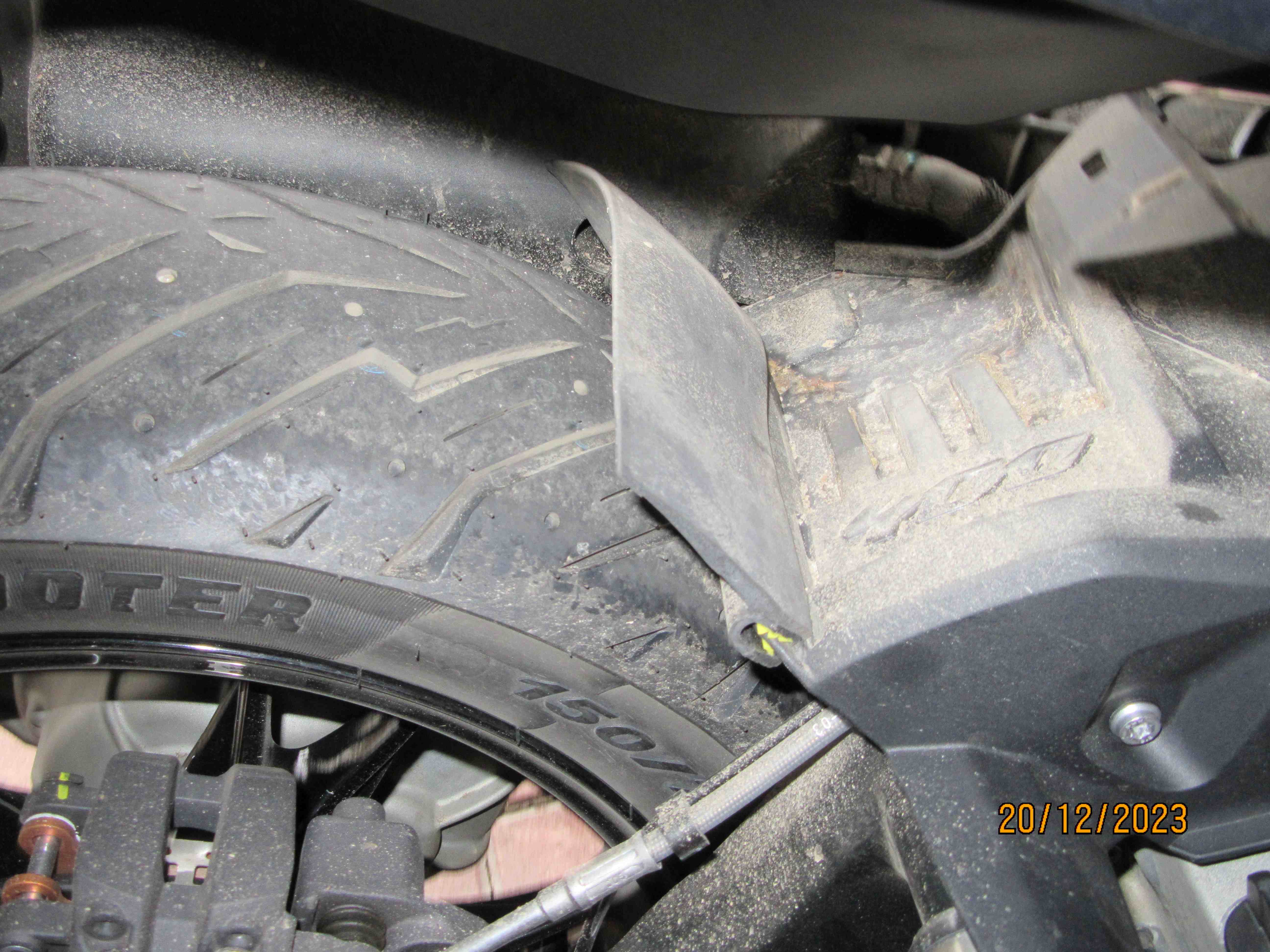

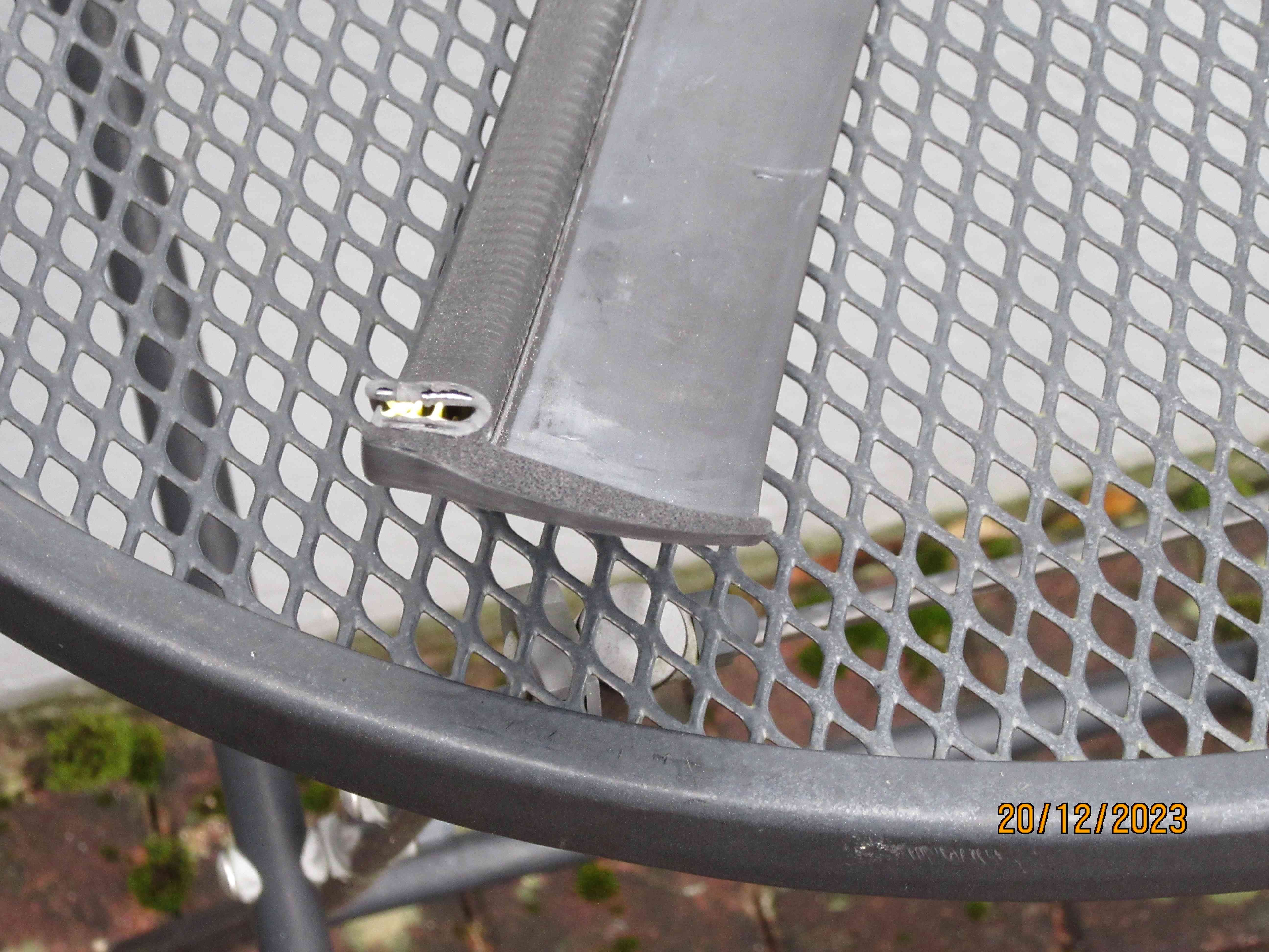

Gibts davon ein BildchenCharly1950 hat geschrieben: ↑Sa 16. Dez 2023, 12:25Inzwischen konnte ich den spritzschutze am Hinterrad weiter verbessern.
Das Stichwort heißt Kantenschutzprofil mit Fahne.
Einen solchen hatte ich noch rumliegen, die passende Länge abgeschnitten und an der scharfen kante der Plastick abdeckung vor dem Reifen aufgesteckt.
In Verbindung mit dem weiter hinten liegenden gummivorhang ŵerden die dahinter liegenden motorteile nicht mehr direkt "sandgestrahlt".
Karl
				Karl1950
- Beiträge: 30
- Registriert: So 13. Aug 2023, 23:08
- Postleitzahl: 91785
- Motorrad Scooter: C400X+HONDA ADV350
Re: Frage zum Spritzschutz Hinterrad C400X ?
Bitte schön - es gibt sicher Kantenschutz mit längeren Fahnen, aber man muss das abgesenkte Helmfach beachten und den hatte ich halt rumliegen.
Er wird einfach auf die scharge Kante von dem Plastic teil aufgeklemmt - bisher hat er gehalten. Notfalls könnte man noch mit Kleber arbeiten !
Gruß KARL[attachment=1]
