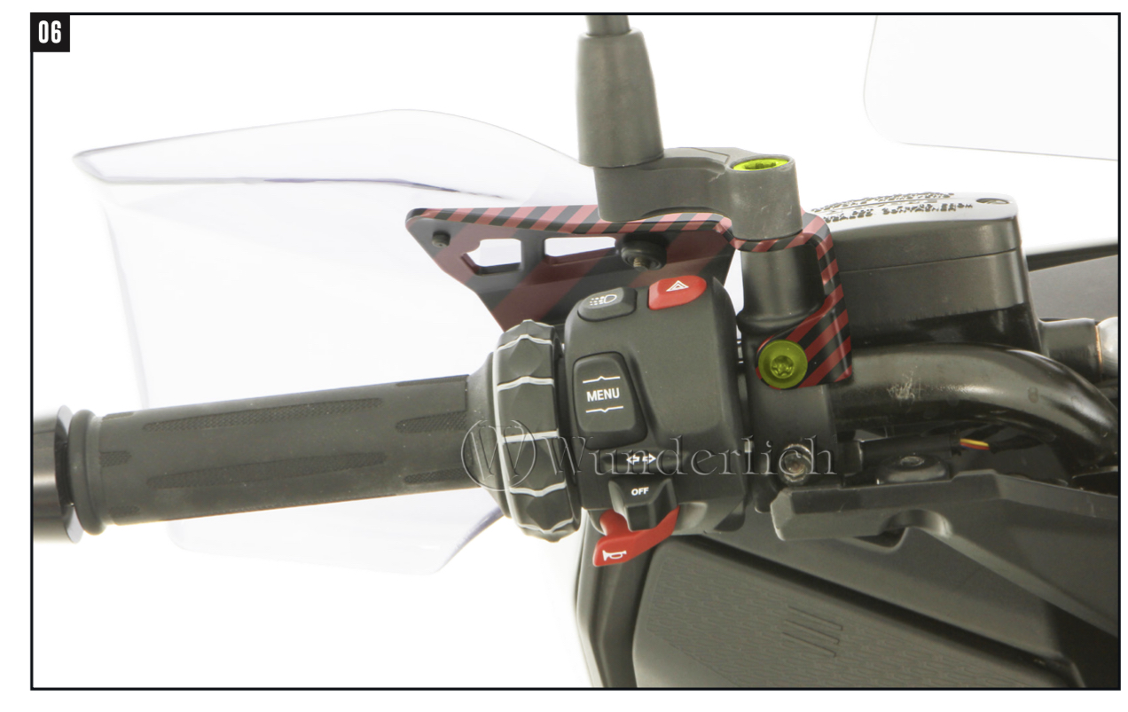

Hat jemand vielleicht das gleiche Problem. Wollte mir die Wunderlich Handprotektoren anbauen, aber die Spiegelaufnahme scheint anders zu sein, als in der Wunderlich Anleitung. Dort ist die Spiegelverschraubung angeschraubt, bei mir scheint sie verpresst zu sein.
Kennt jemand die Problematik und kann helfen ? Wunderlich kann es leider nicht, die scheinen nicht zu verstehen dass es einen Unterschied gibt.

Wunderlich hat die Spiegelverbreiterung montiert. Die übrigens zu empfehlen ist.
Bei dir sieht das aus wie original: Der Spiegel ist zunächst in eine Adapter geschraubt, der wiederum in die Aufnahme verschraubt ist. Die 2 Muttern sind gekontert. M8 auf M10 meine ich war das.

Hallo, ich habe auch die Handprotektoren von Wunderlich mit der Wunderlich Spiegelverbreiterung angebaut. Es ist zu beachten das der Linke Spiegel ein rechtsgewinde und der rechte Spiegel ein linksgewinde hat. Es lassen sich beide Spiegel raus Schrauben. Jedoch habe ich im ersten Versuch die rechte Halterung abgebrochen da es nur aus Guss ist.

Das Element mit dem schwarzen Kreuz drauf bleibt doch aber montiert auch wenn die Verbreiterung angebaut ist , so weit ich das weiß . Auf den ersten beiden Montagebildern fehlt aber das Bauteil mit dem Schwarzen Kreuz. Oder sehe ich das auch falsch ??

Ja, die bleiben weiterhin verbaut siehe Bilder, diese sind nur nur unter der Staubschutzkappe, deswegen sieht man diese nicht auf Bild 1.
