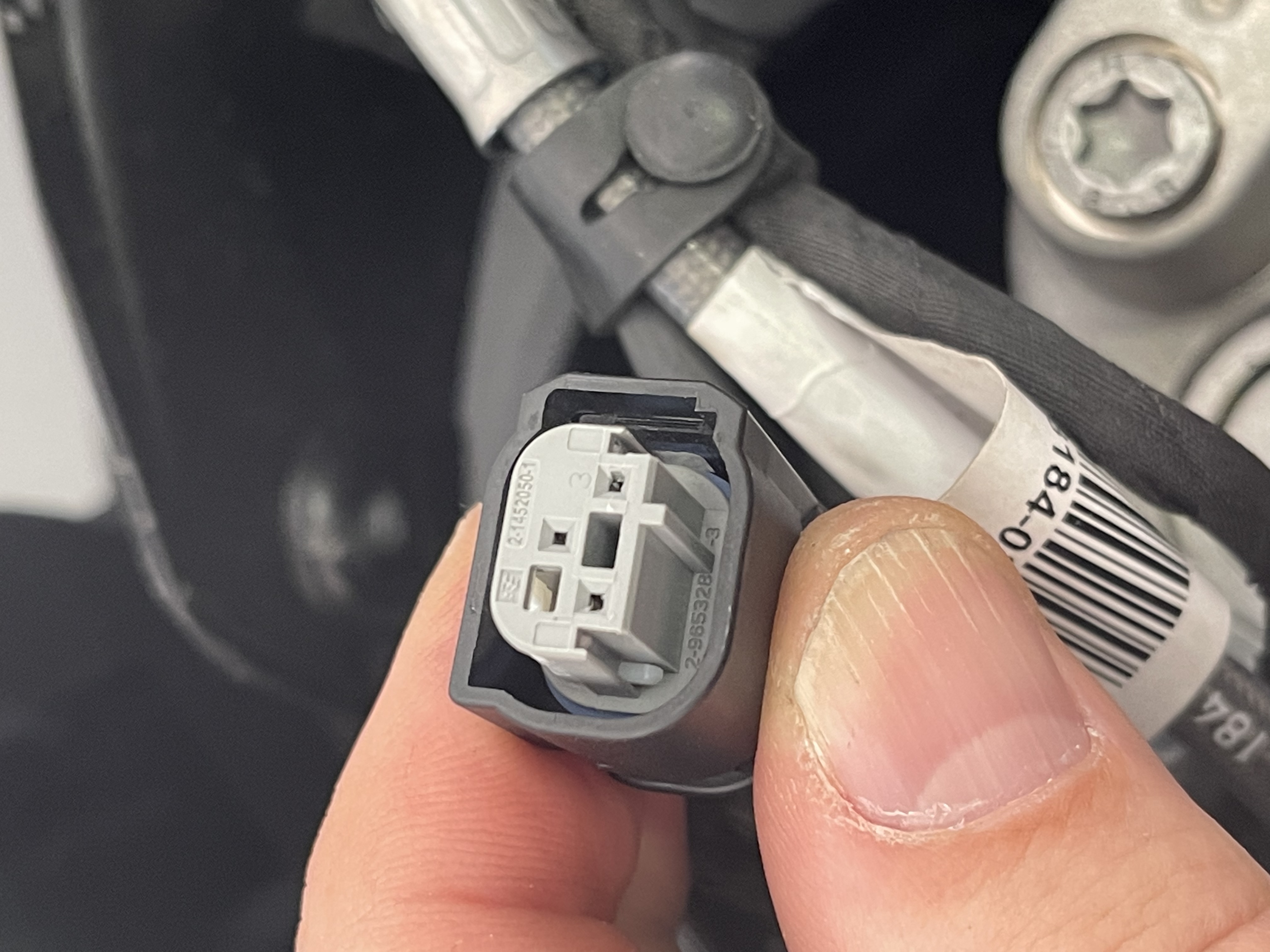

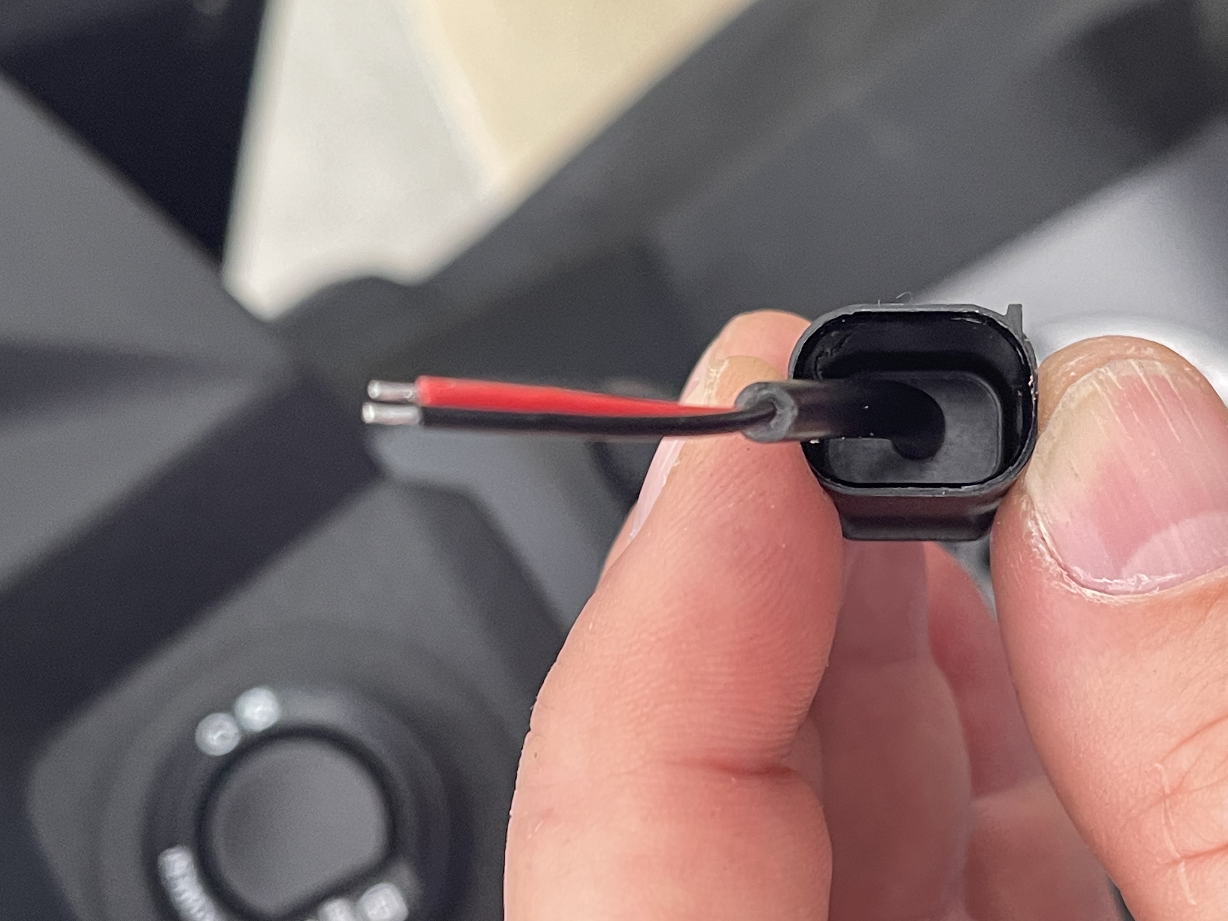

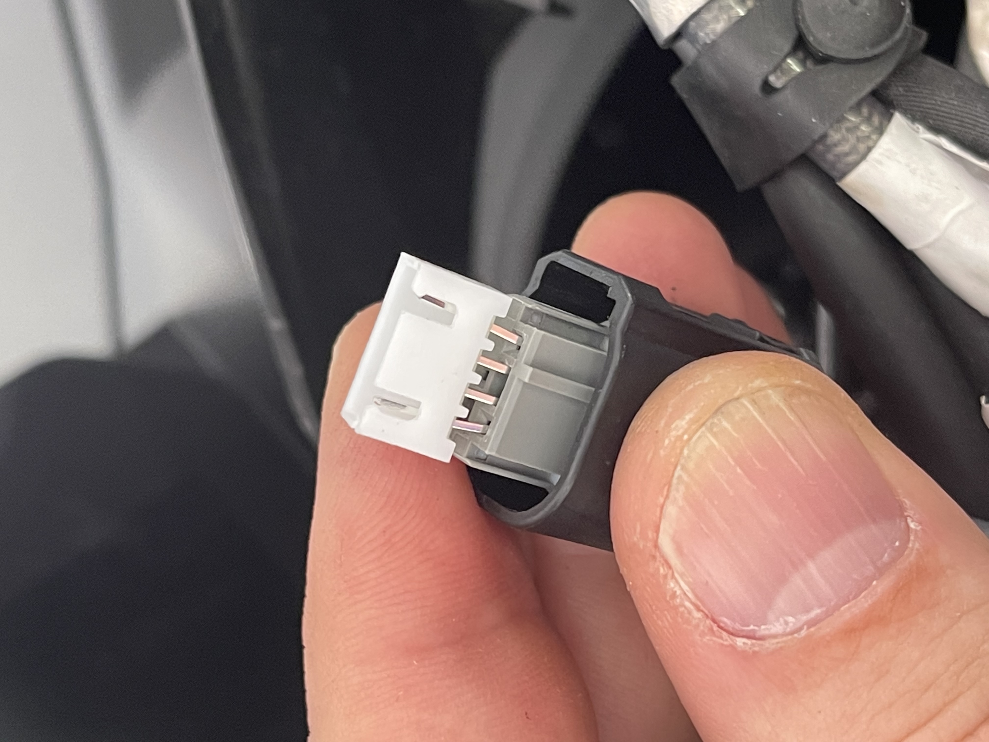

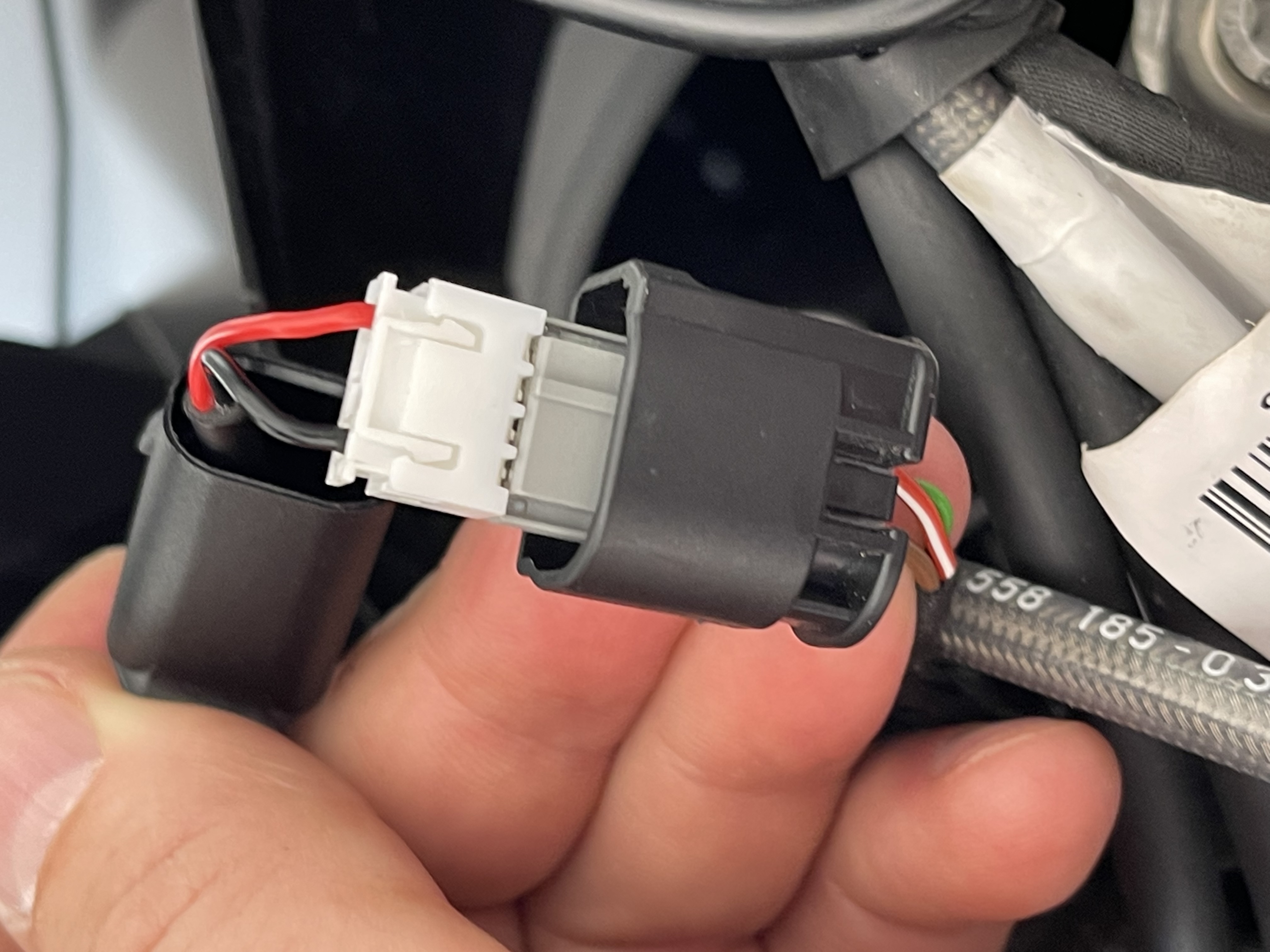

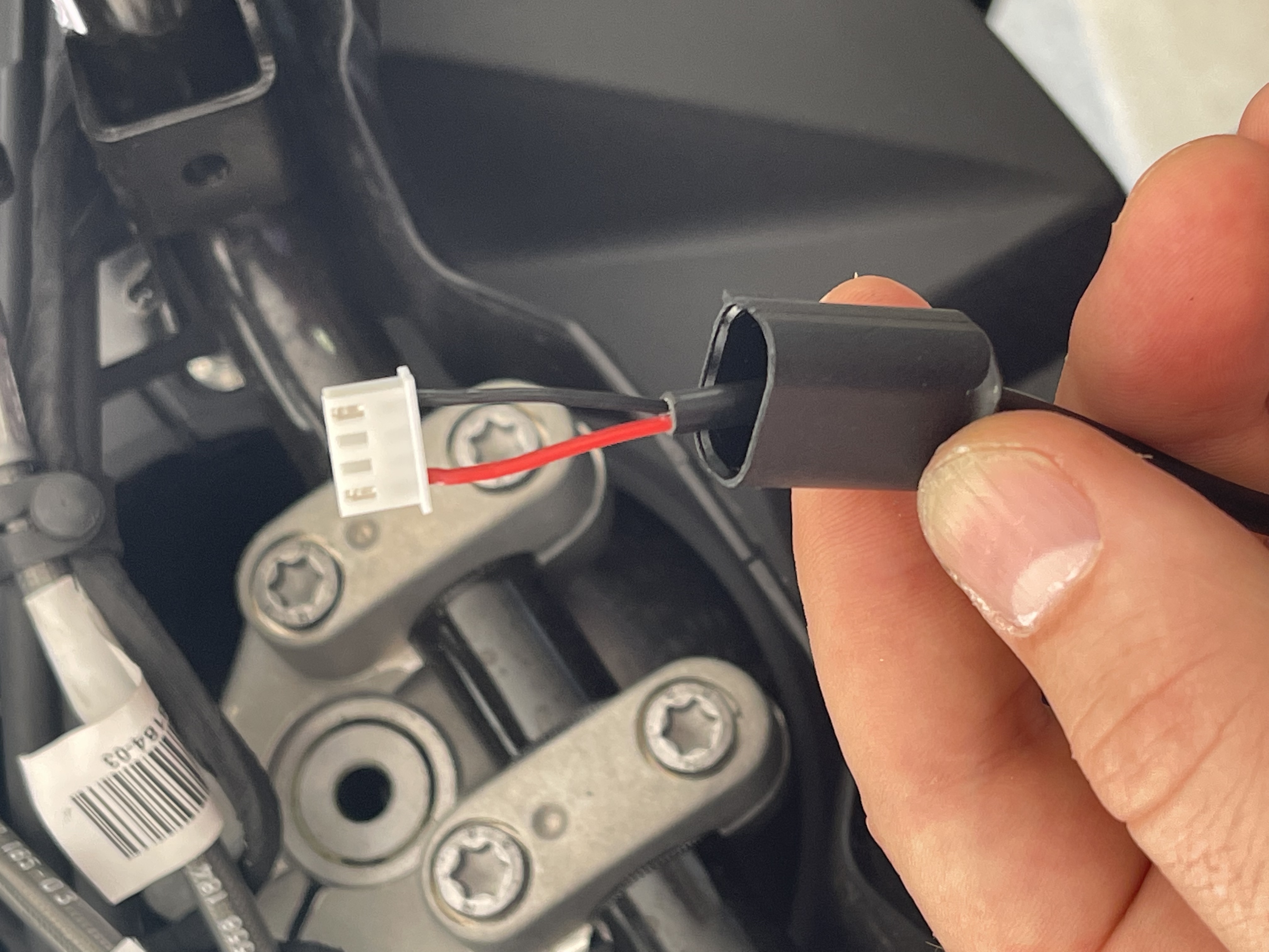

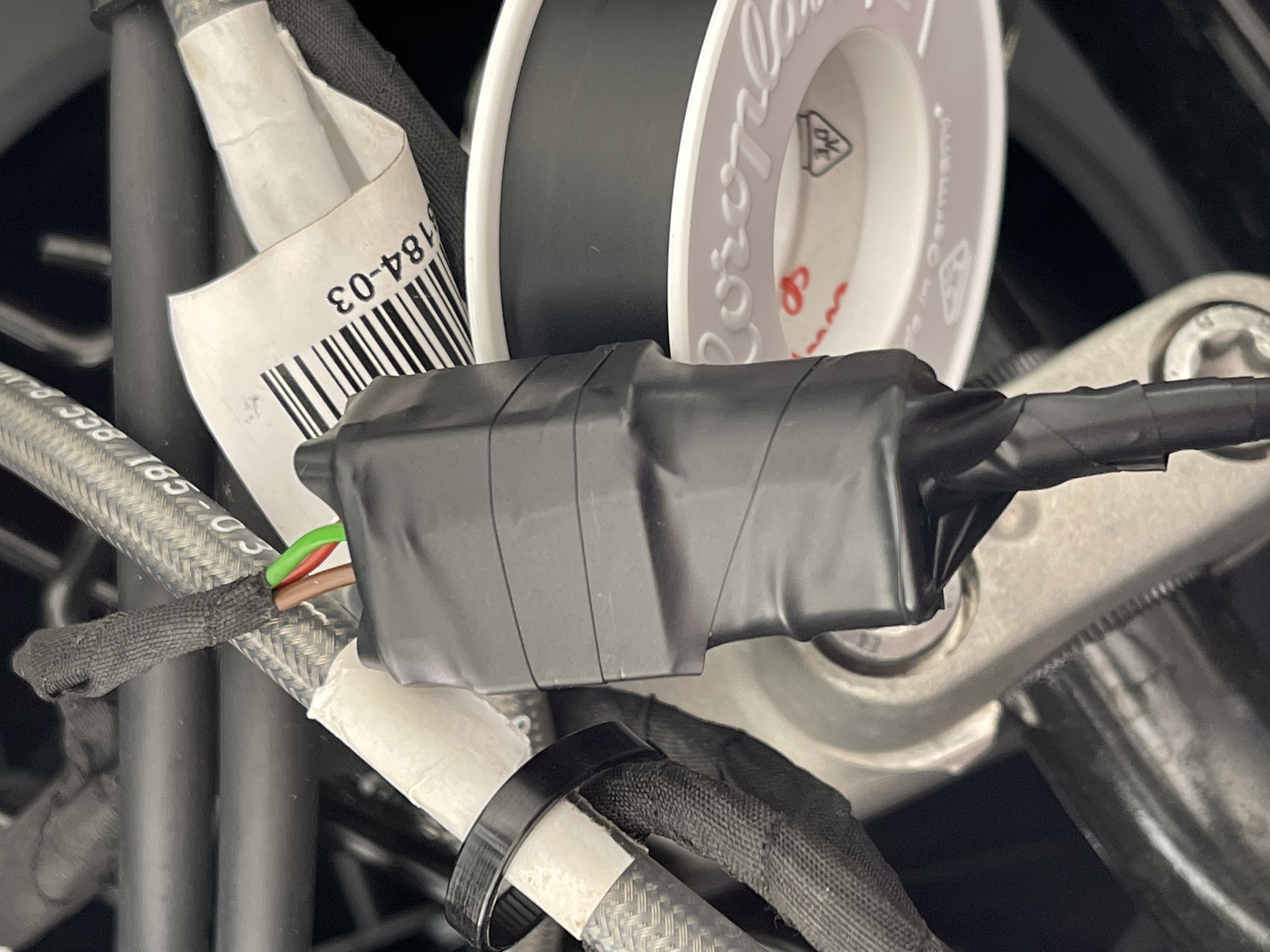

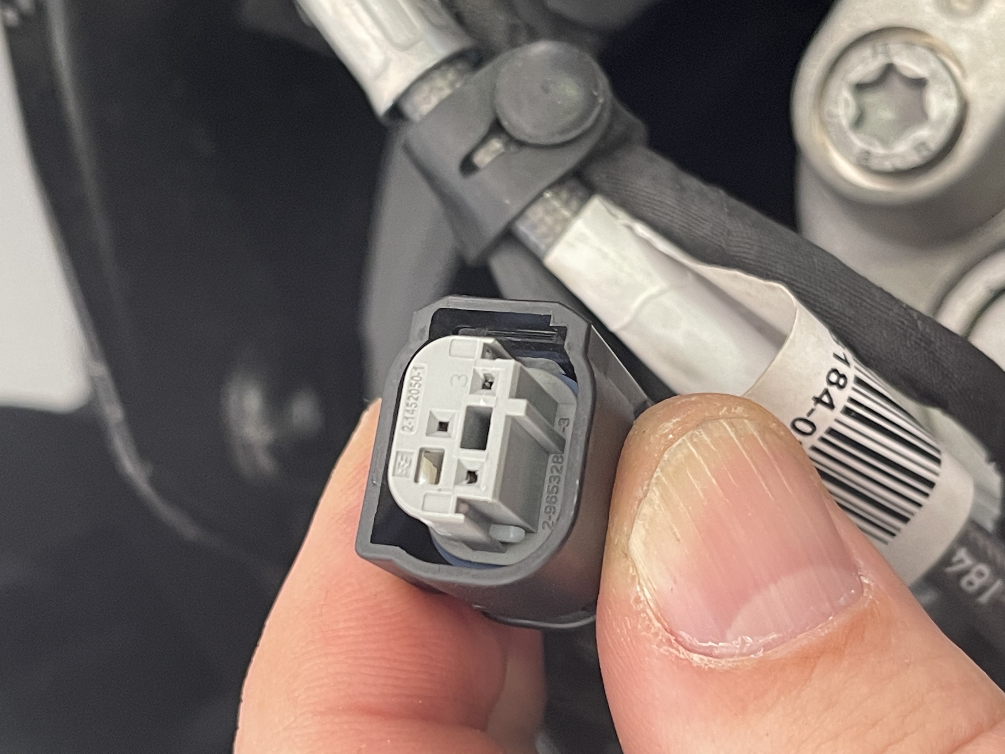

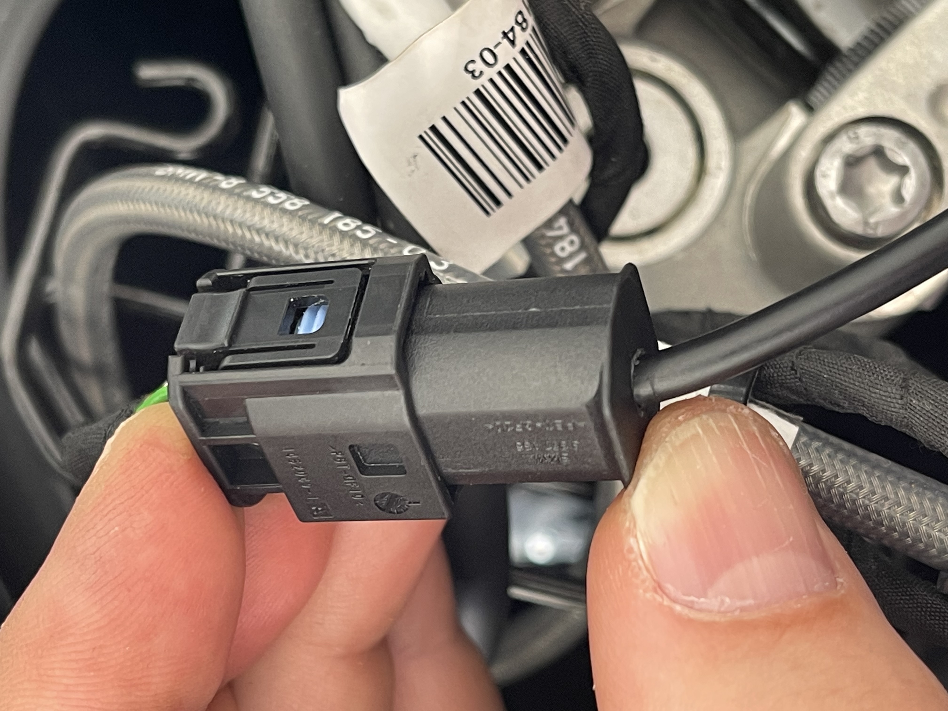

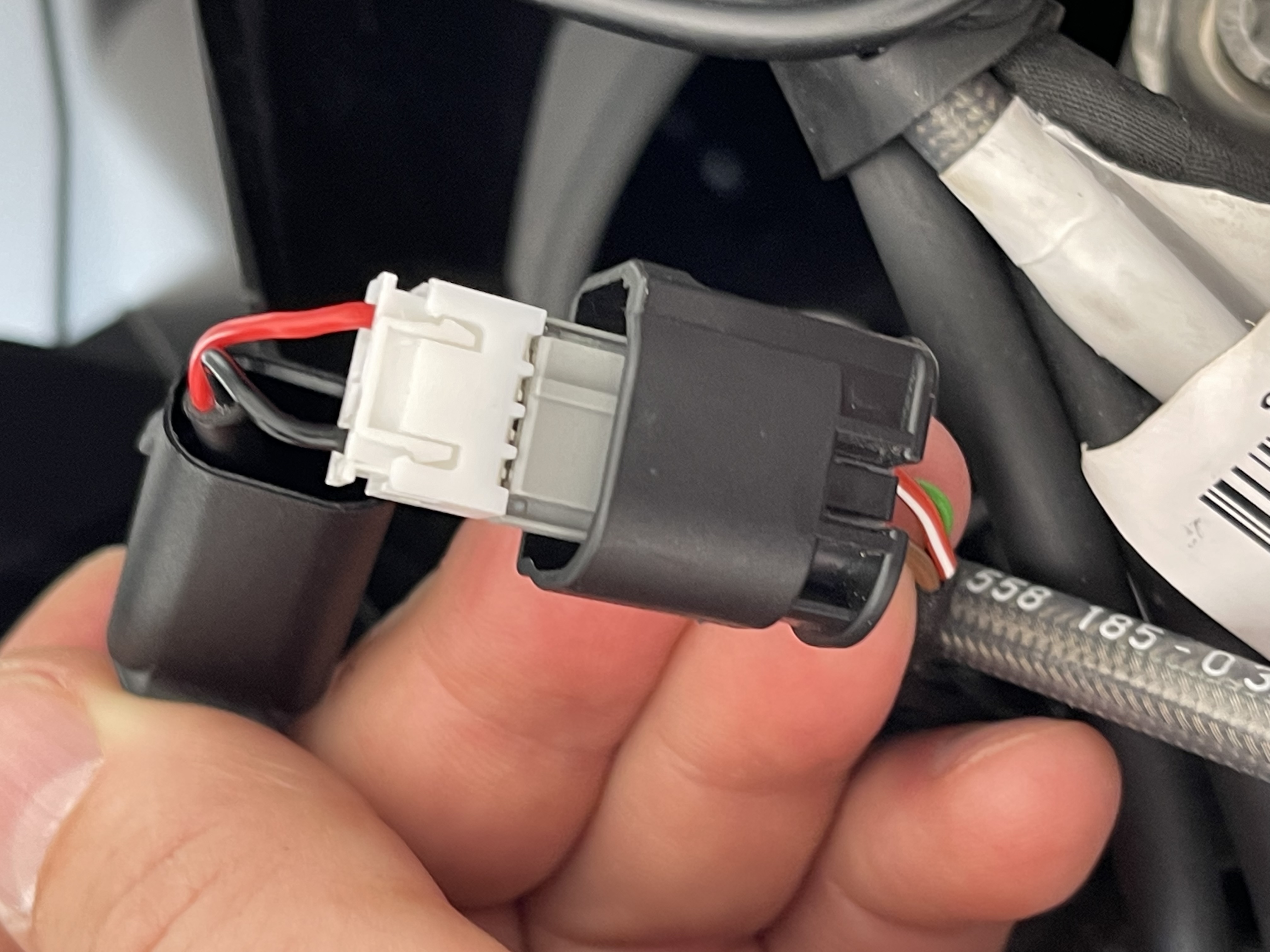

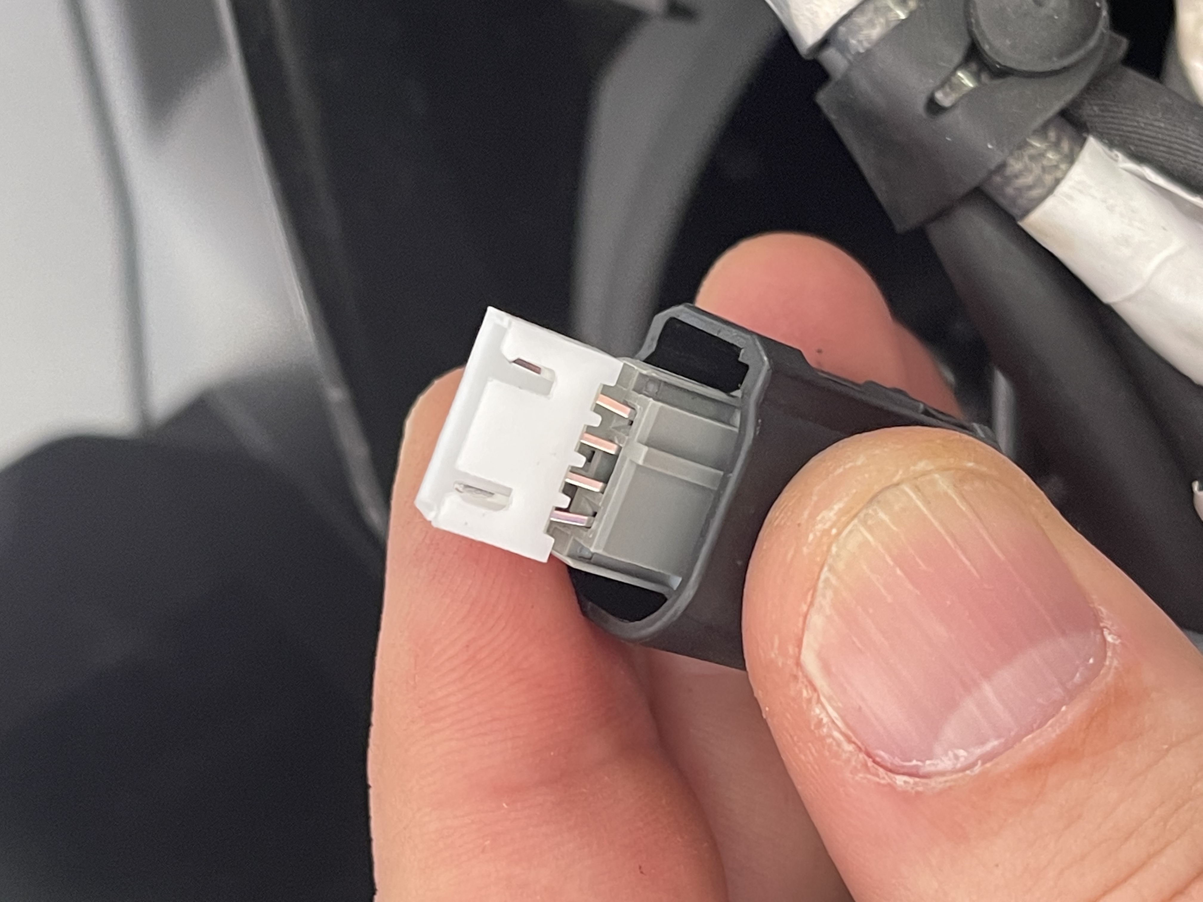

Ich habe heute eine China Halterung, ähnlich der Wunderlich, von GS Motors, verbaut. Ich habe eure Tipps gut gebrauchen können und hatte keine Probleme. Ich habe allerdings eine andere Methode um die Kabel anzuklemmen verwendet! Kostet ein paar Cent und schon den CarTool Stecker. Ich habe einen Stecker aus dem PC Bereich verwendet und die Abdeckkappe vom Car Tool Stecker angebohrt, diese lässt ggf. mit ISO Band wieder verschließen, wenn man es zurückbauen möchte. Schaut euch die Bilder an.
LG, KaKaEs

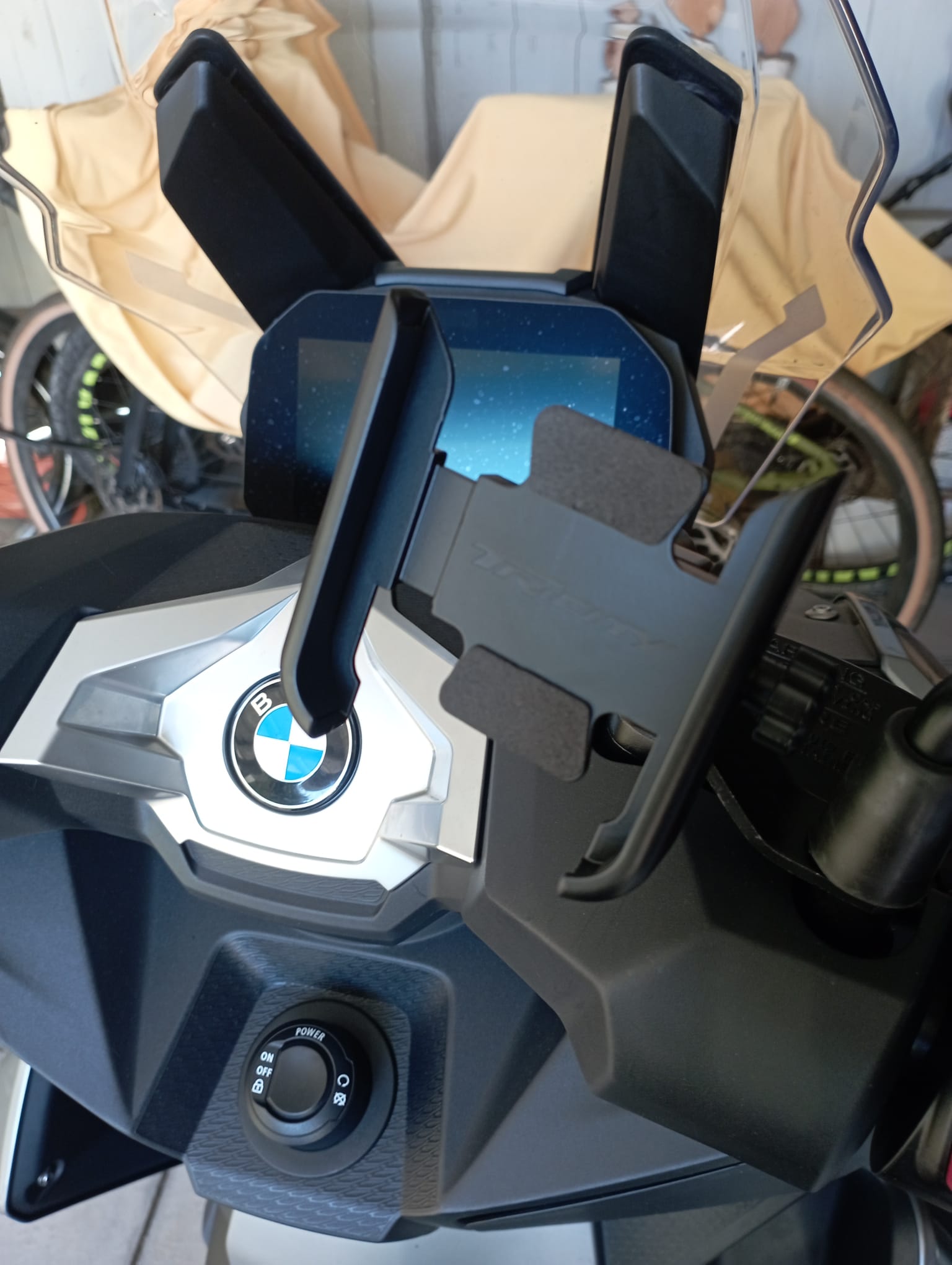

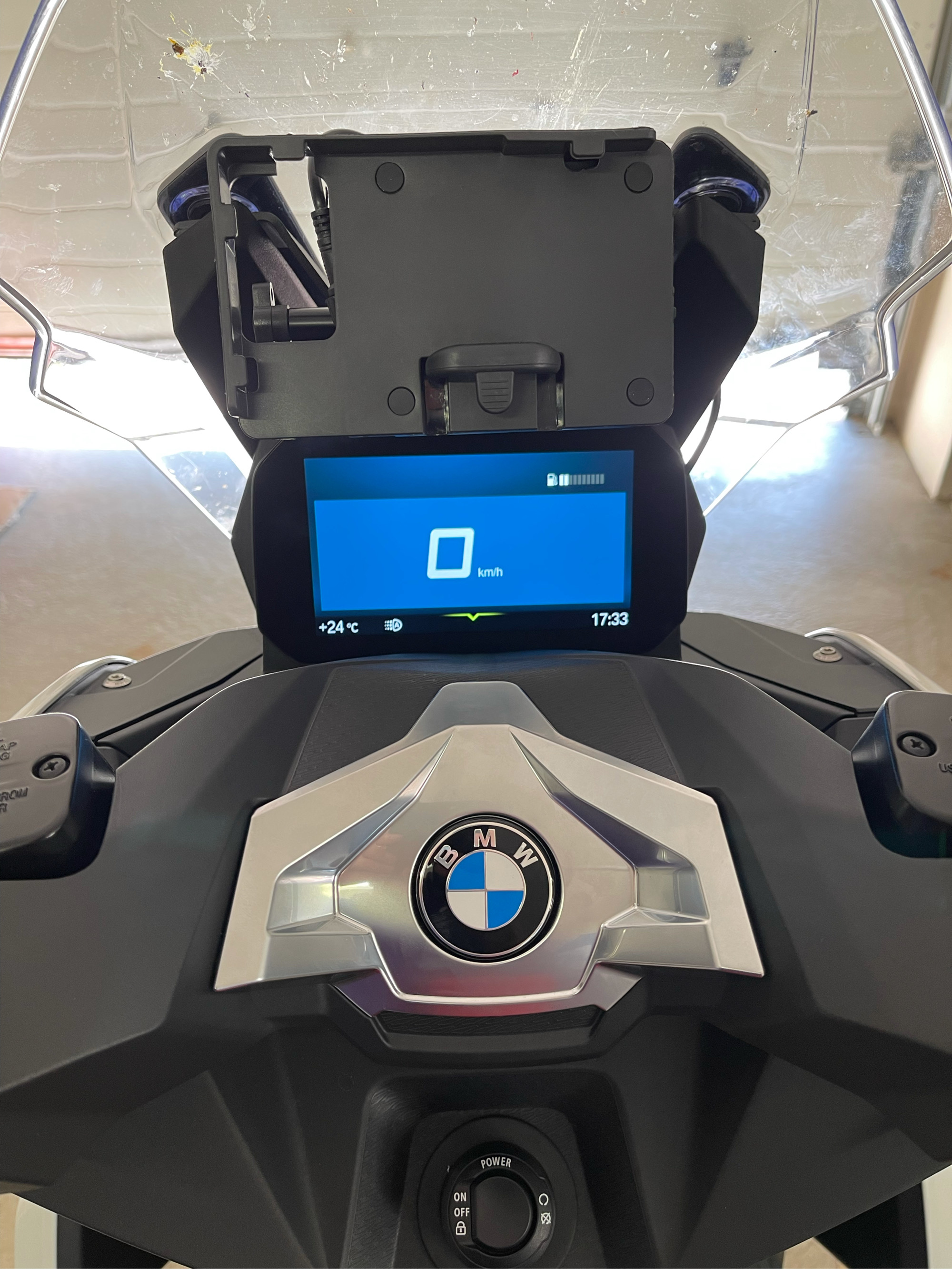

Re: Handy/Navi am C400X

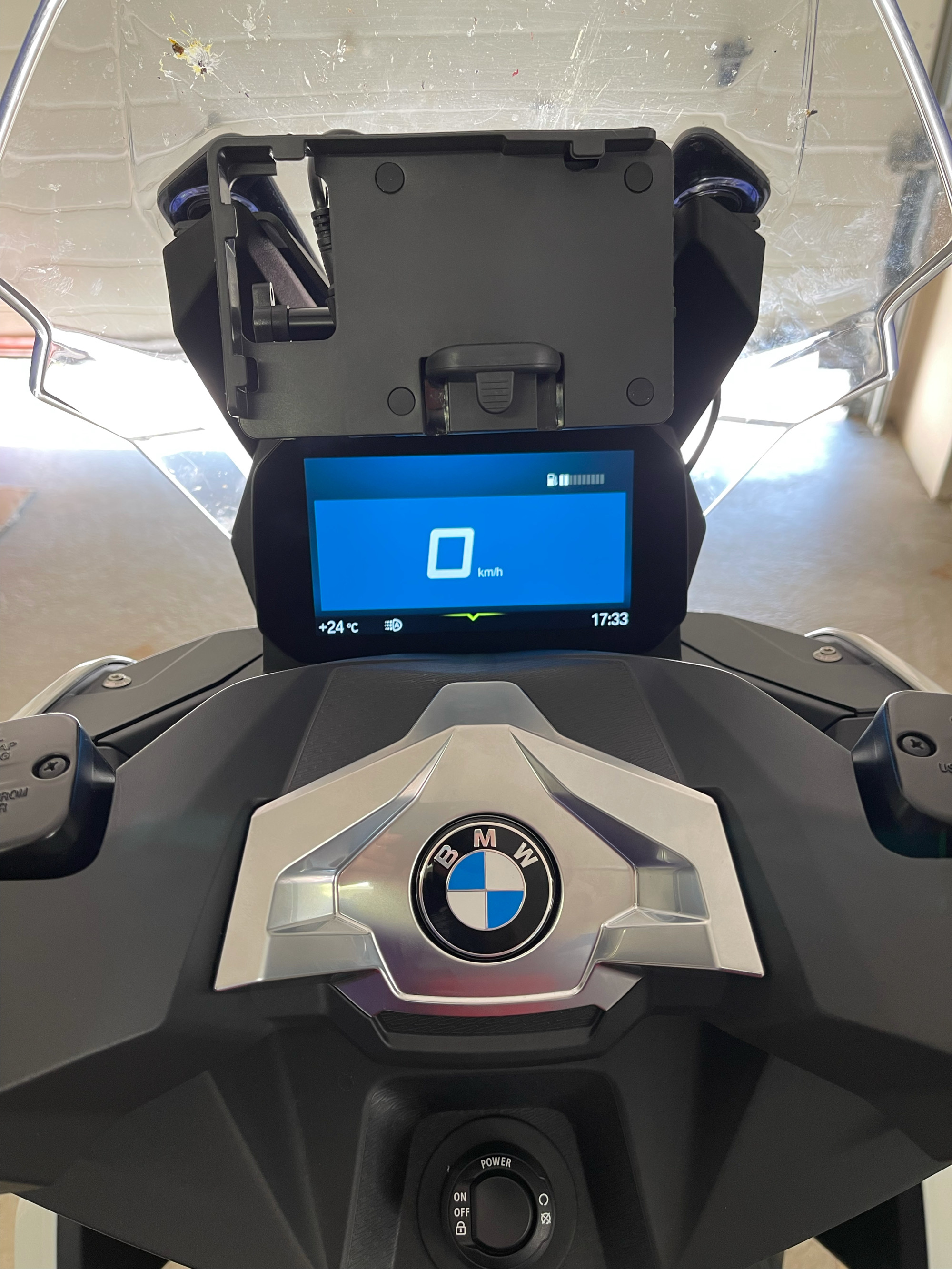

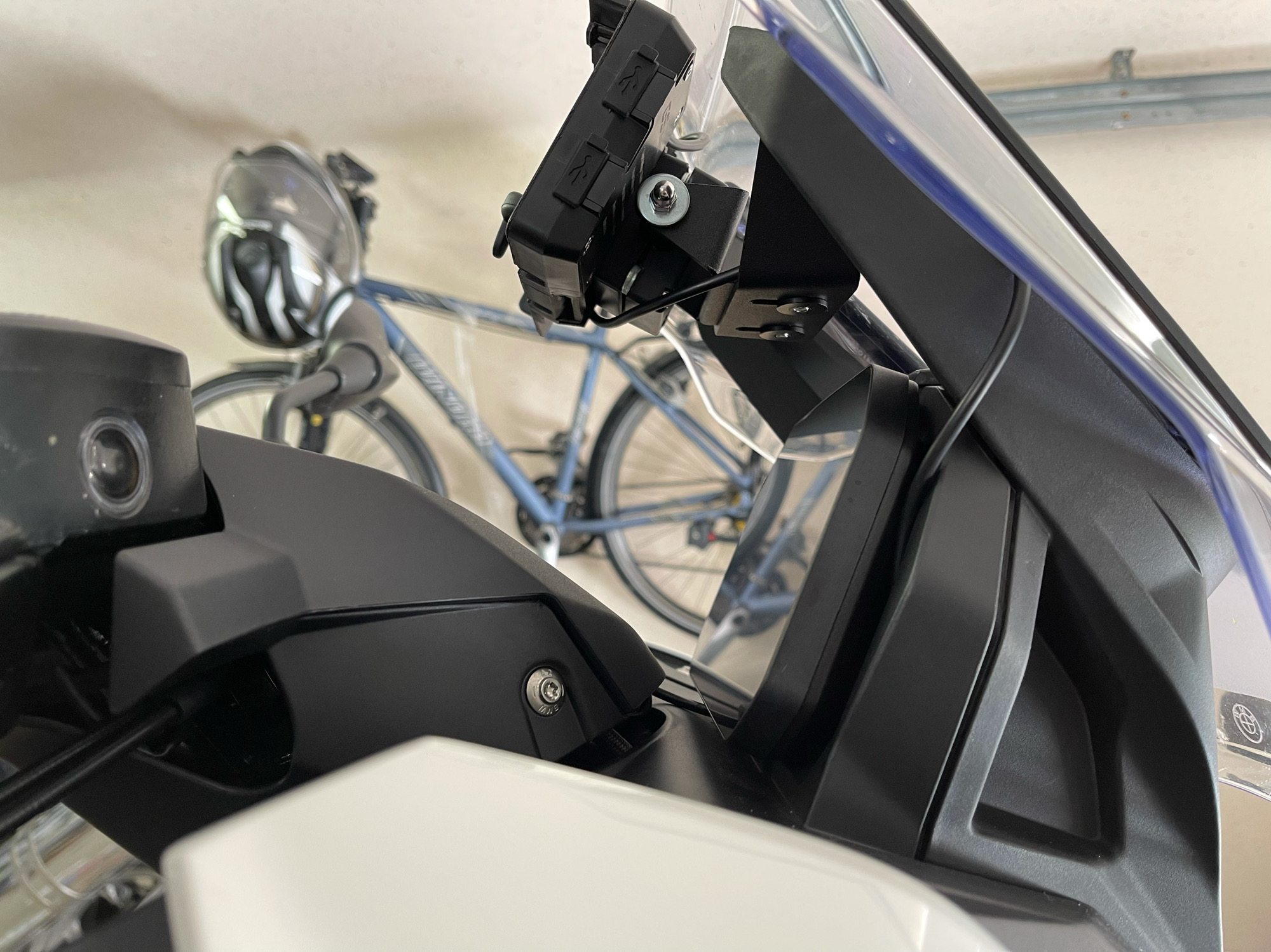

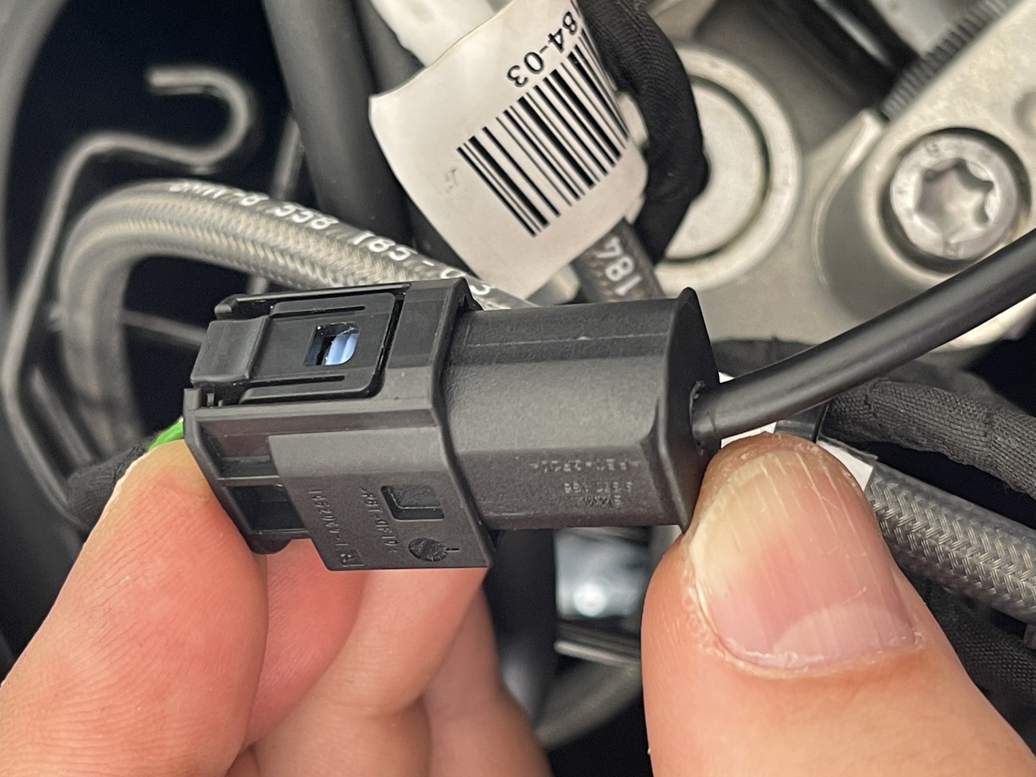

Hier noch die letzten Bilder zu vorherigen Eintrag.

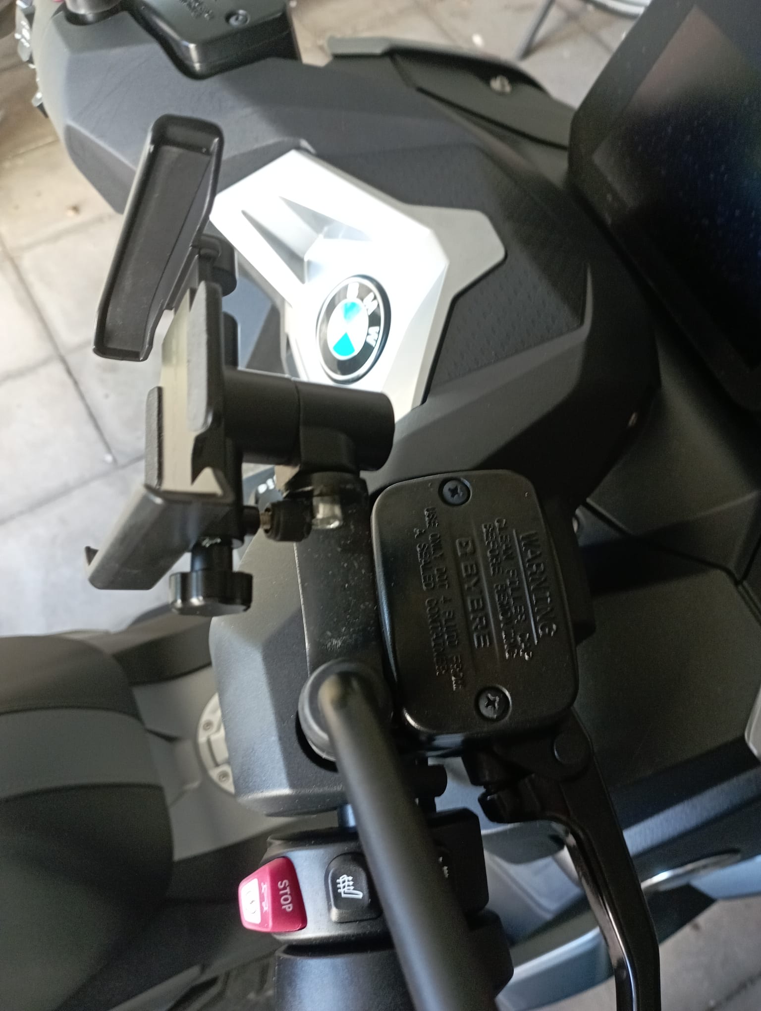

ich hatte dieses Problem an meiner C400GT auch und da mein Handy(Samsung A52S 5G),
welches am rechten Spiegel montiert ist, hab ich es so gelöst:

das Interface-Kabel habe ich beim Freundlichen erhalten; war sogar vorrätig.
Für Doppel-USB-Buchse mit Bord-Spannungsanzeige ist an diesem Einbau-Ort genügend Platz.
Durch den Anschluss an die Bord-Elektrik wird eine Strom-Entnahme bei ausgeschgalteter Zündung
verhindert.
Jedoch ist mir aufgefallen, dass wenn mein Handydort angeschlossen ist,
nicht jedes USB-Ladekabel funktioniert; muss mit versch. USB Ladekabeln ausprobiert werden.
Gleichzeitig wurde direkt an die Bord-Batterie eine CTEK-Lade-Anschluß mit Anschlussmöglichkeit
an der Roller-Batterie-Abdeckung montiert. Somit benötige ich kein neues BMW-Ladegerät; das Ctek war
noch vorhanden von meiner 1150RT. Das CTEK-Ladegerät kann jedoch nicht an der orig. Buchse, welche
leider tief hinten versteckt im rechten Handschuhfach sitzt, benutzt werden. Ist eh nur für kleine
chinesische Hände erreichbar; meine Handgröße 11,5 hat jedenfalls große Probleme.

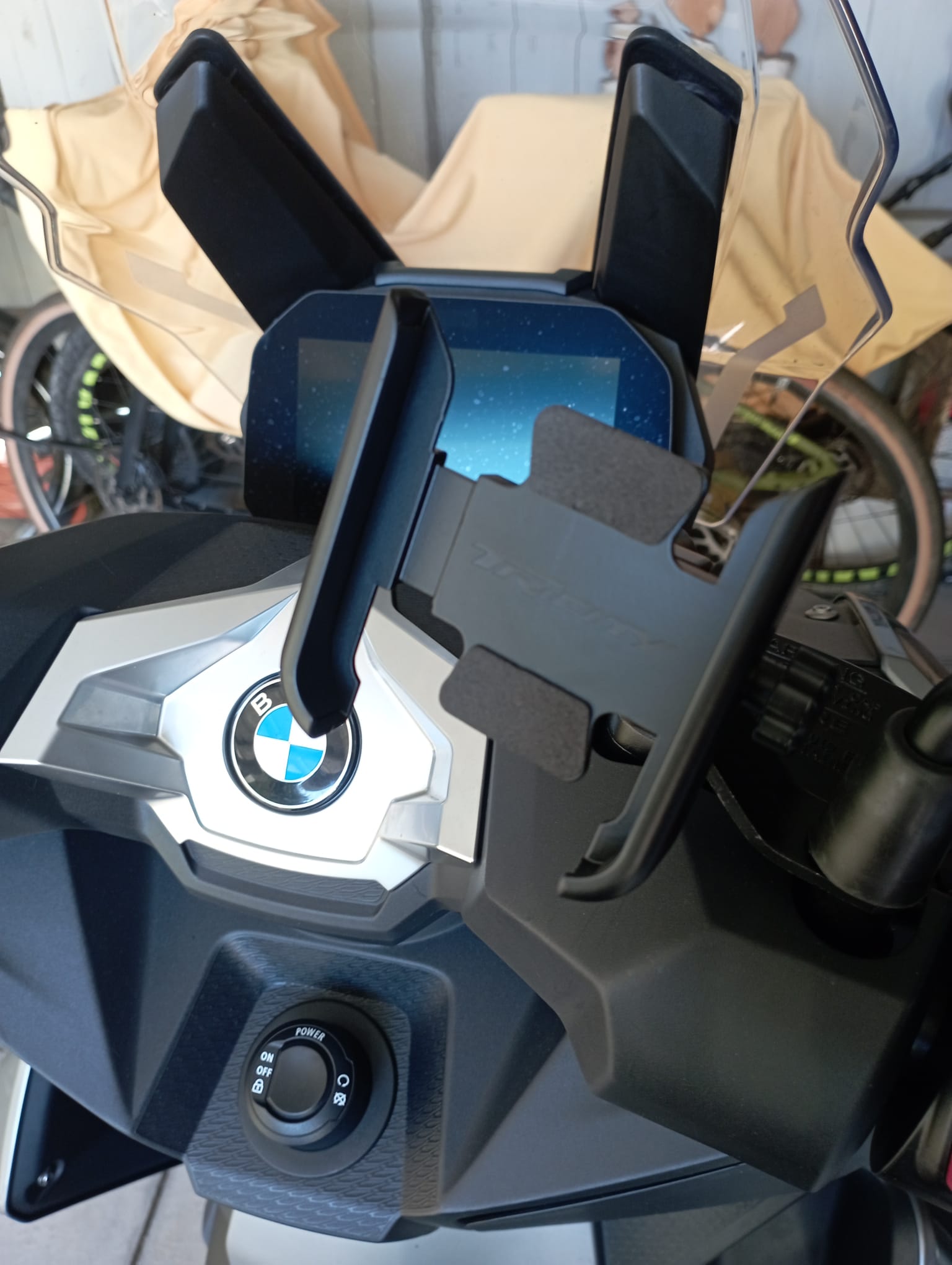

Habe mir folgende Halterung beim Ali gekauft.....War erst entwas skeptisch, ist aber aus Alu und macht einen wertigen Eindruck. Das Kabel hole ich einfach aus dem kleinen rechten Fach raus, Klappe zu und gut is. Und das ganze gerade mal für 11€ inkl. Versand
