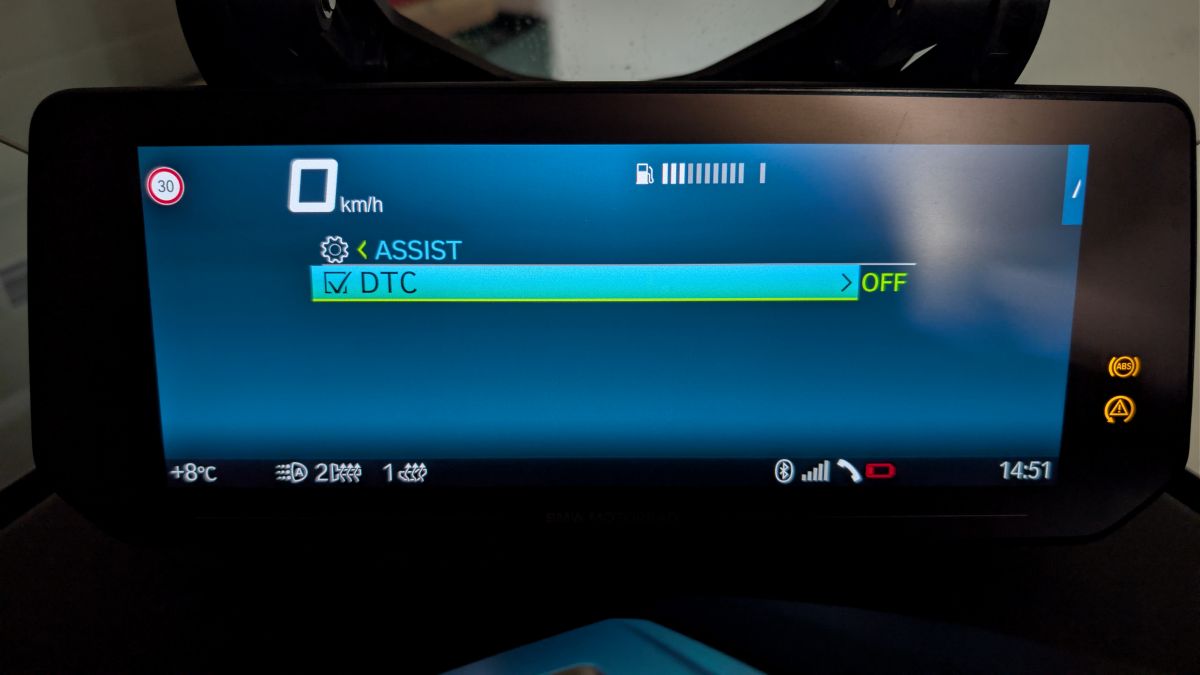

Hallo Zusammen,
ich habe nun mal nachgeschaut.
Bei meiner C400GT Bj. 2025 kann man das DTC ab- und zuschalten im Menü Einstellungen.
Eine ASC-Einstellung gibt es nicht.

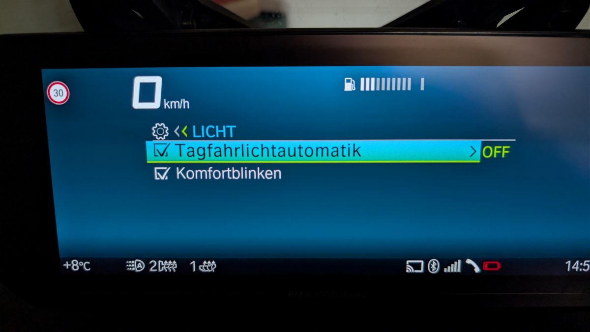

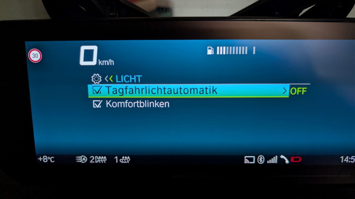

Darüber hinaus kann nur noch die Tagfahrlicht an- od. abschalten und das Komfortblinker!
Mehr habe ich nicht gefunden
