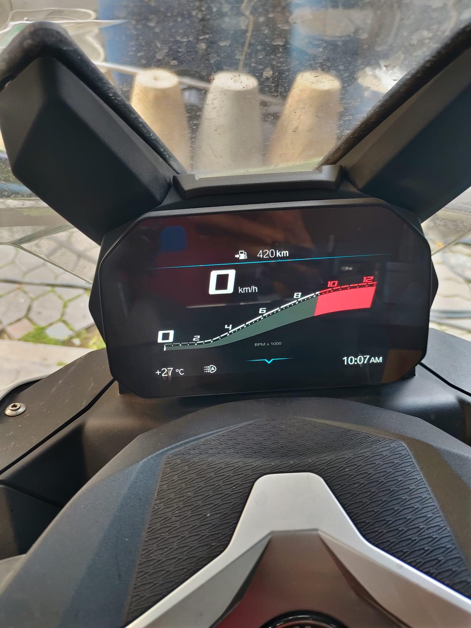

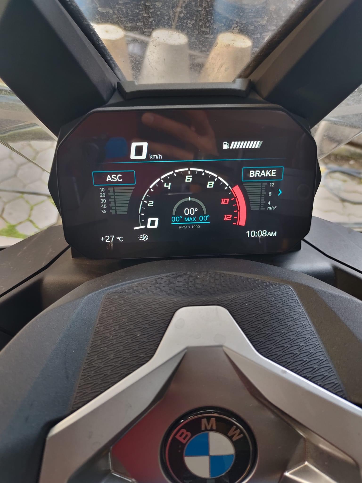

Ich habe heute mal das Tachodesign mit Bimmer Utility verändert.
Ich finde es passt besser zum GT.
Ich finde es moderner. Ist halt Geschmacksache.

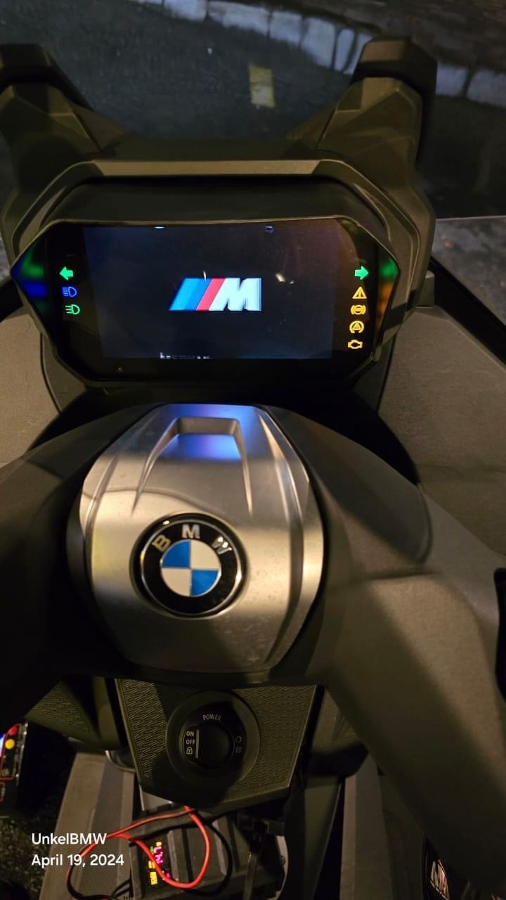

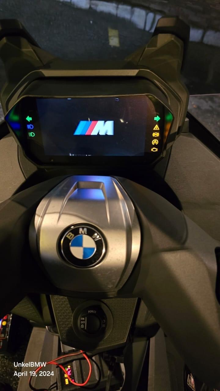

Habe auch gleich das Startlogo verändert.

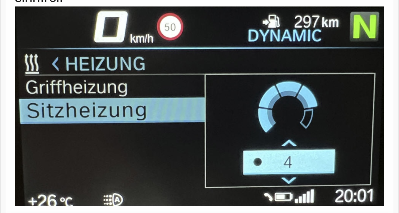

Auch die Freischaltung der Sperre zu den Einstellungen habe ich deaktiviert. Jetzt kann ich auch während der Fahrt darauf zugreifen.
Und Heizgriffe und Sitzheizung auf 5 Stufen.
