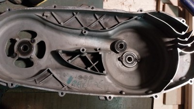

Problem Hinterachse/Variomatik C400X [gelöst]
Verfasst: Di 19. Mär 2024, 17:21
von momax
Hallo zusammen, nun habe ich das Problem gelöst.
Es war das Lager im Variodeckel. Das war richtig fertig und hat natürlich die Geräusche akustisch ordentlich verstärkt.
Ein passendes Lager habe ich bei der Weber Gruppe für 13 Euro bekommen. Top Laden mir freundlichen kompetenten Mitarbeitern.
Jetzt schnurrt er wieder wie am ersten Tag.
Grüße von Schraubers Maxe :)G

momax hat geschrieben: ↑
Grüße von Schraubers Maxe :)G 20240319_154422.jpg
