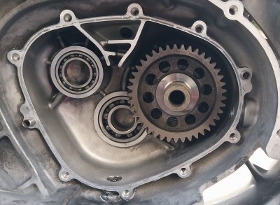

Hallo community, bin neu hier. Vielleicht kennt jemand das Problem mit merkwürdigen Geräuschen aus dem Hinterradbereich bei der C400X. 2019, 23000km, Riemen ist bei 16800 neu gekommen. Getrieböl ist frisch und sauber. Kupplung ist nicht angelaufen oder glasig.
https://youtube.com/shorts/lFQ60_CMkwA? ... uHQ_qMoOyP
Habe bis zum Getriebe alles schon auseinander gehabt. Wenn nur das Getriebe verbaut ist und ich an dem Hinterrad drehe, dann läuft alles rund. Habe ich aber die Variomatik verbaut und den Variomatikdeckel wieder verschraubt so entstehen die Geräusche.
Kennt jemand das Problem und kann mir bei der Eingrenzung der Suche Tipps geben?

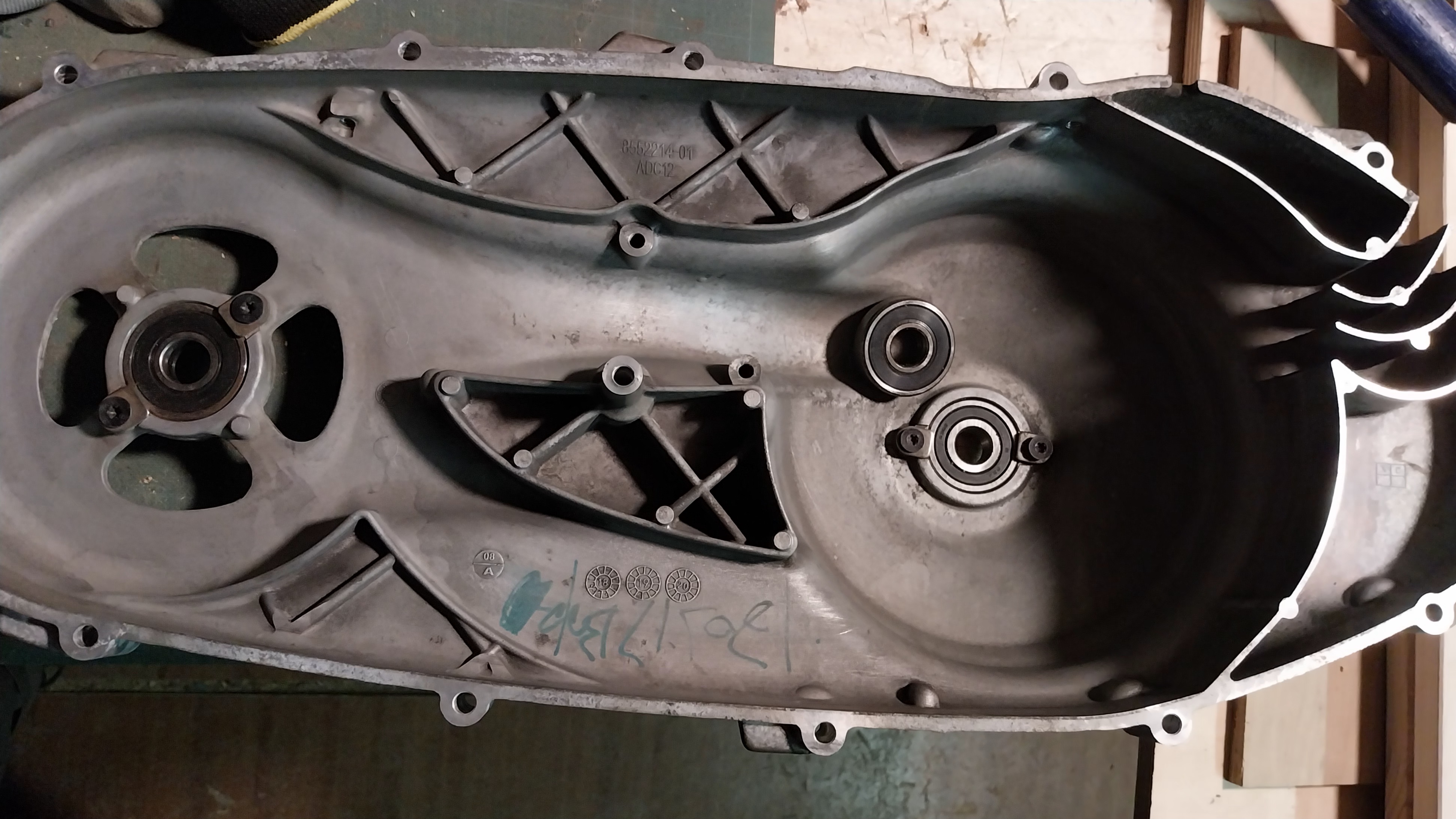

Beitrag von momax » Di 19. Mär 2024, 17:21
Hallo zusammen, nun habe ich das Problem gelöst.
Es war das Lager im Variodeckel. Das war richtig fertig und hat natürlich die Geräusche akustisch ordentlich verstärkt.
Ein passendes Lager habe ich bei der Weber Gruppe für 13 Euro bekommen. Top Laden mir freundlichen kompetenten Mitarbeitern.
Jetzt schnurrt er wieder wie am ersten Tag.
Grüße von Schraubers Maxe :)G
