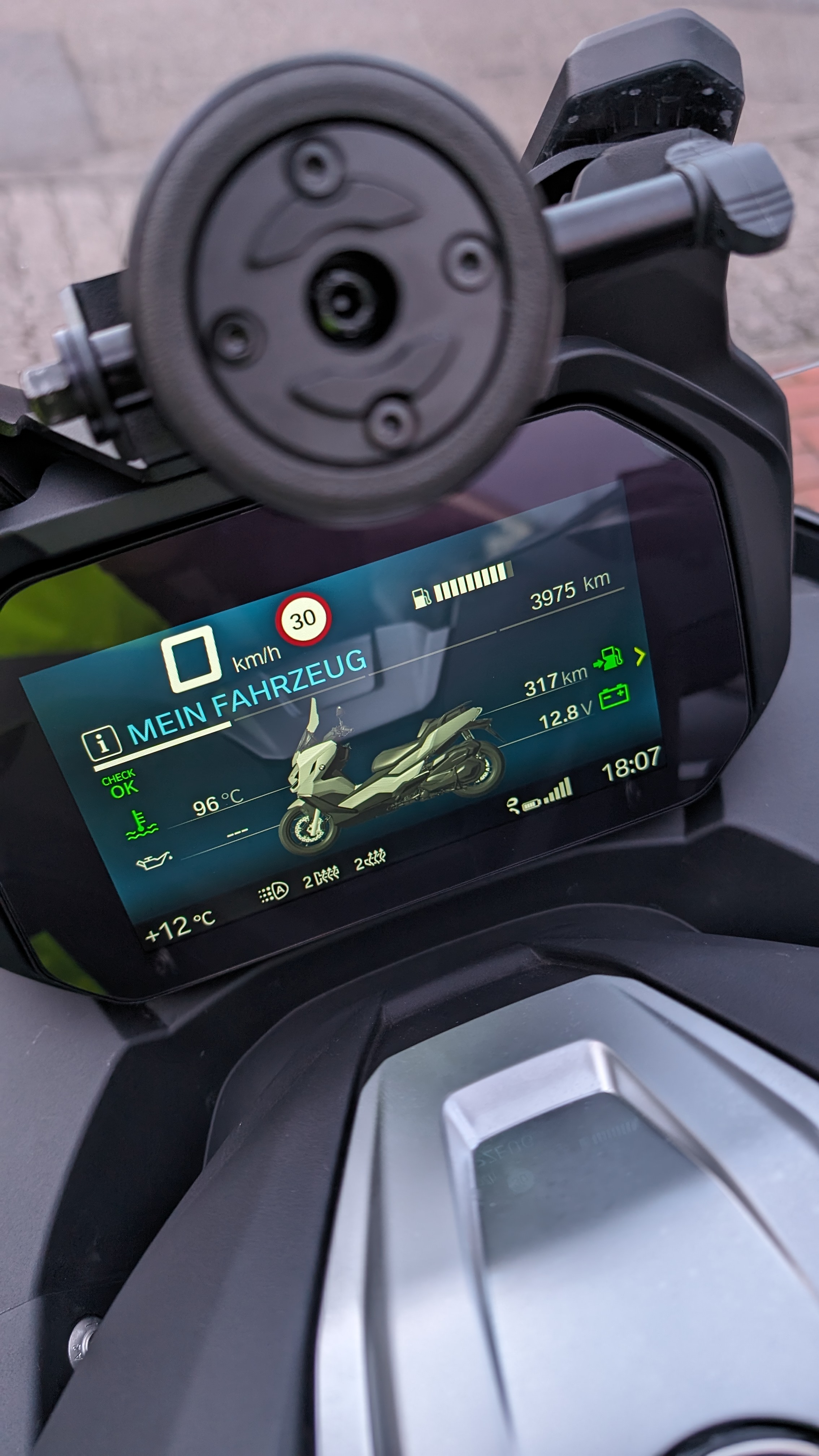

Heute war die Temp. bei der Überlandfahrt zwischen 74 - 81 Grad. Erst als ich in die Stadt kam und Stop and Go fuhr, ging's hoch auf 96 Grad.
Sobald ich wieder 50 km/h fahren konnte, ging's wieder runter auf 75-80 Grad.
Das Gebläse ging heute nicht an. Anscheinend startet es erst ab 100 Grad.
