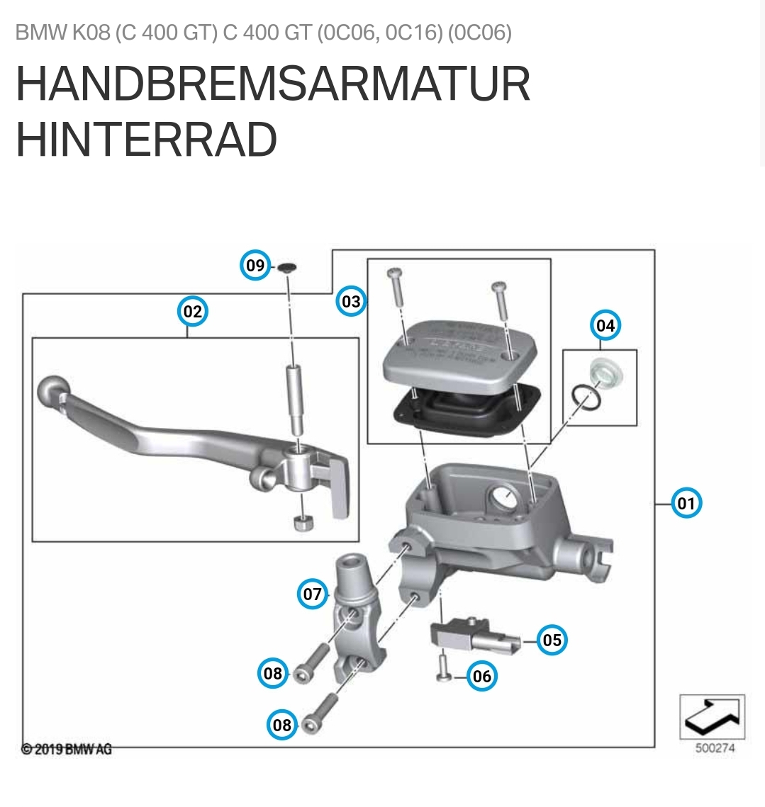

Hallo zusammen!
Hat von euch schon jemand die Bremshebel an einem 400 gt getauscht?
Ich muss da ja eigentlich nur die selbstsichernde Schraube lösen und den Bolzen herausziehen. Der Bolzen rührt sich aber nicht. Habe ich da was übersehen oder sitzt der so fest.

Der Bolzen hat auch ein Gewinde, muss also auch herausgeschraubt werden, die Mutter dient nur als zusätzliche Sicherung.

Na klar. Ich danke dir. Aber der Bolzen ist oben flach. Wie soll ich den herauschrauben??

Das flache oben ist eine Kunststoffkappe. vorischtig abhebeln und dann kommt der eigentliche Bolzen zum Vorschein. ob der jetzt aber mit Schrauben dreher oder Torx zu lössen ist weiß ich nicht mehr so genau.
