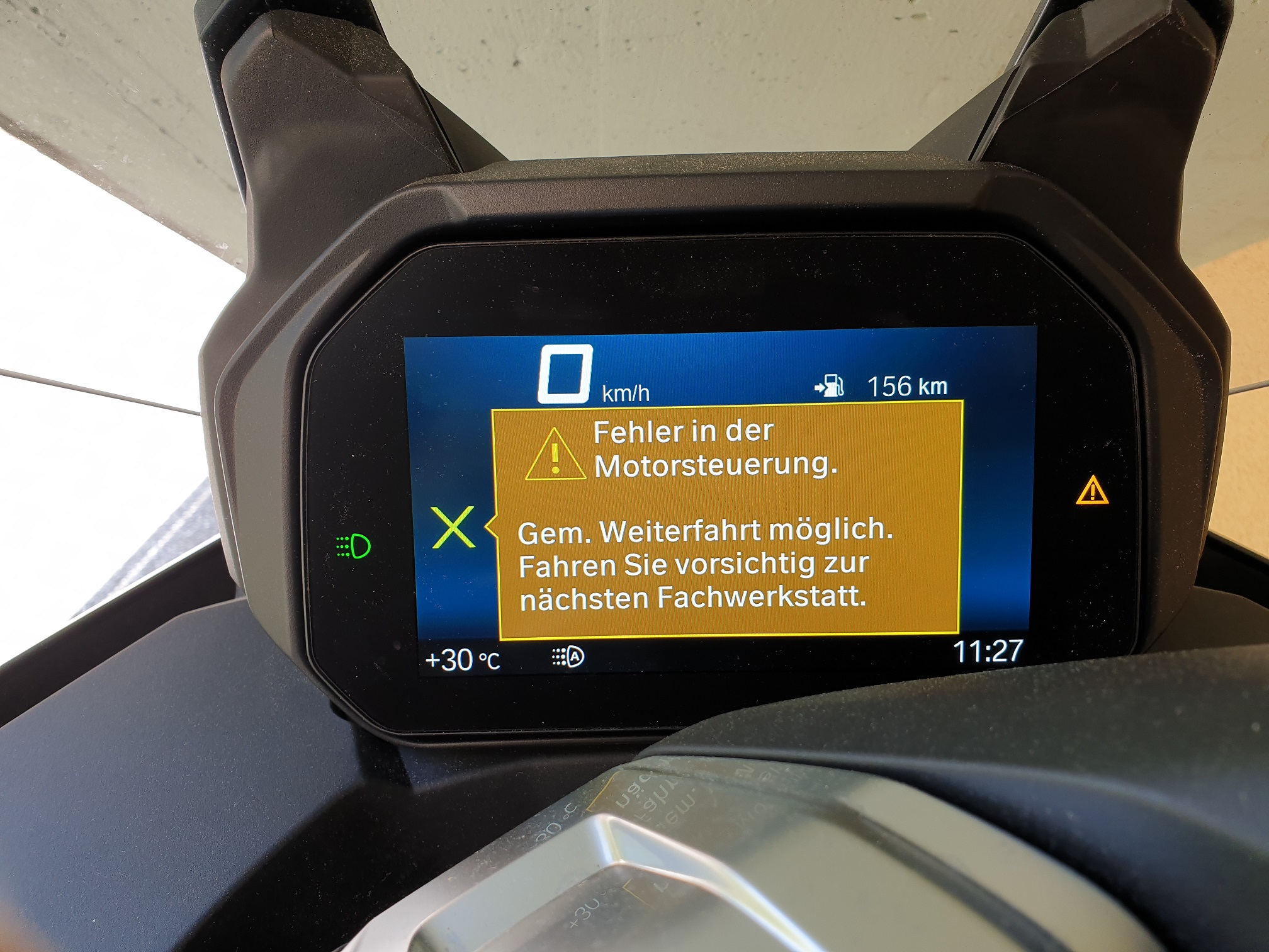

Habe seit drei Monaten einen C400GT Roller mit ca. 700 Km. Jetzt bekomme ich folgende Anzeige und das Gerät lässt sich nicht mehr starten.
Was ist da los?

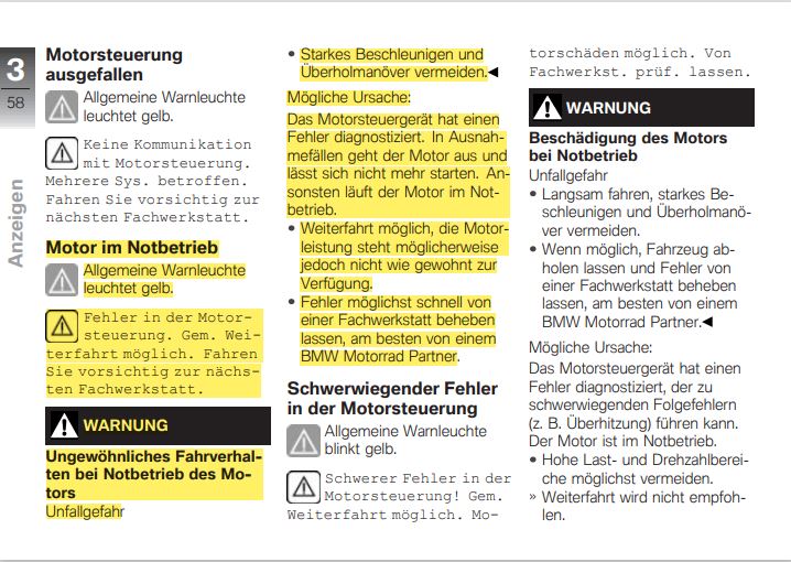

Die Lösung für dein Problem wird doch auf dem Display angezeigt . Bei sowas eine Ferndiagnose ist schwierig.

Ganz einfach. Die Batterie ist zu schwach und muss neu geladen werden. Steht ja drauf.

Wo steht, dass die Batterie schwach ist?

bei meinem C400GT (EZ 07/2021) kommt diese Meldung auch ständig. Habe schon 3x den BMW Pannenservice benötigt. So langsam nervt mich dieses Fahrzeug. Gestern von zuhause losgefahren....nach 25 km gemütlicher Landstraßenfahrt kommt au dem Nichts bei Tempo 90 diese rote Fehlermeldung (Schwerer Fehler in der Motorsteuerung....usw) und dann geht der Motor aus. 10 Min. warten, dann neu starten, dann die Fehlermeldung mit dem Steuerrad löschen und mit 50-60 kmh heimtukkern. Der Fehler kam dann trotz mäßigem Tempo noch 2 mal...gleiches Procedere. Irgendwann war ich wieder zuhause. BMW Pannenservice brachte dann das Fahrzeug in die Werkstatt. Jetzt zum 3. Mal.
Beim ersten mal hieß es, schlechten Sprit erwischt (war in Kroatien und hatte Roller dabei)....aber jetzt läuft er ja wieder.
5 Tage später gleicher Fehler (trotz deutschem Super E5)....kein Fehler auffindbar...Meister sei 100 km gefahren ohne Fehlermeldung.
Gestern dann zum 3. Mal....steht jetzt in einer anderen BMW Werkstatt.
Schau mer mal.....
Macht so keine Freude.....
Schau mer mal.....

Das kann nerven. Ich habe meinen Roller vorgestern abgeholt. Bei mir war zu wenig Strom drauf. Haben einiges ausgetauscht, aber ohne Erfolg. Bis sie dann irgendein neues Kabel, das zur Stromversorgung führt (keine Ahnung welches) ausgetauscht haben, seitdem funktioniert er wieder. Anscheinend hatte ein Kabel einen Defekt. Mir wurde gesagt, das sowas nur einmal von Millionen Fällen vorkommt. Und das bei einem Kilometerstand von 705km. Schauen wir mal!?!

Hallo Olgur, na anscheinend kommt das Problem wohl doch öfter vor....aber BMW verharmlost es lieber (1x von Millionen Fällen....soviel C400 haben die ja noch gar nicht verkauft).
Werde hier berichten, wenn ich meinen Roller wieder zurück habe.

Hat meine von 2023 mit 9.700Km jetzt auch.
Mal schauen was die Werkstatt sagt…
