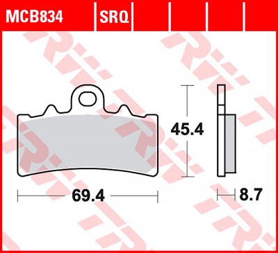

Hab nochmal nachgeschaut. Die KTM Duke 390 hat die Beläge auch vorne.
Die sind es gewesen. Steht eben nichts auf den Beläge.
https://www.partsworldshop.com/de/A~ESB ... orne-231MS
Nur eben wie gesagt, auch die Naraku Normalen Beläge hatte der Bremshebel
gleichen Weg und Druck wie der Hintere, und haben alle Besser gebremst als
die Originalen! Nur und ich betone! Die machen alle die letzten 5 Meter Lärm!
Würde halt doch Naraku Sinter oder was anderes versuchen! Kostet ja nichts.
Bedenke du brachst immer 2 Sätze
https://www.racing-planet.de/bremsbelae ... 3813_44264
Einfach die Masse Kontrollieren bevor bestellt wird.

So hab den Link gefunden! Die wollte ich damals auch mal testen. Da nicht in der Schweiz gefunden, hab ich es gelassen.
Kannst Sinter/Ceramic wählen. Beim der suche findest du dann auch immer mehr hinweise, welcher Motorrad die auch eingebaut hat.
Nicht nur KTM Duke, auch BMW G310R GS
https://www.kettenmax.de/brembo-bremsbe ... xx_cc_G310
