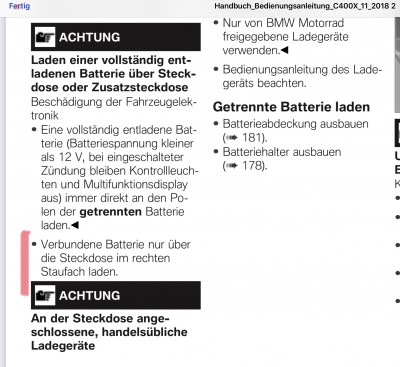

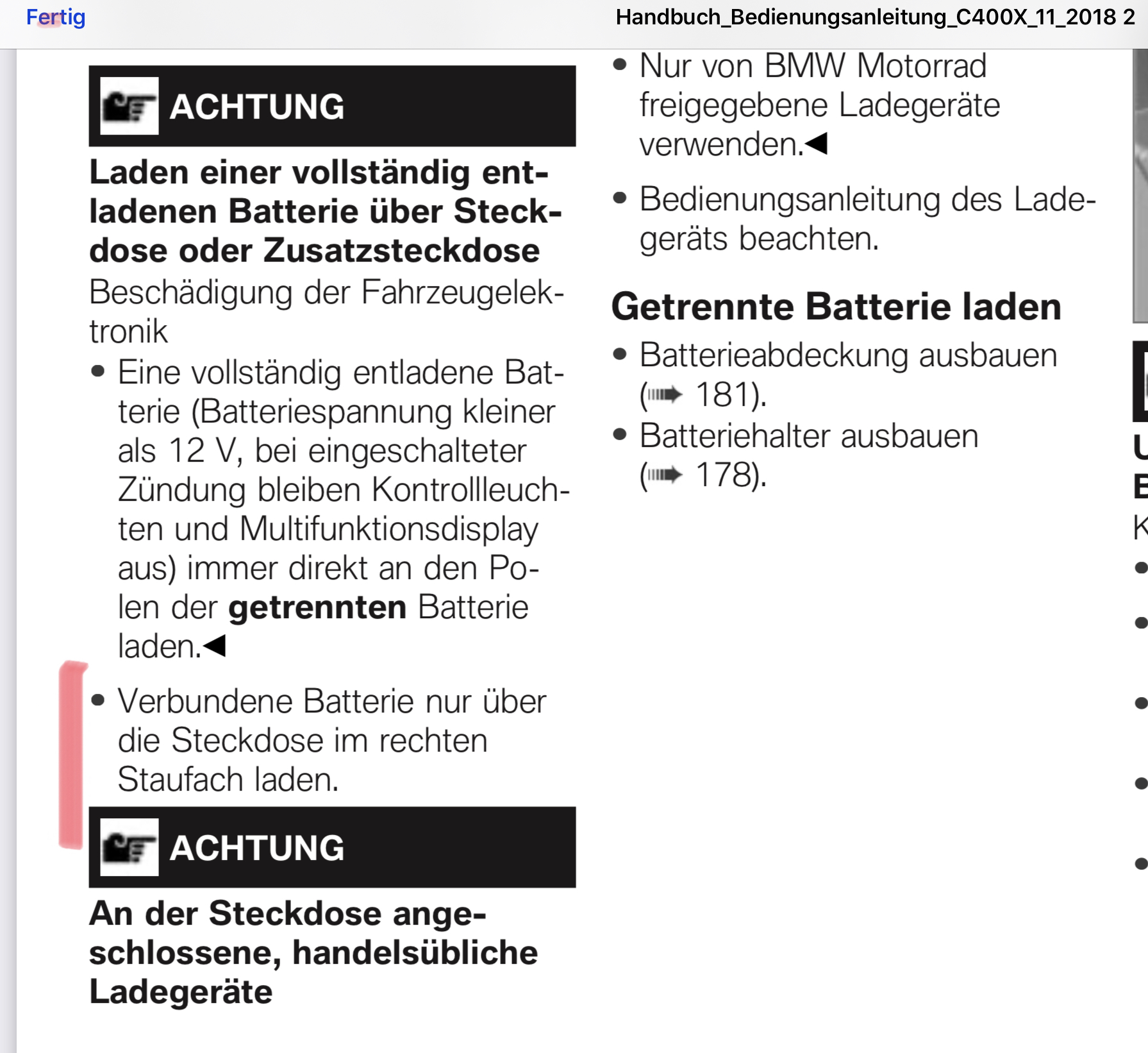

geregeltkrieger
- Beiträge: 11
- Registriert: Sa 27. Jul 2019, 08:30
- Postleitzahl: 22525
- Motorrad Scooter: C400X
Re: Ladegerät C 400 X Canbus?
roller hat geschrieben:Hallo,
über die Bordsteckdose, im rechten Fach, kann man kein Ladegerät anschließen, da die Steckdose nur zur "Stromabgabe" eingerichtet ist.
Nach ausschalten der Zündung schaltet auch die Steckdose ab, spätestens nach 15 Minuten.
Ein Ladegerät kann man nur direkt an der Batterie (umständlich) anschließen, oder man baut sich noch eine zweite Steckdose ein.
Was Mickey schickte:
Meine Frage ist weiterhin offen: geht das mit einem ("schlauen") Kabel, oder muss in jedem Fall ein anderes Ladegerät her?Verbundene Batterie nur über die Steckdose im rechten Staufach laden.
Ich ahne: neues Ladegerät für ca. 100 EUR.......
