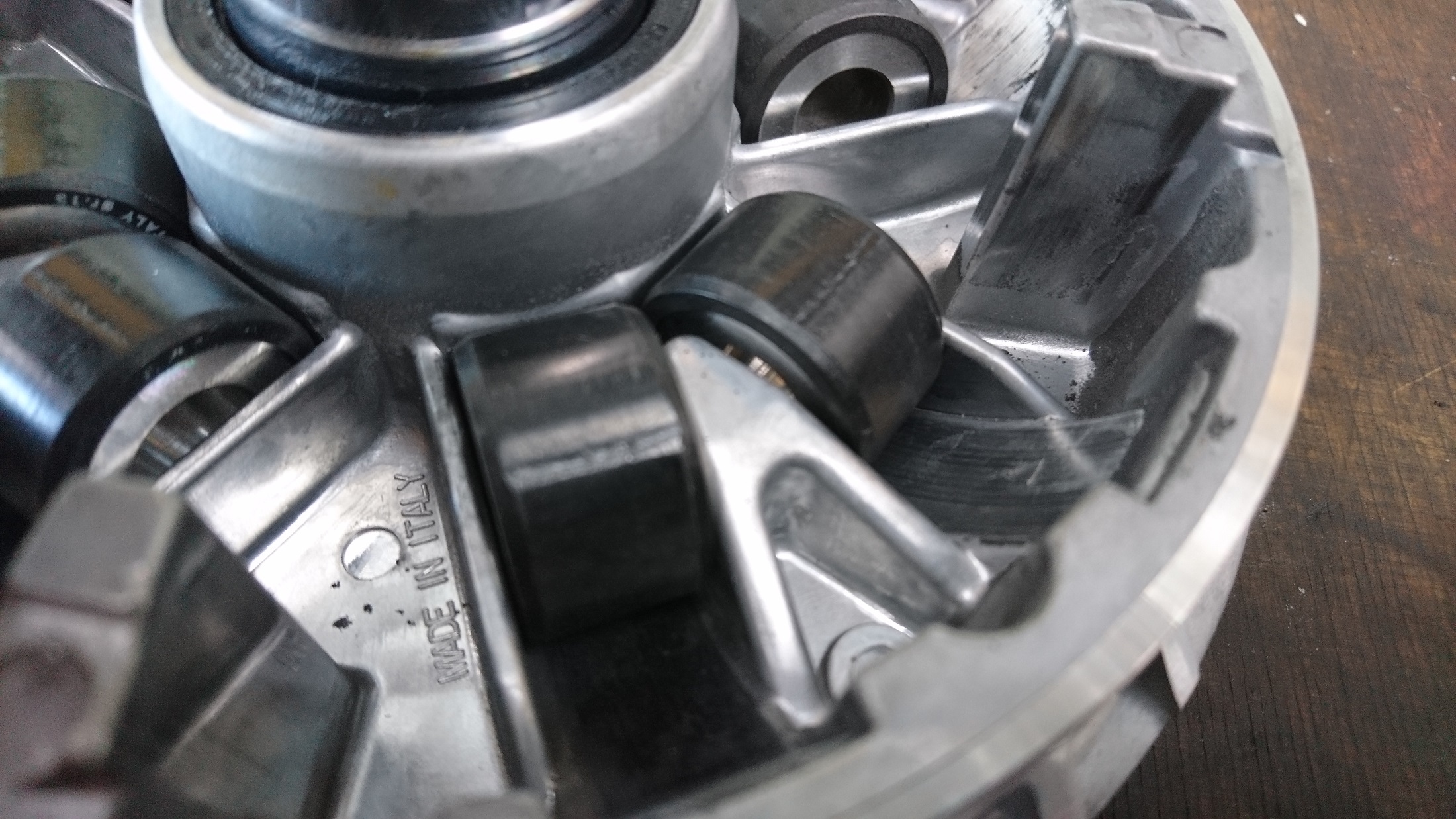

Dann sind entweder viele Kilometer drauf oder die Rollen haben eine schlechte Qualität.
Meine Rollen haben nun 30000km drauf (600er Sport)
Und haben keine Verschleißerscheinungen.
Wiegen alle gleich viel und sind noch immer schön Rund.

2000km haben die auf die Uhr, eher weniger als mehr. Bedenke das ich nur bei der Heimfahrt also 2x am Tag kurz auf die Autobahn gehe und über 135km/h fahre. Also voll offen ist er wenn höchstens 600km gefahren.
Aber eben der Malossi für C400x ist mit der zu kleinen Originalplatte das Problem.
Die Steht voll Offen mit der Kante auf den Rollen auf. Oder anders gesagt, der Malossi hat einen grösseren Umfang als der Original Vario.
Schlechte Qualität von den Rollen? Gebe dir recht sind ja auch Malossi muhaha
Unscharf leider! Siehst du die Einkerbung? Die Druckplatte sollte Flach aufliegen nicht mit der Kante
Es fehlen 2mm an der Platte, von den ca. 3-4mm wo der Malossi Grösser ist, damit das eben nicht geschieht. Man sieht genau die halbrunde form
der Druckplatten Kante auf den Rollen. Wenn es soweit ist, das ich den 2021 Modell bekomme und der Vario auch passen würde, werde
ich Malossi anschreiben. Sonst geht er im Alteisen.
