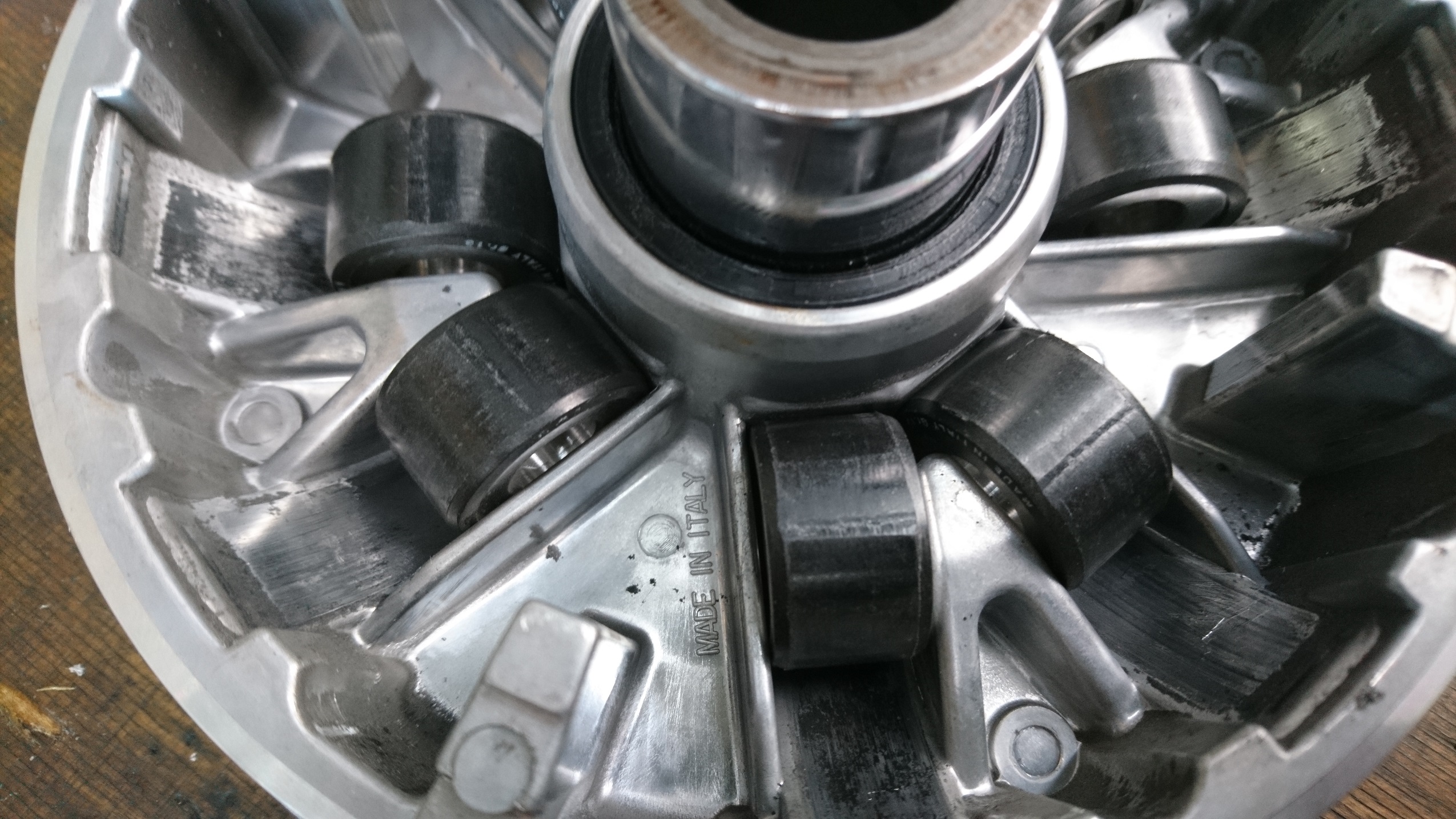

Dachte ich hätte 3-4 gute Fotos gemacht, sind leider nichts geworden.
Die Rollen werden von mir immer Digital abgewogen und auf das bestmögliche Ergebnis Bearbeitet. Die hatten alle 12,98 Gr.
Einkerbungen/ verschleiss von den Rollen. Je nach wie sie sich gedreht haben sind mehrere Eintiefungen vorhanden, demzufolge
Unterschied bis zu 0.9Gr. Wenn es dazu kommt das die leichteren auf einer Seite des Vario liegen, drücken die auch ungleich und Vibrationen
sind vor Programmiert. Im Vario sieht man das danach immer mehr Schaden entsteht, welches mit Einseitigem mehr Abrieb zu sehen ist.
45min sauber, 15 min Schwarzer Abrieb von den Rollen. Das ganze entsteht durch die zu kleine Gegendruckplatte, welche vom
Originalem übernommen werden muss.
