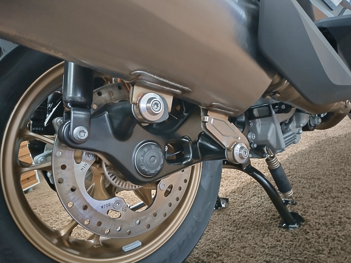

Bild ESD Modelljahr 2024 Euro5
Bild ESD Modelljahr 2025 Euro5+
Die beiden ESD Euro5 ( bis 2024 ) bzw. Ab Modelljahr 2025 ( Euro5+ ) lassen sich nicht tauschen .
Die beiden Schrauben-Halterungen an der Schwinge sind geändert worden .

Euro5 C400x.
Euro5 C400X
Euro5+ C400GT
hab die Bilde Anfang des Jahres gemacht .
Der BMW Händler hatt mir auch erzählt , ESD 2025 mit 2024 oder Älteres Modell tauschen , dann würde der BMW Roller wieder mehr als die 129 Km/h Höchstgeschwindigkeit erreichen.
Da aber dabei auch das Motorsteuergerät dabei eine Rolle spielt , das hat er nicht zum besten gegeben . nogo
