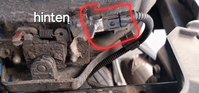

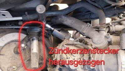

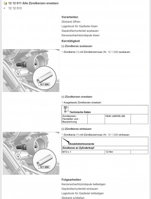

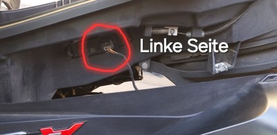

Hier noch ein paar Bilder für alle die es selber machen möchten.
Etwas fester hat der Zündkerzenstecker draufgesessen. Ansonsten die zwei Elektrokabel an dem Helmfach lösen. 1 mal hinten und das andere in Fahrtrichtung links. Das ist die Fachbeleuchtung.
Grüße Max
Stecker hinten
Stecker links
Zündkerzenstecker c400x
