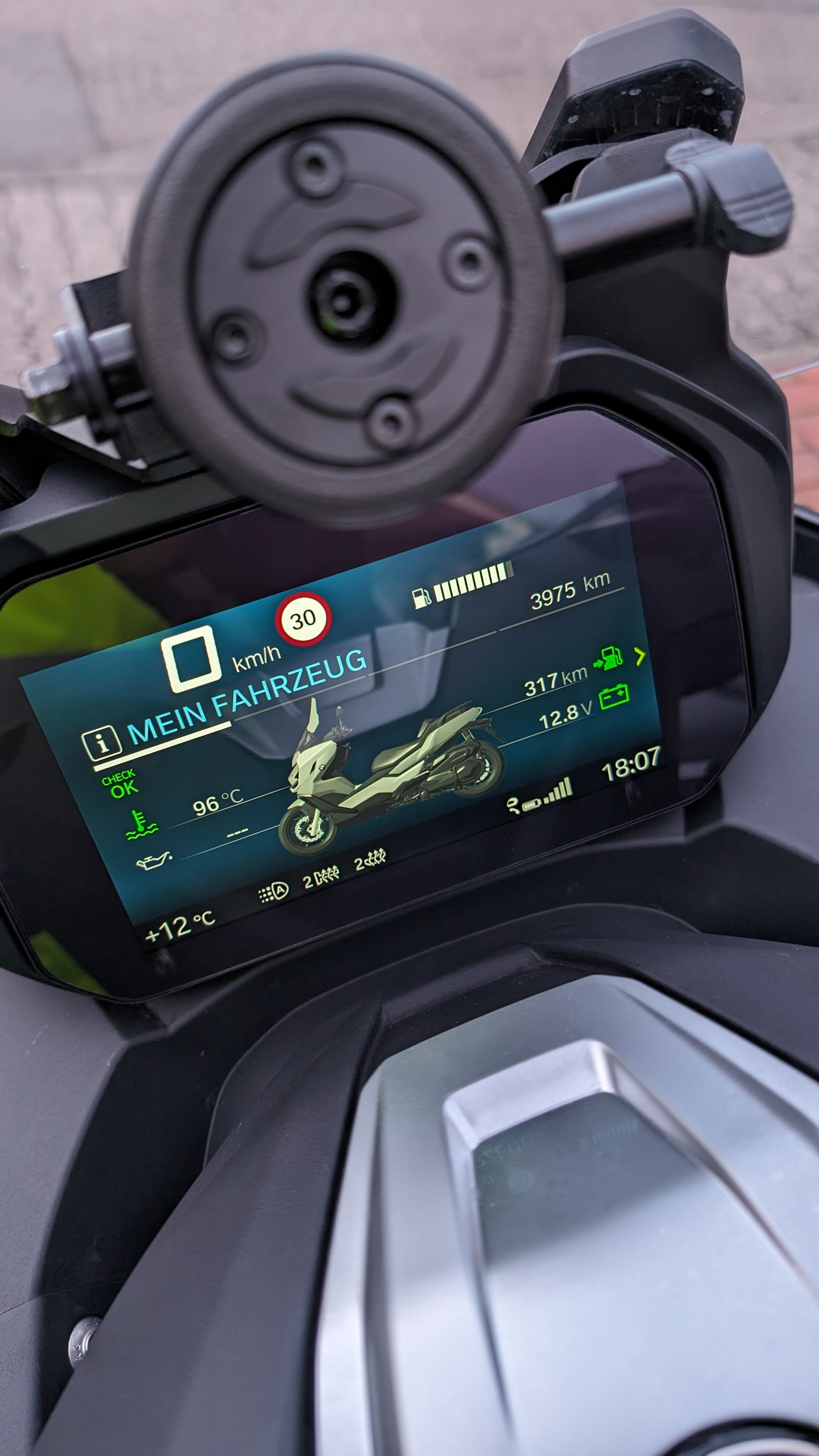

Hallo Zusammen,
ich bräuchte mal Eurer Erfahrung bezüglich der Wassertemperatur beim C400GT.
Bei normaler Landstraßenfahrt ist die Temp. so bei 75 - 80 Grad. Wenn ich in der Stadt fahre, geht sie hoch bis zu 101 Grad. Genau dann fängt das Gebläse an zu laufen und die Temp. geht wieder aus 95 Grad runter.
Und das alles bei jetzigen 10 Grad Außentemperatur.
Was wird das erst im Sommer?
Ist das Normal? Wie sind Eurer Erfahrungen?
Oder mache ich mir unnötig Sorgen wegen meinem Motor!
Laufleistung bisher: 3.800 km.
Eure Werte wurden mich sehr interessieren.
VG Wolfgang

Heute war die Temp. bei der Überlandfahrt zwischen 74 - 81 Grad. Erst als ich in die Stadt kam und Stop and Go fuhr, ging's hoch auf 96 Grad.
Sobald ich wieder 50 km/h fahren konnte, ging's wieder runter auf 75-80 Grad.
Das Gebläse ging heute nicht an. Anscheinend startet es erst ab 100 Grad.
VG Wolfgang
