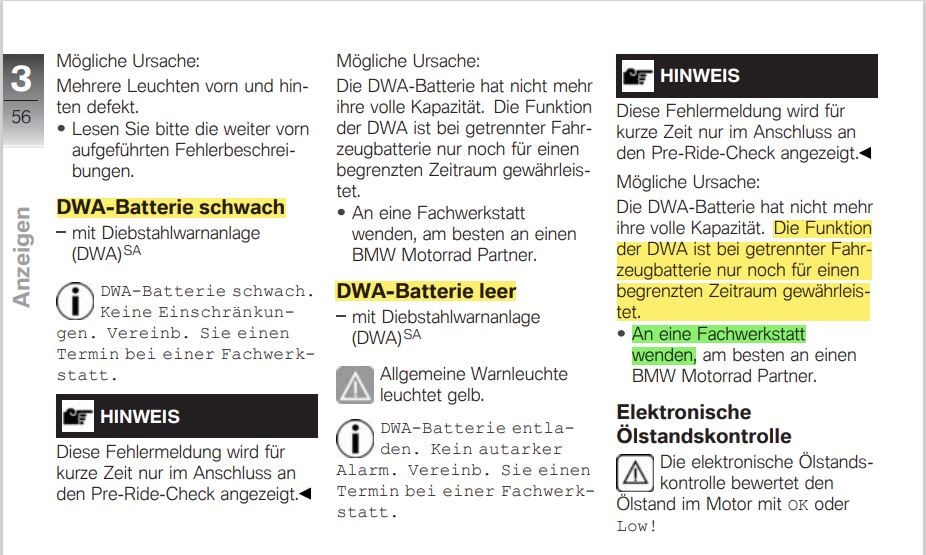

Die Diebstahlwarnanlage (DWA) hat eine eigene Batterie. Was passiert mit dieser Batterie, wenn die Fahrzeugbatterie für 4-5 Monate ausgebaut wird?
Siehe Handbuch.
Lässt die Batterie nur nach?
Oder geht die Batterie kaputt (z. B. durch Tiefentladung).
Warum an eine Werkstatt wenden?
Danke.

Vielen Dank, Ojo.
Jetzt ist mir klar, dass eine leere DWA-Batterie keine Katastrophe ist. Das ist recht beruhigend.
Zum Thema "Batterieausbau im Winter".
Auch ich habe kein Strom in der Garage.
Meine Schlussfolgerung: Ich werde die Fahrzeugbatterie im Winter nicht für 4-5 Monate ausbauen (dies um die Batterie der DWA zu schonen).
Stattdessen werde ich die Fahrzeugbatterie ausbauen, dann monatlich aufladen und sofort wieder (provisorisch) an das Bordnetz anschließen.
