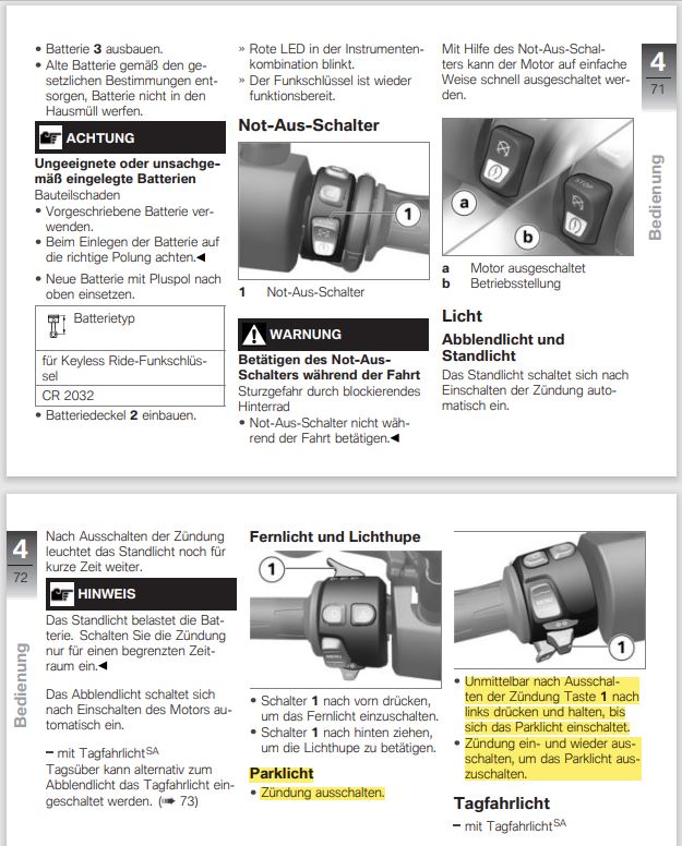

Wie schaltet man denn beim C 400 das Standlicht ein ?

Ich meinte das Einschalten des Parklichts.
